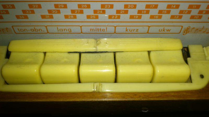

Ich habe auch ein Heli 3000 allerdings mit schwarzer Skala. Die AUS Brücke ist an einer Seite abgebrochen.
Ich habe in meiner Drehknopfkiste noch ein unbeschädigtes Originalteil entdeckt, was ich mal von einer großen Truhe mit heli Chassis
in einem Abrisshaus abgemacht habe. Stellt sich nun die Frage, ob man das irgendwie nachbauen kann, da es ja offenbar mehrere Interessenten gibt.
Irgendwo im Forum meine ich mal von jemand gelesen zu haben, der Philetta Schriftzüge nachgegossen hat, Könnte ja auch mit den AUS Tasten machbar sein.
Evtl kann dann mein Ersatzteil ja zur Formherstellung dienen, eh ich es am Radio befestige.

hier ein Foto von der AUS Taste bei vielen Helis, wie man sieht auch schon mal geflickt.
:haeh: , Mensch sind die Tasten staubig, was so eine Digicam so alles sieht :lol: , gleich mal putzen gehen.
@ crazy-cactus, also wenn du das vielleicht hinbekommst hätte ich Interesse.

Also einen Dentaltechniker kenne ich nur um 5 Ecken, den müsste ich mal fragen. Leider sehe ich den äußerst selten. Einen Orthopädiemechaniker kenn ich näher, mal sehen, was der dazu sagt.
Falls jemand im Forum direkt die Möglichkeit hat, würde ich das auch mal als Vorlage verleihen.
Hier nochmal Bilder von vorn und von hinten.
Grüße, Tom
Edit. Man erkennts nicht gut,aber Uwe hat ja schon eine eingestellt

ok, da war ich in einer ganz anderen Region unterwegs, unterhalb des Klavieres. Ich danke für die Bilder, wie funktioniert das Teil? Bei ausgeschaltetem Gerät liegt diese Brücke ja anscheinend auf dem Gebiss auf, also denke ich mal, es geht beim drücken einer Taste in die Höhe!? Anscheinend nur zwei Auflagepunkte relativ weit außen, dann ist ein Bruch eigentlich vorprogrammiert. Wie viel Luft ist den hinten evtl. noch vorhanden? Evtl. könnte man da noch eine kleine Verstärkung anfügen, in Gesammtrichtung kleines L-Profil?
Fragende Grüße
 Betreff des Beitrags: Re: Neuzugang Heli 3000
BeitragVerfasst: Di Jul 31, 2012 17:56
Registriert: So Jul 22, 2012 21:25
Beiträge: 55
Hi,
Das mit der Verstärkung wär schon sinnvoll. Theoretisch reicht aber ein leichtes Drücken der Taste um das Radio auszuschalten. Nicht zu vergleichen mit dem Druck, den man für die Klaviertasten braucht.
Ich Versuch das Prinzip mal mit Bildern zu erklären:
Hier im AN Zustand. DieUKW TAste ist gedrückt. Der silberne Bügel rechts ist an der AUS Taste befestigt. Der schwarze Bügel steuert mit 2 Pertinaxrollen die Kontaktzungen des Netzschalters.
Die Flache Leiste unter den Bügeln ist die UKW-Taste und wenn man sie drückt spannt sich links die Spiralfeder und der schwarze Bügel wird aus einer Nut hochgedrückt und der Netzschalter eingeschaltet. Gleichzeitig rastet der silberne Bügel auch in eine Nut ein und hält die UKW-Taste gedrückt.
Hier im AUS Zustand.
Drückt man die AUS Taste schnippt der silberne Bügel hoch und die gespannte Feder zieht dei UKW-Leiste zurück. Dr Schwarze Bügel geht wieder in die Nut und der Schalter ist aus. Der silberne Bügel ist im AUS Zustand ebenfalls in einer Nut,d.h er wird durch eine kleine Feder nach unten gedrückt. Dadurch liegt die AUS-Brücke nicht auf dem Klavier auf.
Hier der ganze Tastensatz von unten.
Ich hoffe es war einigermaßen verständlich :mauge:
Grüße, Tom

Das ist die gleiche Mechanik wie bei dem RK2, das ich besitze. Allerdings scheint mir die AUS-Taste dort etwas stabiler ausgeführt zu sein.
Es scheint für mich, warum das bei den 3000ern häufiger zerbrochen ist, wohl eher im Umgang mit den Geräten zu liegen. Für diese AUS-Taste braucht man nämlich kaum Kraftaufwand. Ein bischen Drauftippen reicht, und sie löst aus.
Gruß Ralph

Auch wenns dann nicht mehr original aussieht, ich würde dieTaste einfach aus nem Stück Alublech schnitzen. die biegt sich dann höchstens, wenn man zu gewalttätig draufdrischt.
