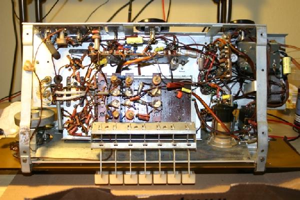

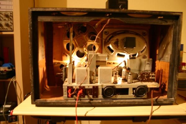

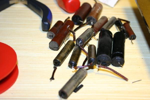

Hallo Gery,
bei meinem ex 622W war auch so ein "frühes Modul" drin. Wichtig: erst mal alles dokumentieren, insbesondere die genauen Anschlüsse durch Zeichnung/Fotos. Vielleicht kannst du uns bei so einem seltenen Gerät durch Bilder etwas teilhaben lassen an deiner Arbeit :roll: .
Ansonsten würde ich den Kondensatortausch eher in Teilabschnitten durchführen, z.B. erst im NF-Teil/Netzteil und dann vorsichtiger Betriebstest mit anodenseitig abgeklemmtem ZF/HF-Teil. Der Schalplan sollte auch daneben liegen und immer markieren, welches Teil getauscht wurde.
Achtung! Gerät nur mit Trenntrafo betreiben, Tonabnehmer- und Lautsprecherbuchsen können sonst Netzspannung führen!!!
Nur Mut! du schaffst das schon, Gery. Gibt doch viel komplexere Röhrenradios (Saba, Philips). Ausserdem hast du ja noch das Forum.
Bin schon gepannt auf deinen Abschlussbericht, wenn das Gerät wieder gut läuft. :hello:

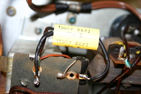

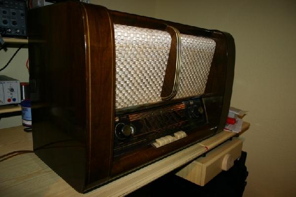

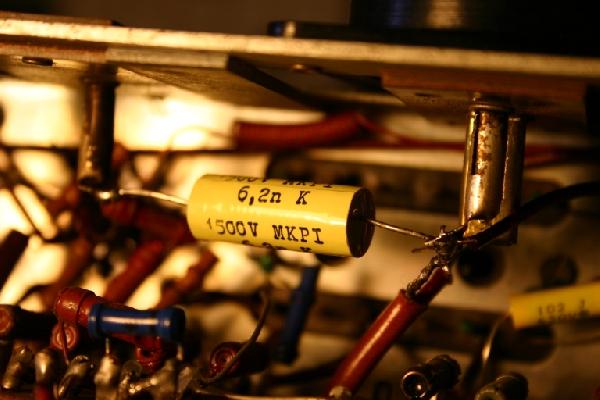

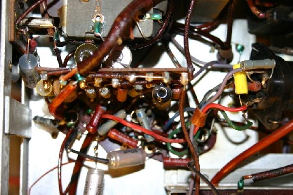

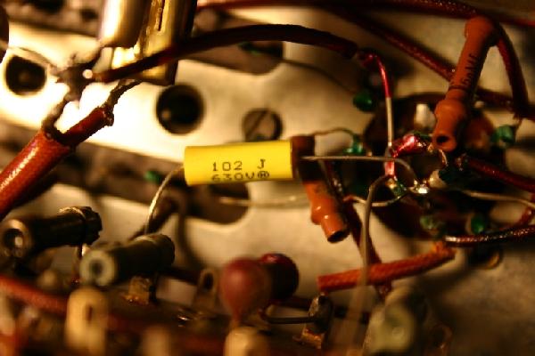

Schlussbericht:
Hallo liebe Radiofreunde,
nun ich habe die Operation am offenen Herzen durchgeführt und es schlägt mit der gleichen ZF-Frequenz weiter.
Aufgrund der eh schon komplizierten Eingriffe habe ich mal wieder nichts getarnt. Ja dafür geht das echt "komisch" seltene Radio wie ein Gott.
Dieses Radio war eine erhebliche Steigerung zum Loewe Rheingold, dafür das es sehr selten ist, und vielleicht sogar ein Prototyp, habe ich an der Schaltung nichts verändert.
Ich habe abgeschirmte Kondensatoren mit nicht abgeschirmten ausgetauscht, das ist aber schon die einzige Veränderung.
Das Radio brummt kein Meter.
Fotos:
Der Sound ist ganz ganz gut, es ist ja kein 3D, der Bass und die Höhen kommen gut rüber, es könnten noch ein paar Hochtöner verbaut sein.
Dafür das ich der einzige bin, der hier und auch im Radiomuseum so ein Exemplar besitzen zu dürfen.
Unverkäuflich! Gute Nacht :-D
