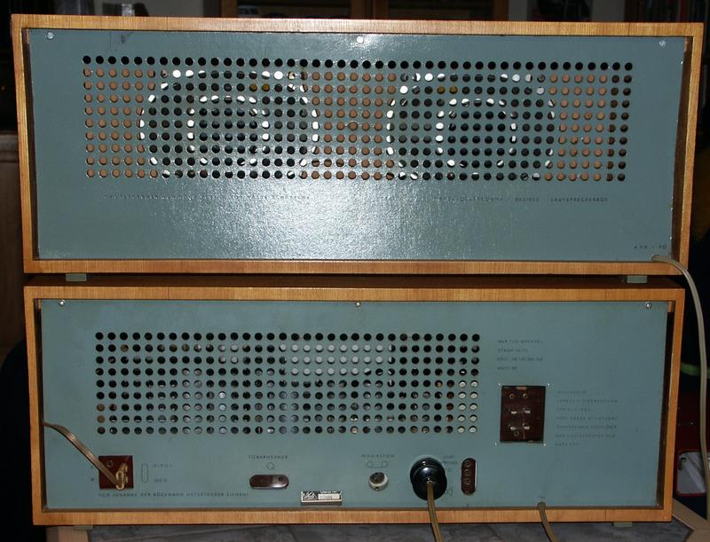

Von hinten sieht es nun im eingebauten Zustand so aus:
Beide Einheiten komplett mit ihren Rückwänden:
