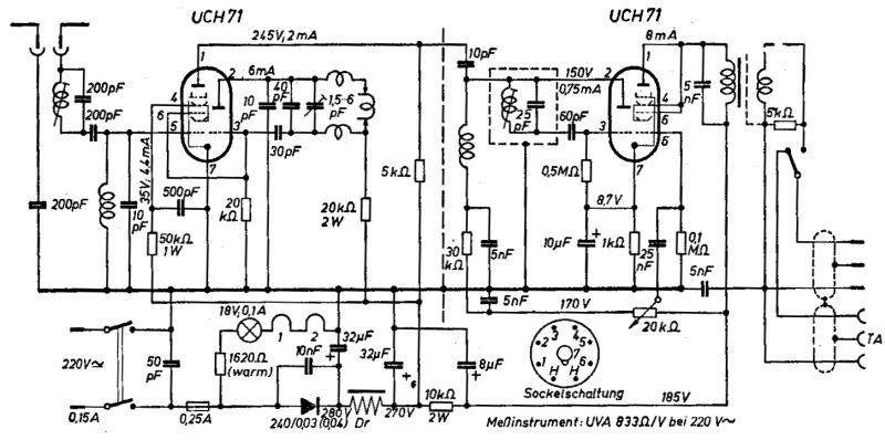

ich konnte soeben für 25 Euro einen UKW-Vorsetzer von Schaub, Typ UZ51, kaufen. Da ich so ein Ding noch nie gesehen hatte, und ich außerdem genau so etwas für den Paillard oder den Erres suchte, mußte er mit.
http://www.radiomuseum.org/r/schaub_ukw ... _uz51.html
Und hier ist die Schaltung, die ich freundlicherweise dazubekam:
Ein Super ist das ja wohl nicht, umso kurioser finde ich es noch ! Aber Allstrom mit 2*UCH71 ist auch schon was.
Ich möchte mal die Meinung der Experten hören: kommt da was sinnvolles raus, wenn man das Teilchen durchrepariert ? Was meint Ihr ? Und sollte ich einen Umbau auf Wechselstrom mit Trafo und 2*ECH21 in Erwägung ziehen ? Ist ja die Frage, ob man dafür Platz findet.

Du kannst doch nicht so ein Industriedenkmal verhuntzen.
Das ist ein Super, mit einem ZF-Pendler (16,8 Mhz) ein sehr fruehes UKW- Modell
[[Aber Allstrom mit 2*UCH71 ist auch schon was.]]
1951 gab es noch oft Gleichstromnetze, sollten die kein UKW haben ;-)

ein Super ist es eigentlich schon. Zumindest im Eingangsbereich. Auf jeden Fall ein wertvolles und dekoratives Kleinod! Es wäre interessant etwas über die Empfangseigenschaften zu erfahren.
Da muß und will ich aber davon ausgehen, daß dies sehr behutsam geschieht.
Aber den Worten von Johann will ich mich anschließen! Ich würde das Teil eher putzen und original ins Regal stellen! Erstens selten und zweitens keine große Empfangsergebnisse zu erwarten. Damit scheidet er in der Praxis aus. Zumindest würde ich das Teil auf dem ersten Blick so einschätzen.
UKW Vorsetzter gibt es mit Sicherheit bessere.

Im Ausgang ist doch ein Übertrager drinne, somit sollte doch ein ansich sicherer Betrieb möglich sein.
Ggf. muss der 5nF Kondensator noch gestrichen oder durch einen ausreichend sicheren getauscht werden.
Aus diesem Grund würde ich auch nicht auf ECH21 umbauen.

Ihr habt mich überzeugt: den 5nF und die beiden 200 pF an den Dipoleingängen werde ich tauschen und das ganze Ding einer gründlichen Prüfung unterziehen. Mehr mache ich nicht. (Ich frage mich aber doch, warum es von dem Gerät offensichtlich keine W-Ausführung gab, wenigstens lt. rmorg.)
Was mir so direkt aufgefallen ist: die vorne rausguckenden Potiachsen sind mit Knöpfen bestückt, deren Madenschrauben alles andere als berührungssicher sind. Die Potis sind auf die übliche Art mit Sechskantmuttern direkt an der Fronplatte befestigt. Diese könnte aus Isoliermaterial sein, das muß ich noch prüfen, halt: Jupp´s Artikel schreibt genau das. AHA ! Das Gehäuse ist jedenfalls aus Stahlblech und mit braunem Kräusellack lackiert.
