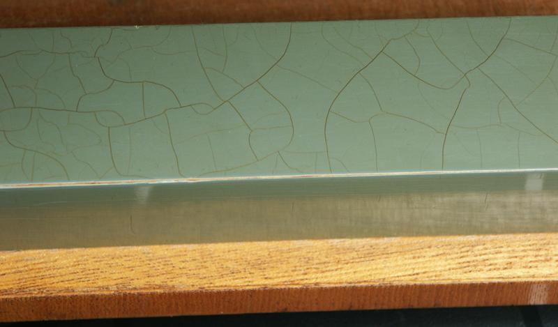

Das Gehäuse des Steuergerätes ist inzwischen fertig, bis auf den Inhalt:
Also alles soweit wieder schön sauber und wird von mir bestimmt nicht wieder zugequalmt!
Einziger Wermutstropfen ist der gerissene Lack der unteren Blende, weil sich da auch Schmutz und Nikotin in die Risse gesetzt hat. Überhaupt ist es mir ein wenig schleierhaft, wieso der Lack dort überhaupt so krakelee-artig gerissen ist, denn die obere, schrägstehende Blende ist komplett frei von dieser Erscheinung, ebenso die vordere Fläche der Blende. Die einzige Idee, die ich habe, weil dieser Teil besonders stark verschmutzt (z.B. darauf liegende Finger bei der Bedienung), könnten allzu scharfe Reinigungsmittel, über zu lange Zeit angewendet, sein.
