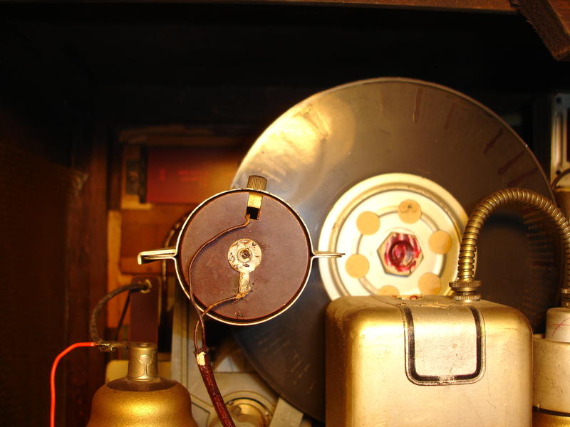

BeitragVerfasst: Mi Sep 12, 2012 14:16
Registriert: So Feb 07, 2010 9:16
Beiträge: 113
Wohnort: 01744
man man man, schade um das schöne Gerät, das tut weh, ich hätte es aufarbeiten können. Von dieser Typenreihe habe ich schon einige Geräte wieder zum leben erwecken können.
Siehe Bilder.
Sachsenwerk Olympia Super 64 WK
Sachsenwerk Olympia Super 54
Falk
Radiobastler aller Länder vereinigt Euch!

BeitragVerfasst: Mi Sep 12, 2012 14:33
Beiträge: 2859
Wohnort: Rigodulum
Was sind denn das da für *Displays* in den Radios da?
Mfg.
Mario
BeitragVerfasst: Mi Sep 12, 2012 14:54
Beiträge: 113
Wohnort: 01744
Das nennt sich Kinoskala, und sieht von hinten so aus.
Die Sendernamen werden nach vorn auf die Milchglasscheibe projiziert.
Falk

BeitragVerfasst: Do Sep 13, 2012 20:07
Beiträge: 614
Wohnort: Marl
Hallo Leute,
danke für die interessanten Bilder und die Informationen!
Am Radio auf der Arbeit sind wir heute auch mal wieder etwas weiter gekommen.
Der Trafo ist okay, mindestens 5 von 6 Röhren sind kaputt (die eine leuchtet zumindest, ob sie aber tatsächlich komplett okay ist, wissen wir nicht).
Die Kondensatoren waren kaputt, deshalb auch der Kurzschluss.
Die Kinoskala funktioniert rein theoretisch. Das Zugseil ist zwar im Eimer, und die Birnchen wohl die falschen. Wir haben gemssen, das auf den drei Birnen der Bleuchtung (eine in der Kinoskala, eine dadrüber, eine noch irgendwo) 4V ankommen, die Birnchen aber für 7V ausgelegt sind. Müssen da nicht 4V Birnchenrein (dann würde die Kinsokala auch vernünftig leuchten)?. Auf jeden Fall wurden alle Birnen mal ersetzt, denn sie sehen recht neu aus.
Hat mal jemand ein Bild dieses Röhrenradios von unten? Ich muss euch da mal ein Teil zeigen, von dem wir nicht wissen, was es ist.
mfg Tim
BeitragVerfasst: Fr Sep 14, 2012 6:56
Beiträge: 113
Wohnort: 01744
Hallo Tim,
hier ein Blick unter das Chassis des 64 WK.
Macht euch doch erstmal in Internet über das Gerät kundig ehe ihr anfangt daran "rumzubasteln".
Die Skalenbeleuchtung und die Röhrenheizung ist beim 64WK 4Volt.
Oberer Teil des Chassis
Unterer Teil des Chassis
