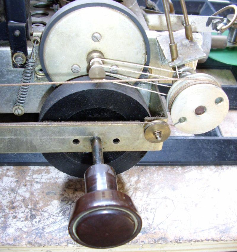

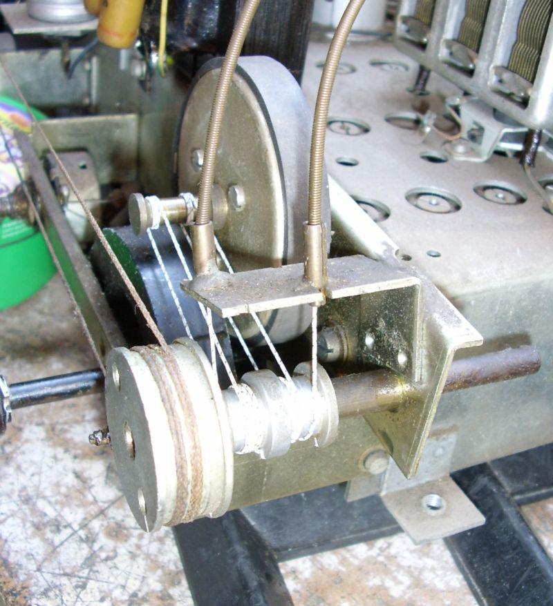

Natürlich war der rechte Seilzug, also das Antriebsseil gerissen. Das Zeigerseil war noch intakt. Also sollte die Fummelei losgehen. Kleiner Tip: wenn man Textilseil am Anschnitt ein wenig mit dem Feuerzeug anschräut, geht dieser Anschnitt relativ freiwillig durch die "Mäntel" des Bowdenzuges durch. So sieht es im Gerät aus:
Auf dem ersten Bild der von außen zu bedienende Drehknopf mit der Schwungmasse. Auf dem hinteren Teil von dieser Achse läuft das obere Metallrad, die Traktion stellt ein darüber gezogener Gummiring sicher. Dieses Rad wird durch den Zug der links sichtbaren Feder auf die darunter liegende Achse gezogen. Über das Antriebsseil wird dann die Laufrolle rechts gedreht, von dort aus geht es über den Bowdenzug zum Drehko. Diese Laufrolle muß genug Seil aufnehmen, damit der Drehko auch seinen ganzen Laufweg ablaufen kann. In der Mitte dieser Laufrolle gibt es einen kleinen Steg (hier nicht zu sehen), in den das Seil geklemmt werden muß, damit es eine fixe Position hat:

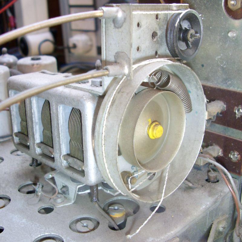

Dann schließlich der Drehko:
Hier werden beide Seilösen in eine Feder eingehängt, die dann ihrerseits an einer umgebogenen Blechnase eingehängt wird. Das alles muß gehörig unter Zug sein, sonst klappt es nicht.
Ohne die o.a. Zeichnung wäre es mir niemals gelungen, das wieder funktionsfähig aufzuziehen. Ebensowenig wäre das ohne ein Festkeilen des Drehkos in der ausgedrehten Position gegangen.
