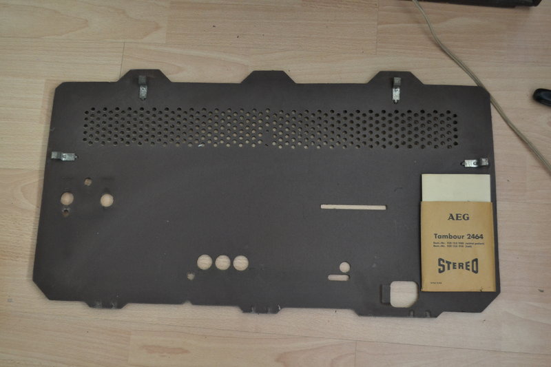

Das erste ist ein AEG Tambour. Außer dem üblichen Kondensatortausch war hier keine andere Reparatur notwendig. Wie imemr hat das Radio sofort wieder super zu spielen angefangen. Sehr schön ist auch die kleien Tasche im Rückdeckel für den Schaltplan.

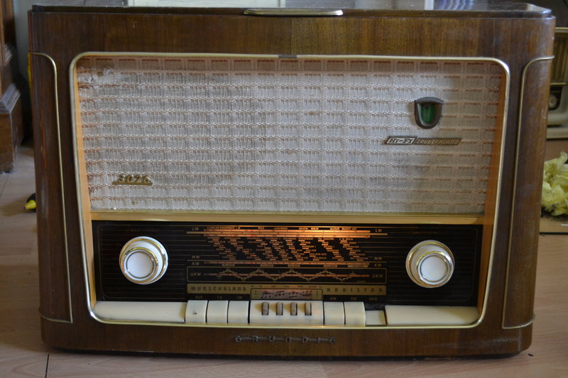

Das zweite Grät ist dagegen etwas heruntergekommen.
Es ist ein Grundig Zauberklang, leider fehlt bei diesem Gerät die Rückwand und dementsprechend verstaubt war es auch.
Der Rosenthal Widerstand von dem Plattenspieler hat seine sämtlichen Anschlusskabeln verschmort und auch beim profissorischen Überbrücken des durchgeschmorten Kabels ist nicht nur der Widerstand abnormal heiß geworden sondern ich habe auch festgestellt, dass der Antriebsmotor festgebacken ist (Riemen ist auch gerissen gewesen). Von dem her habe ich mich entschlossen, die Zuleitung für den Plattenspieler abzulöten und diesen nicht zu verwenden.
Abgesehen von dem Plattenspieler war die alte Technik nur extrem verstaubt und mit lauter kleinen Spinnenleichen bedeckt. Auch hier lief das Radio nach dem Kondensatortausch wieder einwandfrei. Nur der magische Fächer ist für meinen Geschmack etwas zu dunkel...
Das verkratzte Gehäuse habe ich auch abgeschliffen und neu lackiert.
