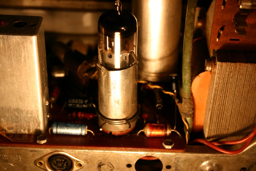

hallo alle,
unser Küchenradio kriegt vor Schreck eine akustische Rückkopplung wenn man es lautmachen will.
Bevor ich den aufmache um alles mal abzuklopfen die Frage: Machen die das alle oder ist was faul ?
Das ist einer mit Netztrafo, also E Röhren.
nette Grüße

Moin Martin.
Dreh mal den Höhenregler ganz auf Dunkel...
Wenns dann weg ist, dann kenn ich das Problem, von einer anderen Philleta..
Grüße Manu

hallo Manu,
- nicht weg -
ich klopf den nun mal ab.

Nur FM, es scheint in der Gegend der ECC zu sein. Der Drehko ist es nicht.
Die ZF Röhre daneben ist auch mikrofonisch, ebenso die ganze Platine.
Sehr merkwürdig das Philetta :shock:

Ich hol das Thema mal rauf, da ich das gleiche Problem habe.
Martin, hast Du den Fehler schon gefunden?
Ich tippe bei mir auf eine kaputte ECC85.

Hi,
bei meiner Philetta wars die ECL86.
In einem anderen Radio spielte die ohne Probleme, am RPG auch OK aber in meiner B3D21A
richtige Rückkopplung mit Veränderung der Klangfarbe.
Gruß Stefan

Danke Stefan, auch möglich, habe leider kein RPG, habe aber das Fehlerbild gehabt, welches Du beschreibst.
Nach Wechsel der ECC85 ist es ziemlich ok.
Werde aber nochmal eine andere ECL86 probieren, sofern ich eine irgendwo ergattern kann.

Hallo Philipp,
an einem kleinen Grundig Musikgerät 98AS hatte ich das Problem mit der dem Pfeifen an der ECL86 auch. Nach dem ich ein Röhrenabschirmblech über die Röhre geschoben hatte war die Rückkopplung weg. Da der Wärmehaushalt stimmt, habe ich auf den Umbau auf eine PREH - Fassung verzichtet.

@Gery: die ECL86 ist schon immer eine Röhre mit vielen Macken gewesen.
Mikrophonie,Krachen durch Schlüsse im System,Aussetzer durch Ausfall interner Verbindungen,sehr gern selbst erzeugtes Brummen......
