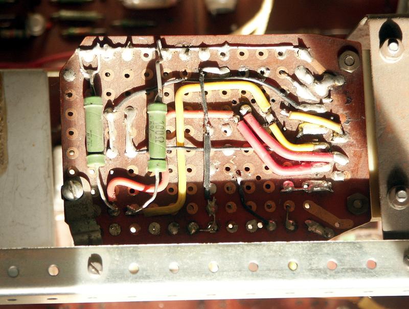

Auf den nächsten beiden Bildern ist einmal eine gesteckte Schaltung (links hinter dem Drehko) und auch die Klangregelung zu sehen. Hierauf befinden sich eine ganze Reihe Wimas. Diese hatten, identisch zum Restgerät, eine gleichermaßen hohe Staubschicht.
Frage ist aber trotzdem: Ist das original?
Es folgt die Einschaltverzögerung. Im Gegensatz zu allen anderen gedruckten Schaltungen im Gerät stammt zumindest die Platine aus dem Zubehörhandel. Auf diese wurde dann alles händisch aufgebaut. Kann mir jemand sagen, warum das bei Heli so gemacht worden ist?

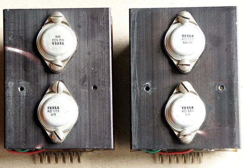

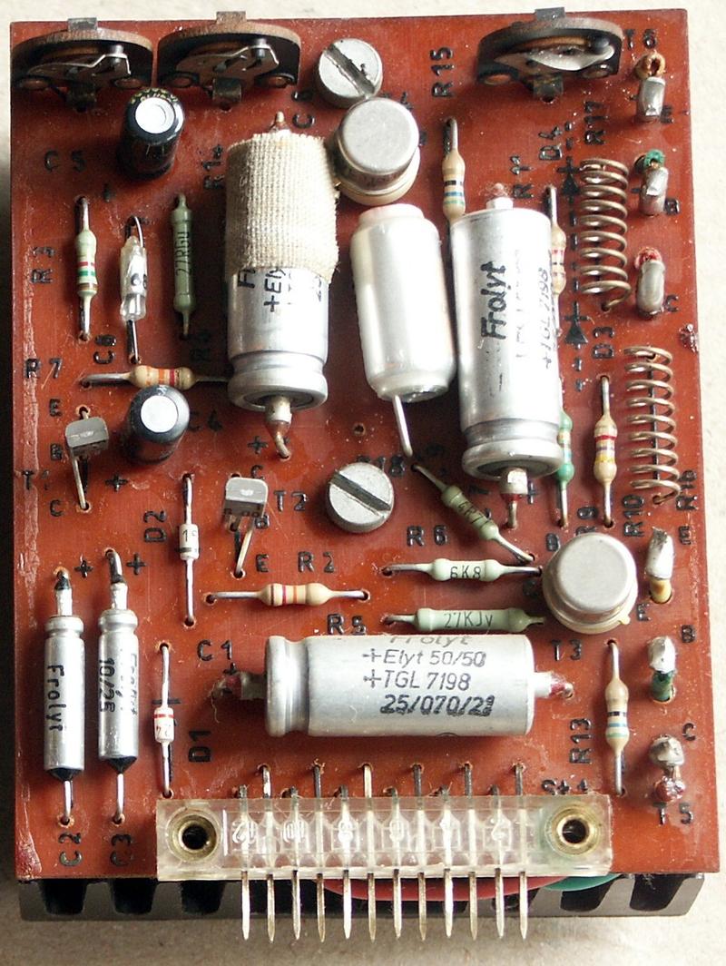

Die Verstärkermodule in ausgebautem Zustand mit einer wesentlichen Frage: beide Module unterscheiden sich auf der Bestückungsseite teilweise in den verwendeten Bauteilen(nicht aber im Aufbau). Ist es denkbar, das trotzdem beide Module so bei Erstausliefgerung im Gerät gesteckt haben?

Und ein großes Problem macht eines der Endstufenmodule. Das überhitzt nämlich gnadenlos. Während das eine Modul eine erwartbare Wärmeabstrahlung hat, ist das andere Modul bereits nach 15 Minuten nur noch mit Sicherheitshandschuhen anzufassen. Wobei es allerdings einwandfrei funktioniert, was sich auch leicht prüfen ließ, weil man die Module umstecken kann. Heiß wird immer ein und dasselbe Modul, womit auch direkt geklärt wäre, daß es nicht in der Ansteuerung liegt. Es muß am Modul selber liegen.
Nur gehen mir hierbei, s.o. die Bemerkung zu meiner Seiteneinsteigerei, etwas die Ideen aus. Was ich erkennen kann, ist, daß ein Widerstand auf diesem Modul einen unschön braunen Taillenring bekommen hat, der da nicht hingehört, s. auch Foto (Das Poti ist gerichtet. Was das so sollte, weiß ich auch nicht...):
Der Widerstand ist der R18 aus dem Plan. Den infragekommenden Planauszug stelle ich hier auch einmal ein:
Wer mir da einen klugen Ratschlag geben kann, dem wäre ich sehr dankbar.

Deiner Beschreibung nach wird das entsprechende Endstufenmodul im nicht hörbaren Bereich wild schwingen.Sieh Dir das Ausgangssignal doch mal mit einem Oszi an.Eigentlich sollten R8 und C9 genau das verhindern.
Gruß Gerd

Das Problem mit der Überhitzung habe ich an diesem Abend noch gelöst. Der auf dem Bild gezeigte und verbogene, einstellbare Widerstand war offensichtlich das Problem. Das ist im Plan R12.
Kalt geprüft oder kurz nach dem Einschalten war hier alles in Ordnung. Offensichtlich hat sich das Kontaktproblem an dieser Stelle erst unter Last zu einem richtigen Problem entwickelt.
Und bei älteren Geräten, wobei man auch nicht mehr beliebig in die Ersatzteilkiste oder zur Bestelliste greifen kann, da mache ich gerne einmal früher aus, damit kein Schaden eintritt, den ich nur noch auf Umwegen bereinigen kann. Es geht ohnehin immer nur das Bauteil kaputt, daß man nur über viele Umwege noch bekommt...!
Was ich mich allerdings jetzt frage, ist, ob die offensichtliche Überlastung, die an R18 auftritt, mit diesem Fehler zusammenhängt? Muß schließlich nicht. Diese Fehler können durchaus voneinander getrennt sein.

Zu der Einschaltverzögerung. Ich kann mir ehrlich nicht recht vorstellen, daß diese "Platine" so das Werk verlassen hat. Das sieht mir von allen Seiten zu sehr selbst gebraten aus. Siehe auch die Befestigung dafür. Ich denke da eher an eine Nachrüstung in einer Werkstatt oder vom Besitzer selbst. Die Schaltung war ja bekannt und kein Hexenwerk im Selbstbau.
Was mich schon eher nachdenklich macht, sind die "Wimas" (sind das wirklich welche??) in der Vorstufe. Da wäre jetzt meine Frage, wo Du das Gerät genau gekauft hast. Eher östlich oder westlich der Elbe? An ein Exportgerät will ich zwar auch nicht glauben (UKW-Bereich!), wäre aber eine Erklärung für den Umstand.
Sieht es denn auf der Lötseite da noch original aus, oder ist da mal gelötet worden?

PS.: Eben gerade der Modultechnik wegen, könnte es sein, das da eine Endstufe mal erneuert wurde. Die gab es als komplette Baugruppe in der RFT- Ersatzteilversorgung. Sowas hatte ich damals mehrfach in der Hand.

Der für ein industriell gefertigtes Gerät eher "denkwürdige" Zustand dieses Aufbaus der Einschaltverzögerung irritiert also nicht nur mich. Das beruhigt irgendwie.
Warum das allerdings ein Bastler in Heimarbeit nachgerüstet haben sollte, das erschließt sich mir aber auch nicht. Eben weil eine wesentliche Neuerung im RK7 diese Einschaltverzögerung war. Warum also sollte einer etwas nachbasteln oder nachrüsten, was ohnehin schon zum Gerät in Standardausstattung gehörte? Sowas tut doch niemand. Wie auch keine Firma ein Gerät ohne Standardfeature ausliefern würde. Alles ein Rätsel.

Woher ziehst Du den Schluß, daß dieser RK7 eine Einschaltverzögerung haben soll? Zumindest bis zum 30.05.1975 war davon bei Heli nicht die Rede.
Die Pläne kannst Du gern von mir bekommen.
Erst ab dem RK8 ist von einer Verzögerungsschaltung die Rede. Daher würde ich bei meinen Worten nicht mehr von einer Vermutung sprechen, sondern von einem Fakt. Diese Platine bei Dir ist in privater Regie verbaut worden, nicht ab Werk.

Und der infrage kommende Ausschnitt noch einmal vergrößert:
Zwischen Tuner und FM-ZF dürfte da nur eine abgeschirmte Zuleitung sein. Was aber so nicht ist. Dazwischen sitzt etwas, was nachträglich hinzugefügt worden ist:
Dieses Bauteil sitzt am Ausgang c-d des Tuners und am Eingang c-d der ZF. Meine ursächliche Vermutung ging dahin, das es ein zusätzlich hinzugefügtes Oberwellenfilter (MPX) ist. Sowas hat aber erst der RK8, wobei es da dem ZF-Modul nachgeschaltet ist.
Erhärtet hat sich diese Vermutung für mich, nachdem ich mir noch einmal den Stereo-Decoder genauer besehen habe. Der hat 2 gesägte Seiten und ist zwar mit viel Aufwand gefertigt, aber kein fotogeätztes Teil. Der ist handgezeichnet; wie ich denke, sieht man das auch auf der Ätzseite.
Und auf ihm sitzt ein Motorola MC 1310P.
Womit ich erst einmal nicht viel anfangen konnte. Nach ihm habe ich Tante Google befragt. Der Beschreibung entnehme ich, daß er bei der Verwendung in einem Stereodecoder, um richtig zu arbeiten, die Vorschaltung eines Oberwellenfilters, das Frequenzen oberhalb 53Khz absägt, erfordert.
Womit ich denke, daß die Funktion des zwischen Tuner und FM-ZF geschalteten Teiles geklärt sein dürfte. Und entspräche auch meiner ersten Idee, wozu es da sein könnte.
Und meine Schlußfolgerung: Da hat sich jemand auf der Basis eines RK7 sehr viel Mühe gegeben, einem RK7 die positiven Eigenschaften der beiden Nachfolgegeräte beizubringen. Kurzwellenlupe über K2, wie beim RK8, ging zwar nicht, aber MPX-Filter und Einschaltverzögerung; und IC-gesteuerter Decoder wie beim 88er, unter Beibehalt des wunderschönen Suchlaufs, den es nur bei RK7/8 gibt.
Ob allerdings das alles so richtig ist, was ich mir hier zusammengedacht habe, da warte ich jetzt gespannt auf eure Antworten.
Um den Rest werde ich mich erst im Laufe der nächsten Woche kümmern. Jetzt ist erst einmal meine Mutter mit ihrem Grundig dran. Das hatte ich mich ohnehin schon etwas gezogen, weil das Heli sich komplizierter gestaltete.
Gruß, und je nach Bundesland, einen schönen, morgigen Feiertag,
Ralph
