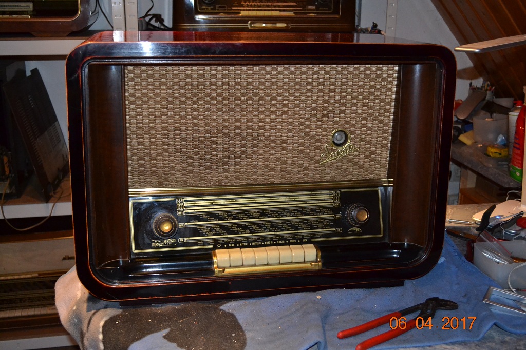

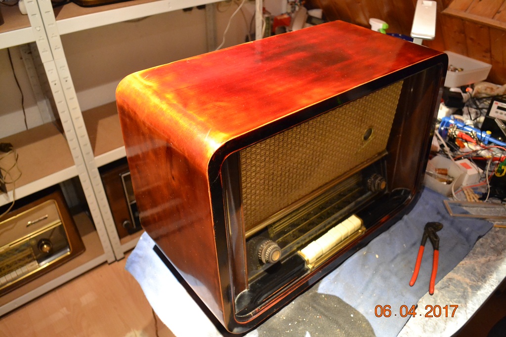

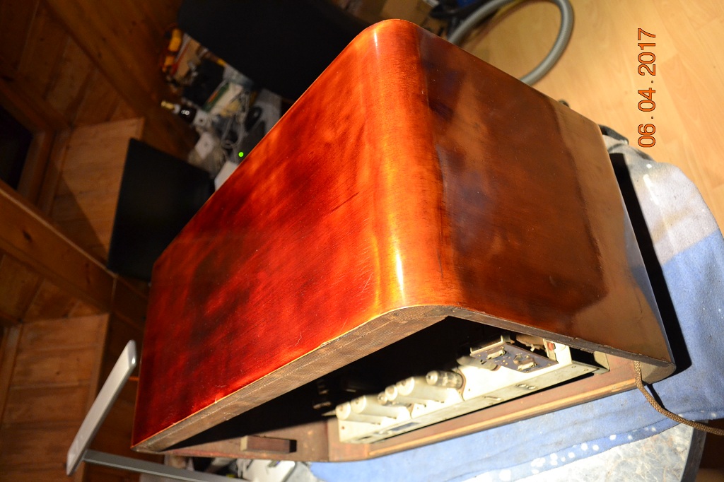

Ein Sonata 54W, schon mit UKW. Vielen ist wahrscheinlich nicht bekannt, dass diese kleine Firma zu Ostzeiten einen überragenden Ruf hatte.

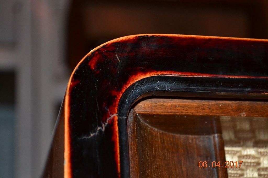

Lag wahrscheinlich auch daran, dass Sonata seine Gehäuse von einer Klavierbaufirma herstellen ließ, in ausserordentlicher Qualität (das Leergehäuse wiegt schon 15 Kg),aus sehr dickem Holz, Mehrschichtlack, Schellack. Es gab diesen Typ in komplett schwarz mit rotlichen Applikationen vorn und in schwarz/rot, welches diese Gerät hat. Das Gehäuse wurde erst rot, dann mit schwarzem Klavierlack komplett überlackiert und dann hinterher aufs Rot teilweise abgeschliffen. Sehr schöne Gehäusefarbe, und sehr aufwändig.
Hier paar Bilder, nachdem ich das Gehäuse erst grob von seiner Dreckschicht befreit haben. Guter Zustand, nicht perfekt,paar kleine Macken und auch kleine Risse im Holz. Aber trotzdem schön 8_) Leider bekommt der Fotoapparat das nicht so toll abgebildet wie das in echt aussieht....am ehesten beim 4.Bild mit dem kleinen Riß,die sieht man den rot/schwarz schimmernden Farbverlauf am besten, die hellen Kanten sind gewollt abgeschliffen und keine Beschädigung.

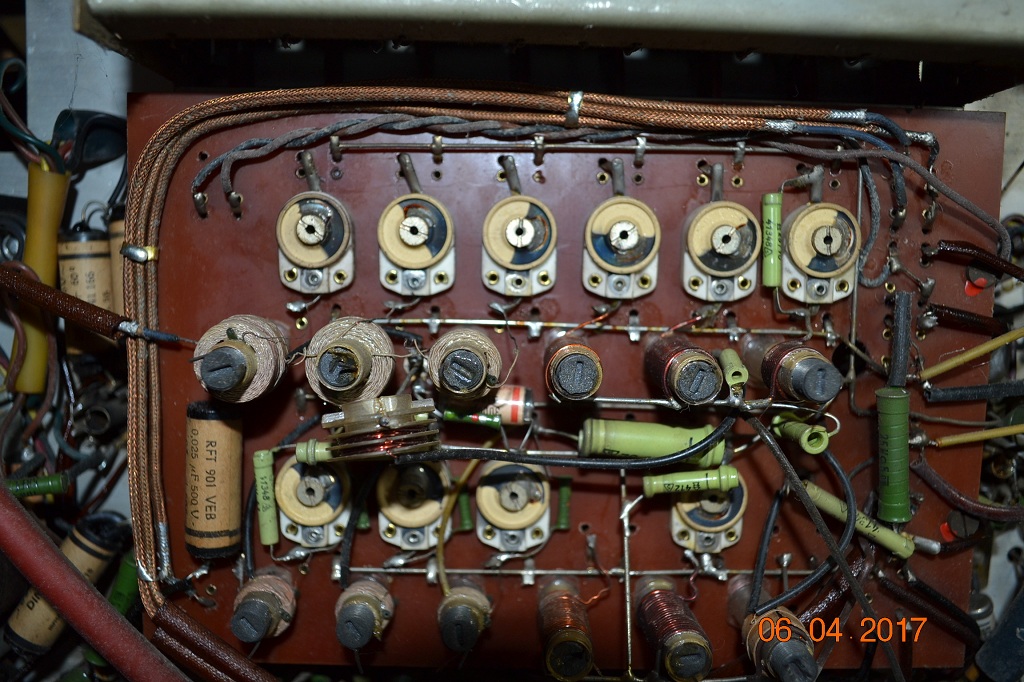

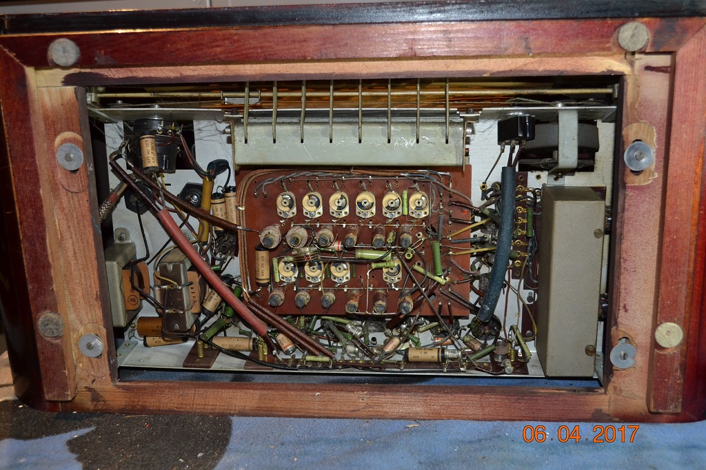

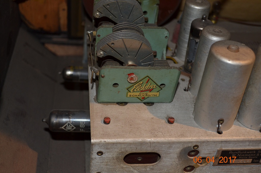

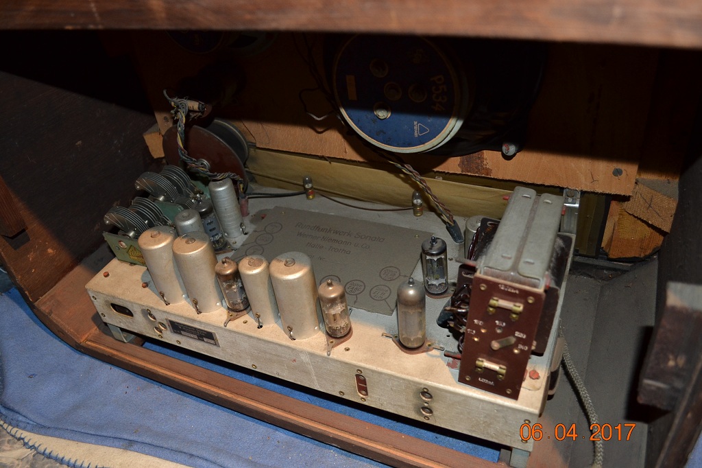

noch paar Bilder von innen, geburstetes Aluchassis, auch viele andere Metallteile wie die Haltebleche Trafo sind aus Alu. Auf den ersten Blick unters chassis wirkt alles sehr aufgeräumt.Man beachte auch die Kabelführung um die ganzen Trimmer, da hat man einiges an Aufwand betrieben. Kenne ich so nur von älteren Gerufon Geräten. Viele Keramikkondensatoren und auch eine Handvoll DDR-Tropenfeste. Aber auch einige Teerbomben. Also einiges zu tun.

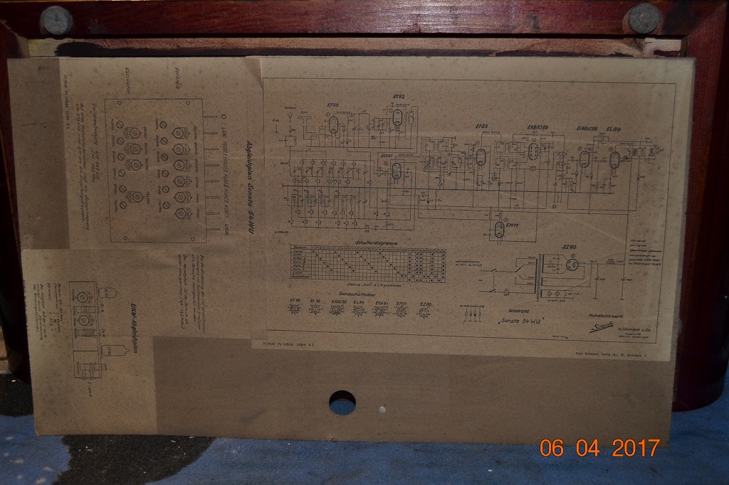

richtig toll finde ich die Bodenplatte, neben Schaltplan ist da auch gleich der Abgleichplan für AM und FM.
