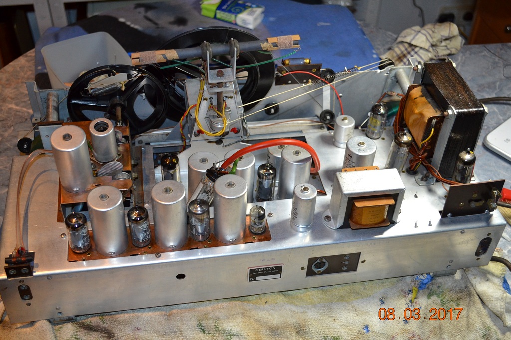

Hallo Torsten, mit Gerufon kann man eigentlich kaum was falsch machen.
Ich hatte bereits 4 Gerufone 57,58,58-2 und 60. Technisch sind die alle ziemlich ähnlich. Alle dank Alu-Chassis leicht zu putzen, Qualitativ hochwertig und gut verarbeitet (je älter umso besser).
Alle hatte eins gemeinsam, super Empfang und Klang. Das 58er habe ich heute noch als Wohnzimmerradio im Einsatz, wegen der tollen Optik und auch dem super Klang.
Wenn Gerufon seinen Geräten eine schöne Gegentakt Endstufe mit mehr Leistung verpasst hätte, dann wären die Geräte in der absoluten Oberliga dieser Zeit mitgeschwommen.
Das ist aber auch der einzige Nachteil der mir zu Gerufonen einfällt. Für so riesige Gehäuse zu wenig Bums. Aber das stört keineswegs, wenn man nur normale Zimmerlautstärke hört.
Meine bisherigen Erfahrungen mit Gerufon sind jedenfalls nur gute. (auch kaum Teerbomben, fast alles Styroflex und Tropenfeste)

Ich habe auch nur Platz für ca. 15 Geräte, bei mir ist auch ein ständiges kommen und gehen. Heli zu behalten kann ich vollkommen nachvollziehen.
Und auch Gerufon fällt in die Gruppe "besonders". Das sind weniger technische Gründe, als einfach die Verarbeitung, den Aufbau etc. Da ist Gerufon weit weg vom typischen RFT Standard,
und es macht einfach Spass, soein Gerät wieder herzurichten. Da findet man ständig "kleine feine Details" wie z.B. eine Bronzebuchse im Antriebshülse für die Drehung der Ferritantenne,
das sind Dinge, die findet man nirgenwo anders, und macht den ganzen Mechanikteil sowas von leichtgängig, sowas ist einmalig. Wenn man beim 58/2 oder 60 die Klangpotis neu fettet, gehen die so leicht dass die sich allein verstellen. Die kleinen Blechlein von 2-3g die die Anzeige des Klangreglers auf der Skala anzeigen reichen aus um die Regler von allein "runterzuziehen". Ich musste noch nie irgendwo eine "Bremse" einbauen um Mechanik schwergängiger zu machen :roll: Selbst wenn man das Gerät am Ende nicht behält, Gerufon macht einfach Spass, weil vieles einzigartig umgesetzt ist.
Das Bild ist entstanden kurz nach dem Ausbau des Chassis, 1 Stunde putzen und alles glänzte wie neu.
