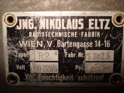

Hallo Gemeinde,
wüsste natürlich nur zu gerne, welches Alter mein R2 (Herst.zeitraum 1939 bis ca. 1950) tatsächlich hat.
Ggfs. lässt sich das ja anhand der Seriennummer (= 1323) auf dem Herstellerschild eingrenzen ...
Ist euch dazu irgendwo eine Quelle bekannt?!
Oder hat jemand gesicherte Erkenntnisse mittels eines Vergleichsgerätes (mit ähnlich niedriger/hoher Seriennummer)?!
Danke vorab für jeglich hilfreichen Hinweis!!!

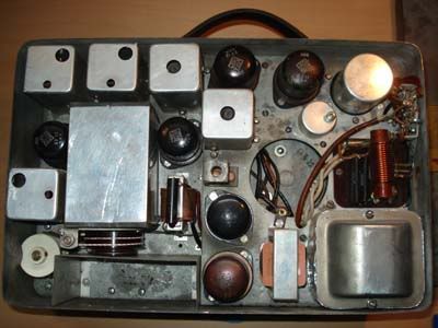

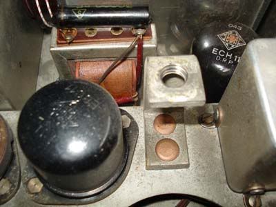

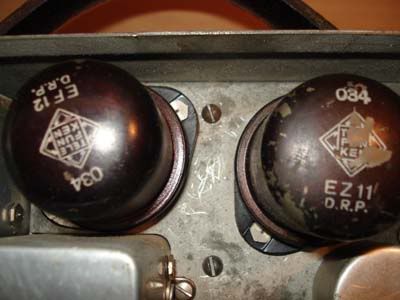

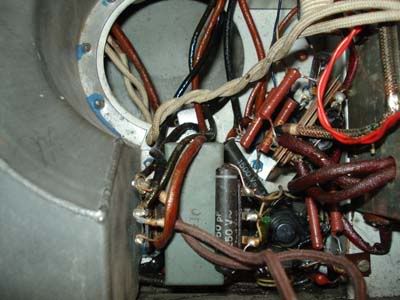

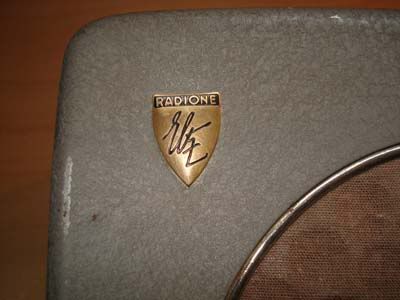

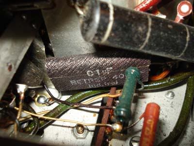

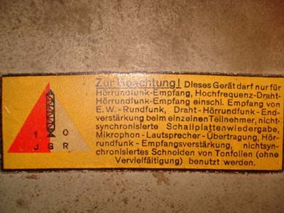

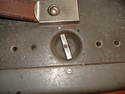

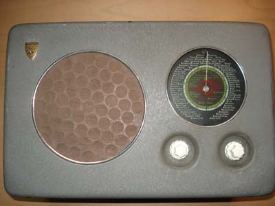

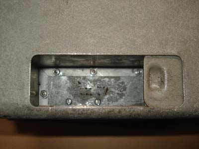

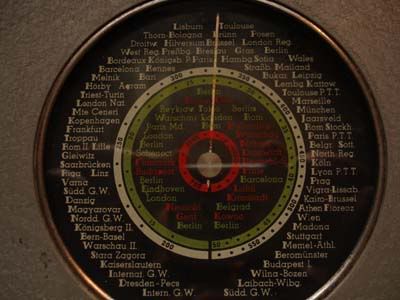

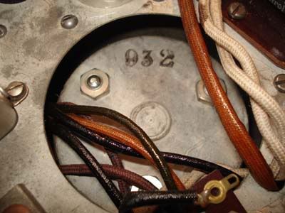

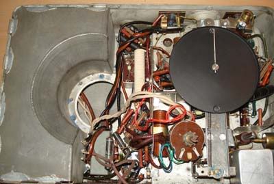

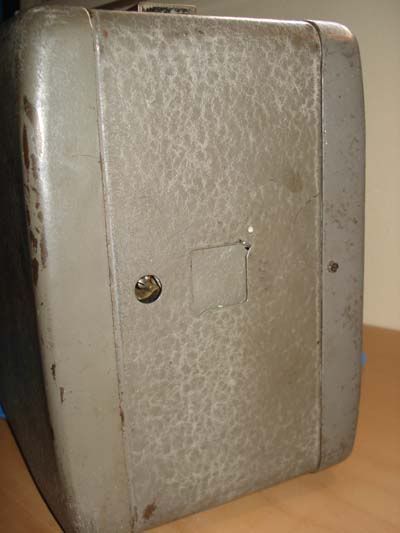

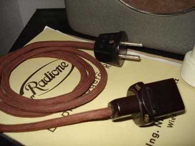

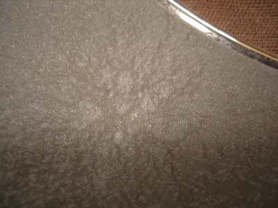

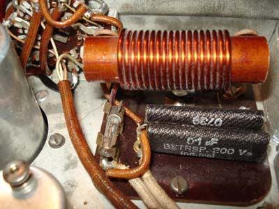

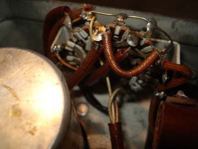

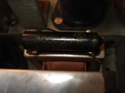

Sodele, bin endlich mal zum Bildermachen gekommen ...
Hoffe, (insbesondere) das Innenleben gibt den entscheidenden Hinweis auf ein mögliches Baujahr bzw. einen evtl. Herstellungszeitraum.
Freue mich auf eure Beurteilungen; Danke vorab.
Übrigens, folgende Röhren sind verbaut:
EZ11
EF12
EF13
ECH11
EBC11
EDD11
Und das Kabel ist das originale, mit dem (meist sehr gesuchten) Würfelstecker für Netz- und Batteriebetrieb.

BeitragVerfasst: Mo Apr 12, 2010 16:33
Einige Bauelemente sind von 7/39, was man so in etwa erkennen kann. Sollte also vom Baujahr etwa zeitnah sein.
Ansonsten seeehr schöner Zustand. Und dann noch so komplett.
Glückwunsch.
Muß ich noch viel tun an meinem...
PS.: Die Zerhackerpatrone sitzt oben rechts auf dem Chassis (große silberne, runde Büchse. Lässt sich nach oben heraus ziehen)
