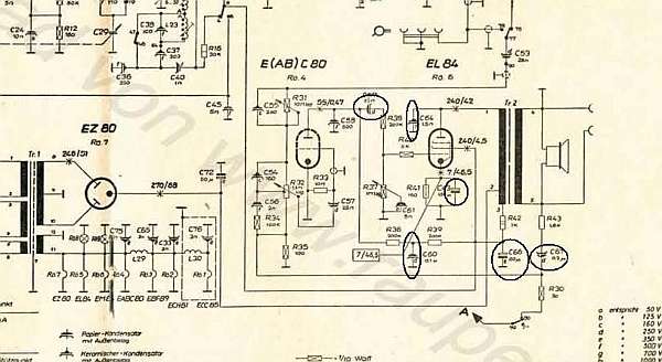

BeitragVerfasst: Mo Jun 14, 2010 16:08
Hallo Heiko!
Ich würde zuerst mal nicht alles wechseln, was geht.
Ich hatte hier
http://dampfradioforum.de/to ... pfang.html
einem netten Forummitglied mal so eine Kiste klar gemacht.
In Deinem Fall würde ich erstmal alles, was Probleme in der Endstufe machen könnte, wechseln.
Habe Dir mal hier die Kandidaten markiert.
Die komplette Serviceanleitung findest Du im www.raupenhaus.de.
Da ist auch dieser Plan her. Das von mir gezeigte soll nur zur Orientierung dienen.
Deiner Beschreibung nach, sollte sich der Fehler ja in der Endstufe abspielen. Tritt dies denn auch auf, wenn Du ein externes Gerät über TA anschließt?

@paulchen
Danke für den Tip. Den Schaltplan habe ich auch schon bei Raupenhaus gefunden und natürlich gleich für die "Akten" archiviert. Das Problem scheint aber nicht das selbe zu sein. Ich habe ja kein Krachen und knacken, sondern wenn ich die Höhen (linker Drehregler) voll aufdrehe und die Bässe (rechter Drehregler) rausnehme, dann kommt kaum was an. Der Ton ist dann zwar voll da, aber nicht gerade laut. Versuche ich dann eine "Mittelstellung" zu finden, fallen mir entweder die Ohren ab und der Ton ist extrem in den Tiefen übersteuert, oder eben es kommt fast gar nix zum Lautsprecher. Ob es bei TA auch so ist kann ich nicht sagen, da mir die nötige "Hardware" fehlt. Aber ich werde sowiso wie im Forum empfohlen erst mal das "Altpapier" rausschmeissen. Habe dank den Tips hier im Forum nun alles bestellt was ich brauche, inklusive den 50+50.
