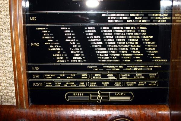

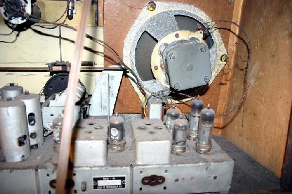

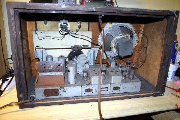

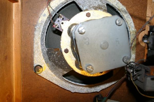

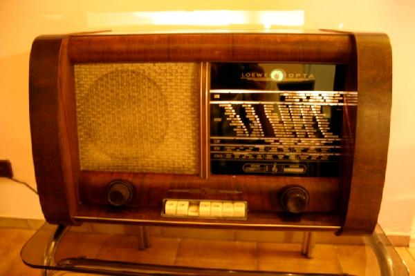

heute in Frankfurt/Main für 22,19 Euro den Rheingold 53 abgeholt und natürlich auch gleich mal geschaut was so Sache ist.

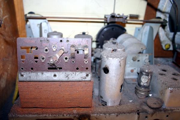

Erst mal war ich fasziniert über die verschiedenen Arten von Spinnen die es so gibt. Dann hat mich die Mega Staubschicht fasziniert, die wie eine Straße nach einem Vulkanausbruch aussah.
Staubsauger hat erst mal das ganze Grobe eingesaugt. Der Lautsprecher hat schon ein bisschen vor sich hin oxidiert, aber mit einer kleinen Bürste geht das wieder schön ab.
Dieses ist ein Dachbodenfund, die Leute haben es in der E-Bay Anzeige es nicht reingeschrieben, bei denen ist das so. Und umgekehrt nicht, warum auch immer.
Probelauf: Da die Verkäufer dieses ja schon extrem an die 230 Volt Steckdose radikal formiert hatten, habe ich das gleiche ohne Vorschaltlampe gemacht. Radio läuft und es wurden leichte Kontaktmängel hörbar. Röhren raus und mit einem leicht WD40 getränktem Lappen die Kontakte gesäubert, rascheln war weg und alle Bänder funktionierten mit einer sehr guten Klangqualität. Das ganze Frequenzspektrum kommt sehr sauber rüber. Die Führung vom Skalenseil war nicht so wie es sein musste, mir ist ja schon mal eine Skalennadel abgebrochen, man lernt halt Schritt für Schritt.
Die 2 Glühlämpchen oben waren durch, also 2 neue rein. Eigentlich müssten unten ja auch noch welche sein, sieht ein bisschen dunkel unten aus. Werde ich aber noch sehen wenn ich das Chassis ausbaue.
Der MW und KW Bereich ist einfach geil, 5 meter Wurfantenne und hatte einen so was von trennscharfen Empfang einfach Sahne, gut hat ja auch 8 Kreise in dem Bereich.
Kurzum ich bin schon jetzt begeistert, und war ein bisschen überrascht wie riesig das Teil ist. Werde diesen Empfänger gemütlich einer Kur unterziehen und dann weiter berichten.

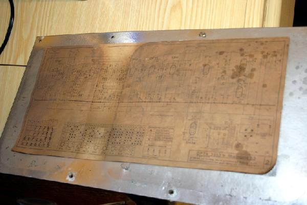

Der blöde Schaltplan auf dem Bodendeckel ist mir leider zerbrösselt so wie auf dem Foto ist der jetzt leider nicht mehr :-(

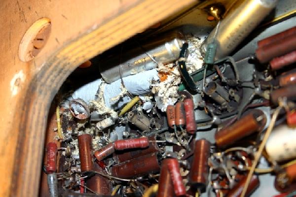

hier ist mal ein Elektrolykondensator explodiert "nein nicht bei mir ;-) "
Oxidsprecher

Dieses ist der Plan als er noch lesbar war, habe die Fetzen versucht wieder auf die Platte zu kleben, sieht nicht toll aus brauche da wohl ein Ausdruck von einem Plan.

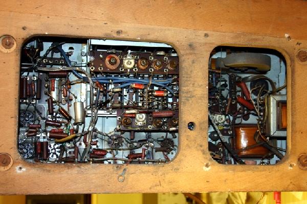

Beim Betrachten der Chassisunterseite lacht das Herz eines jeden ernstzunehmenden Restaurators. Da sind jede Menge Kondensatoren (in Pertinaxröhrchen), die förmlich nach Neubefüllung rufen. Der mit Draht befestigte Ersatz für den geplatzten Originalelko sollte nach Möglichkeit durch eine Type ersetzt werden, die dem Original nahekommt.

hi Gery,
hier mal die Schaltungen der beiden Ausführungen W und W-S.
Loewe_Rheingold_3953.zip
das ist schon ziemlich Arbeit, wenn man mal anfängt nehmen die alten Kondensatoren einfach kein Ende.
Das hier war die Ausbeute aus meinem 3953:

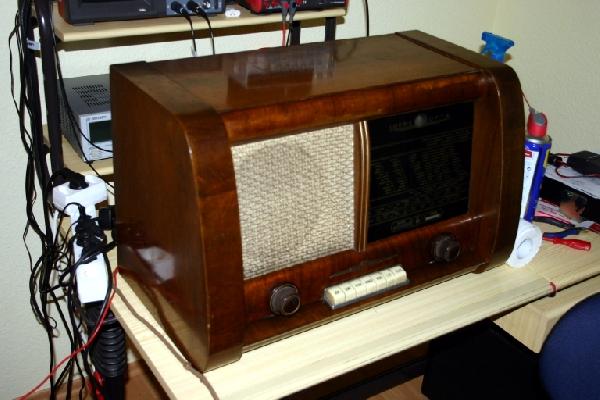

Hallo, vielen Dank für Eure Glückwünsche, danke Jupp für den Plan, nun ich werde da ganz gemütlich, in aller Ruhe, mit Genuss, die ganzen Kondis austauschen. Der Arbeitstisch ist voll und das Horny (Hornyphon) Diplomat W450/IIA, Wien siehe Bild war schon restauriert als es hier ankam :-O Also viel Platz und Zeit für den Rheingold.
Das Horny erinnert mich an einen Roboterkopf aus den frühen Comics der 50er :-D

Fehler lokalisiert, war ja auch nicht zu übersehen.
Die Aktion hat mich 2 weitere Elektrolytkondensatoren gekostet, die ich geschrottet habe :-D der 100µF Kondi und 170 Ohm Widerstand sind wegen einer defekten EL41 durchgebrannt. Leider musste ich zwei 330 Ohm je 1/4 Watt Widerstände parallel schalten, damit ich auf 165 Ohm 1/2 Watt komme, sind aber mehr dank 2 selektierten ca. 3.5% Ohm nach oben abweichenden Widerständen. Dank guter Tarnung sieht man nichts davon. Da die zwei EL41 parallel geschaltet sind, läuft wenigstens eine mit sehr gutem Sound.

habe fertig, das Radio steht gereinigt mit neuer Netzleitung und repariertem Fehler, neuem UKW-Antennenanschluss auf seinem Ehrenplatz.
Das wird jetzt mein DX-Radio für KW/MW.
Mit diesem Radio starte ich einen Versuch. Nach verschiedenen Testergebnissen sind alle Kondensatoren noch super in Form. Habe deswegen nur den kaputten 100µF Kondensator und den Widerstand gewechselt. Bei der Luschispannung von 230V und dem klasse Zustand lasse ich das jetzt so.
