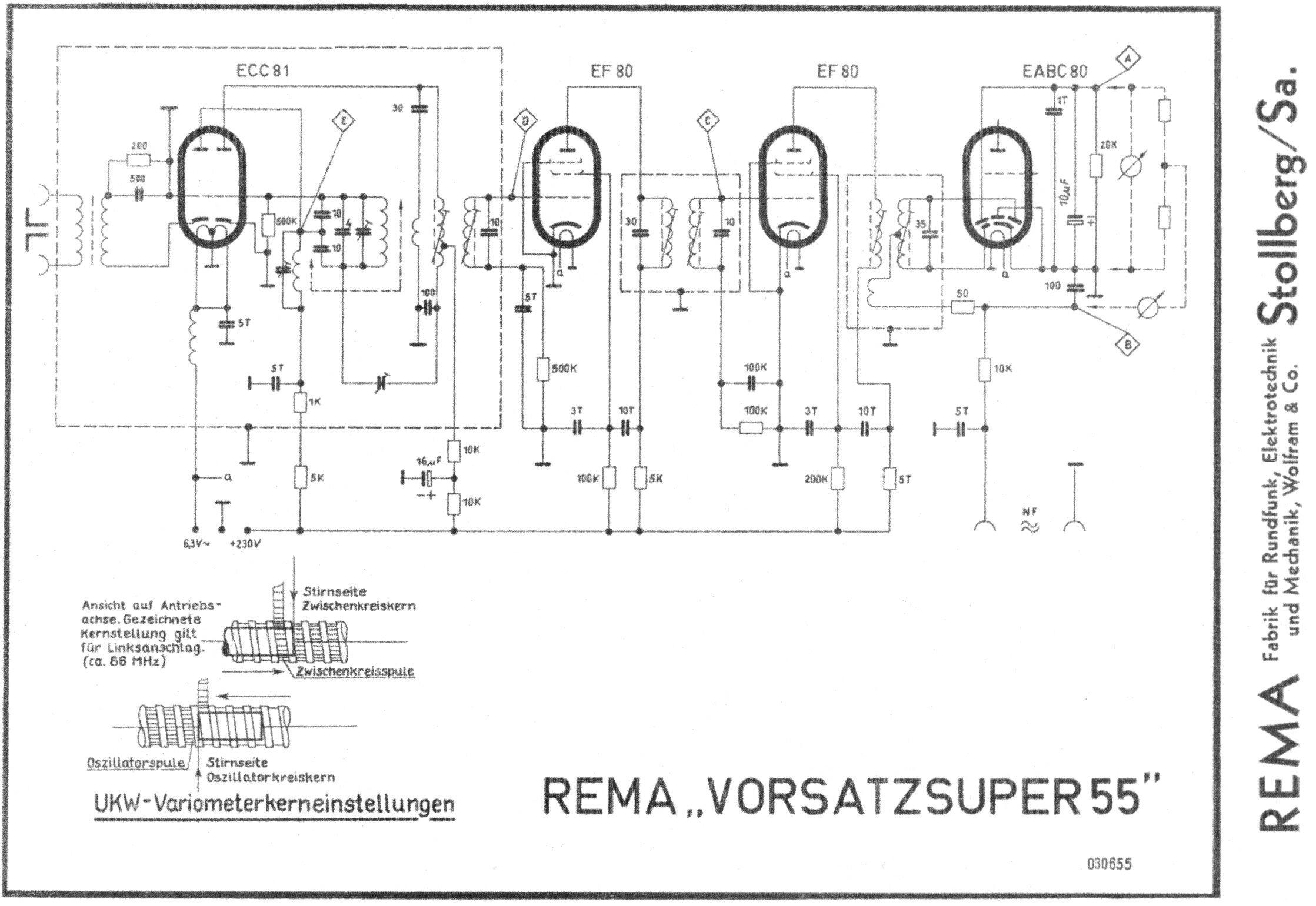

Das gezeigte UKW-Einbauteil ist mir zugelaufen. Die Kondensatoren weisen auf DDR-Fertigung
hin.
Röhrenbestückung: ECC81, EF80, EF80, EABC80. Diese ebenfalls in der DDR gefertigten Röhren sind zumindest eingesteckt.
Eine Typenbezeichnung ist nicht vorhanden.
Folgende "Besonderheiten":
Für UKW-Antenne sowie für TA-Abgang sind jeweils 2 Bananenbuchsen fest installiert, die Spannungsversorgung erfolgt über flexible, angelötete Leitungen.
Auf 1 der Fotos sieht man das große Rad für die Senderabstimmung, daneben einen kleinen Drehknopf: es boten sich 2 Alternativen der Seilzugführung:
1) vom Radio direkt auf das große Seilzugrad, oder
2) von der Achse hinter dem kleinen Knopf aufs Seilzugrad (letzteres dann für externe Sendereinstellung).
Wer weiß Näheres, oder hat sogar einen Schaltplan??
Bei Jogi habe ich nichts dazu gefunden.

Hallo Klaus,
das ist ein UKW Vorsatzsuper 55 von Rema. Unterlagen dazu hab ich aber leider keine.
http://www.radiomuseum.org/r/rema_vorsatzsuper_55.html
HIER auch im Einsatz.

Hier die Technische Unterlage zu dem Rema Vorsatzsuper 55

Klasse! Heißes :danke: an Euch beide.
Nun muss ich nur noch die Teerbomben entfernen und ein geeignetes Einbaugerät suchen.
