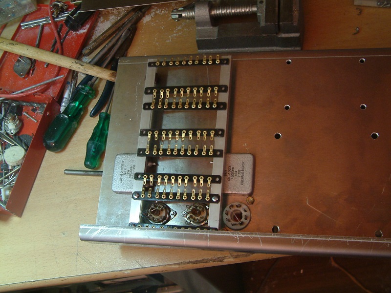

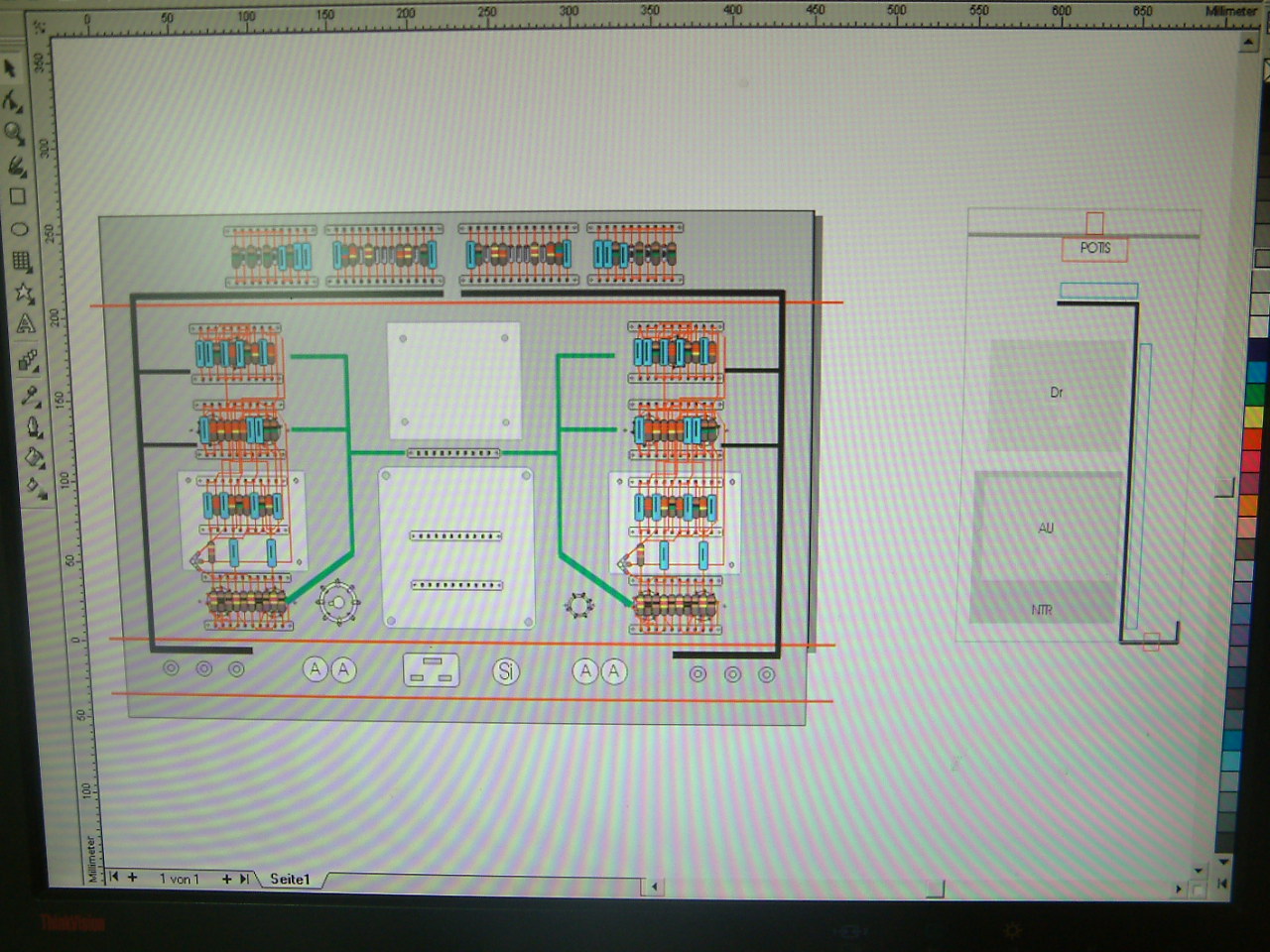

http://www.wellenkino.de/imperator/11.JPG
wenn man den Plan zur Hand hat ist die Umsetzung schon gut erkennbar.
Kabelbäumchen: Grün = Heizerei, hab ich streng separat von Signal
In der Zeichnung fehlt noch so einiges (Versorgung, Entbrummer, Ruhestromtrimmer)
Das hochgekantete Chassis schirmt die Klengregelsachen zu den Trafos hin ab :mrgreen:

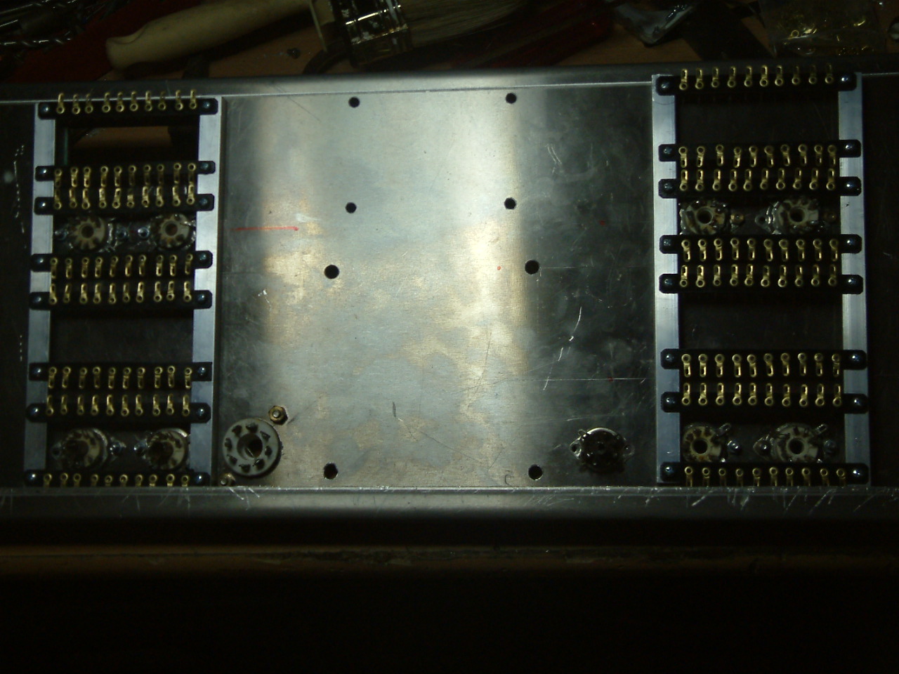

2 Kanäle :bier:
http://www.wellenkino.de/imperator/imperator-4.JPG
