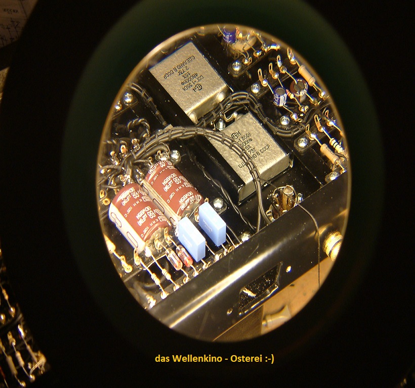

das sind nur drei abgeschirmte,
passt prima :lol:
Im Plan gehören die zum Kabelstrang Signale.
Vom Mikrofonstüfchen kommen noch zwei dazu, weiter oben.
Sowas weis man schon wenn man anfängt. Bei der Bauteilmenge ist aber wirklich nur wenig Platz zu verschenken.

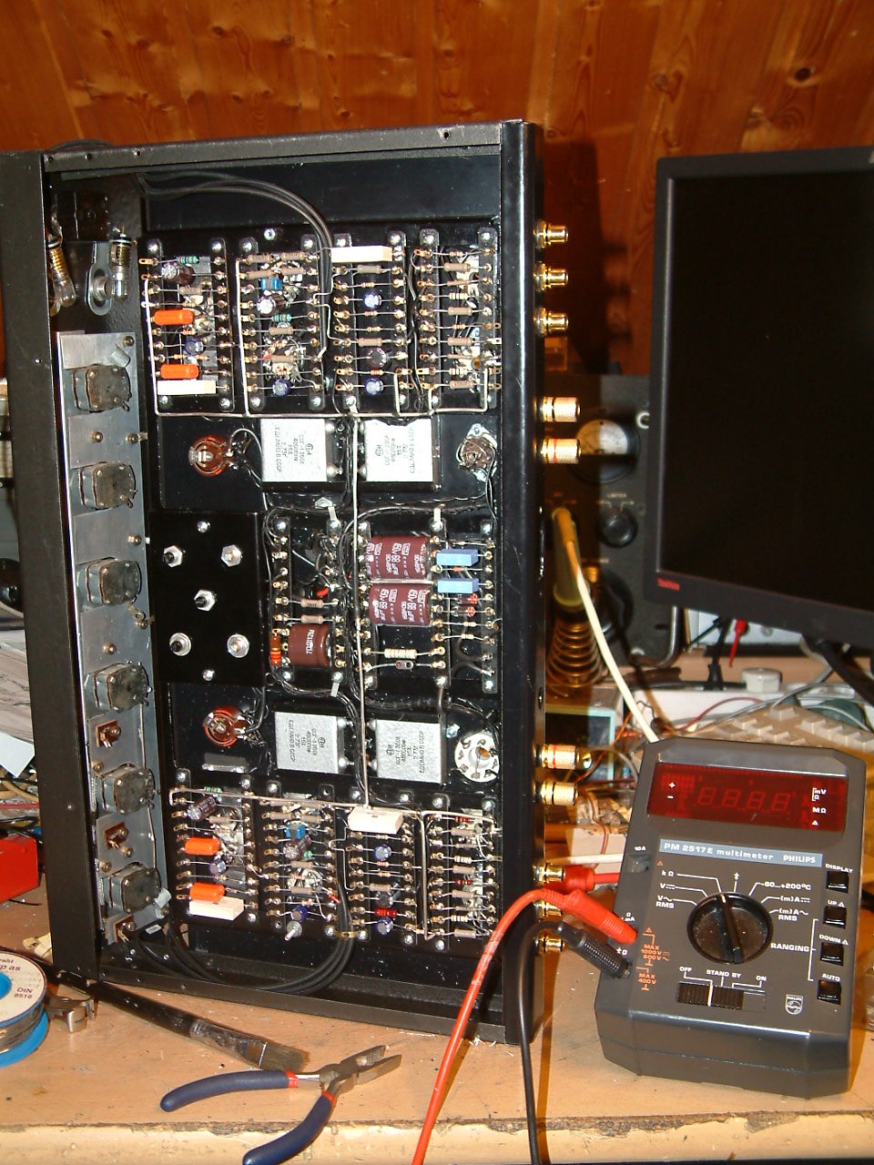

Jetzt Verkabelung.

Schaltungsnull, mit Silberdraht 1,5mm
Der Mittelpunkt ist der Minuspol vom zweiten Siebelko, die kurze Isolierung dort ist Respekt zum Pluspol :wink:
(die erbärmliche Bildgröße entspricht dem Upload Limit hier. )
