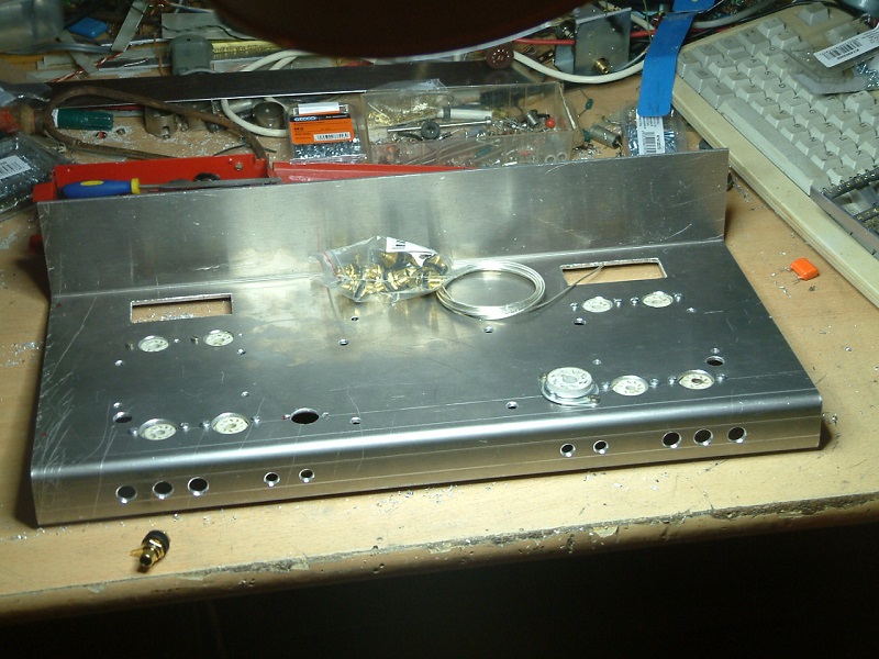

BeitragVerfasst: Di Feb 21, 2017 12:53
ich hoffe das Konzept gefällt einigermaßen.
Die Späne können nun bald weg, ein Ende der Bohrarbeiten kommt in Sicht.
Als nächstes wird dann erstmal alles SCHWARZ :D
Kaltgerätebuchse ist noch im Anflug, die kommt zusammen mit dem Sicherungshalter mittig zwischen die Lautsprecherbuchsen
die Belegung hinten hab ich aus Rücksicht auf 2 Adrige Kabel so ausgelegt: Mic R, TA, LspR Netz, LspL, TB, MIC L
Auszug aus dem Einkaufszettel:
Cinchbuchsen, goldene
Binding Post goldene (China)
Kaltgerätebuchse
schwarzes Wachsband für Kabelbaumknötchen
div. schwarze Kabel
Glimmerkondensatoren
selektierte EL84
Reinhöfer-Drossel 12H@200mA 135 Ohm
