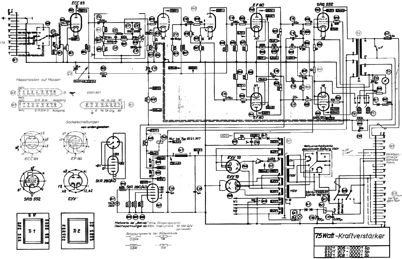

Bei Jogi habe ich diese simple Schaltung gefunden. AÜ und LS50, Eigentum RLM :mrgreen: , hatte ich noch mit schöner Fassung in der Kiste. Schnell mal zusammengekloppt und WOW Effekt. Schon beim Berühren des Gitters scheppert die alte Schallwand. Nur leider nicht im Betrieb, hier braucht das gute Teil um die 30 Volt Eingang. Nun möchte ich mir einen Verstärker vor dem Verstärker ersparen und suche eine Schaltung die eine möglichts grosse Spannungsverstärkung hat. Ganz ohne extra Übertrager. Hat da wer Erfahrungen gemacht?

Ich habe mich sicher nicht korrekt ausgedrückt. Natürlich muss eine Vorstufe davor, aber ohne Trafoankopplung. Mit dem umgedrehten AÜ, das habe ich schon probiert, geht natürlich. Ich möchte aber die Röhre über C Ankopplung ansteuern. Das geht schon mit 1 Volt, bei Zimmerlautstärker. Aber an die 30 Volt müssten es schon sein, wenn er im Garten richtig brüllen soll :hello:

Es ging doch letztendlich darum mal etwas zu probieren und wenn es nur zum Spass ist. Ich betreibe die Röhre mit guten 500 Volt und habe den Kathodenwiderstand bei 700 ohm, aber bei 15 watt. Die Spannung über der Kombi ist etwa 45 Volt. Der erste wurde extrem heiss, hat sich ausgelötet und der Kathodenelko hat diche Backen gemacht. Jetzt habe ich einen mit 450 Volt drinnen. Der Gitterwiderstand g1 hat 120 kilo, habe ich angelehnt an die 75 Watt Kölledaschaltung. Mit einer EF13 als Vorröhre komme ich auf knappe 70 Volt über dem Widerstand. Also schon gut Krach. Klar ist Leistung verschenkt. Vllt. sollte man Gitter2 über 200 Ohm an Ub legen um die Leistung zu steigern, was meint ihr?

Im 8321.906 sind es keine 120kOhm.
https://www.tiffe.de/roehren/V75.gif
