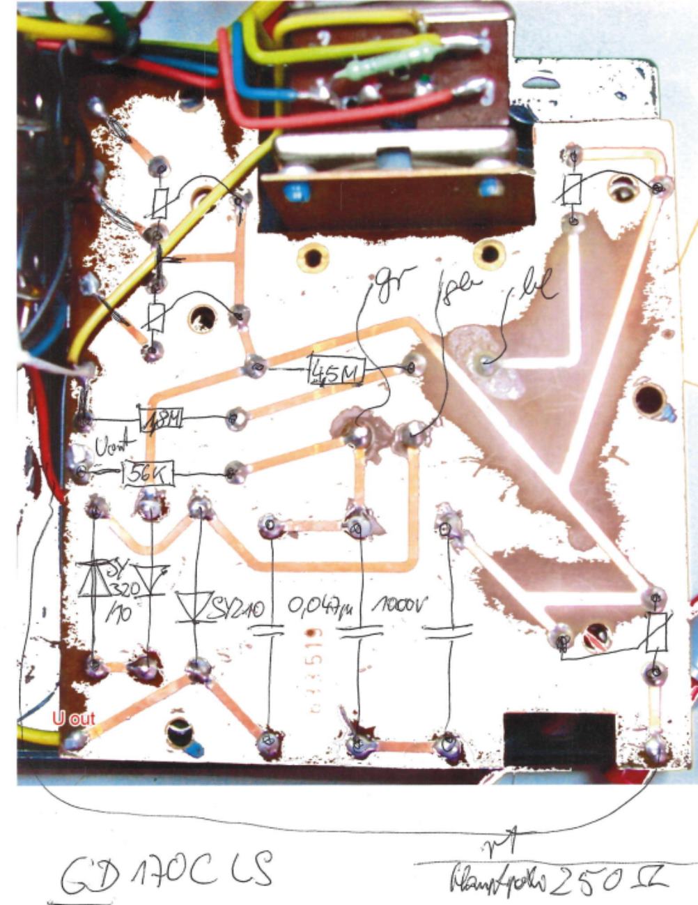

Bin aber etwas weiter: Das Gerät hat fröhlich seine Hochspannung angeboten, eher zuviel. Mich wunderte aber, dass selbst bei offenen Messanschlüssen kein Rx von annähernd unendlich angezeigt wird -> da muss also illegal Strom fließen.
Habe mit dem Scope nachgesehen, richtig, starke U~-Anteil in der U-mess.
Bin jetzt vor der Schaltermatrix zugange, da wo die Hochspannung gleichgerichtet werden soll: da kommt schon ein Gemisch AC/DC raus (nein, nicht "Hells Bells", sonst aber gern) :P
Die SY210 (1000V,1A/2A), die da quer vor dem Ausgang liegt ist zu meiner Enttäuschung anscheinend ok. Der erste C dann hat seine 0,047µF, nun aber mal auf Durchschlag prüfen ...

Habe die drei Kondensatoren und die drei Dioden die nach der Hochspannungserzeugung kommen durchgetestet:
- die Dioden sperren einerseits und haben in Durchlassrichtung etwa 0,55V darüber liegen
- - in Sperrrichtung habe ich ihnen auch mal 500V gegeben, anschließend wieder geprüft: ok
- - in Durchlassrichtung habe ich mir sowas geschenkt
- die Kondensatoren haben ihre 0,047µF und gehen bei 500V sehr schnell auf unendlichen Widerstand, anschließend stimmt die Kapazität weiterhin.
Nu gehen mir die Ideen aus, brauche Hilfe.
Ein Schaltplan wäre enorm hilfreich und wichtig.
Alle Ideen sind willkommen.
Carsten

Schon beim Abgleich beginnen leider die Merkwürdigkeiten:
Der Abgleich findet ja auf die Marken mitten auf der Skale hin statt, nicht wie bei den meisten Ohmmetern auf Volllausschlag. Die Anleitung sagt: wenn links der Marken-> Batterien neu.
Bei mir bleibt aber selbst beim linken Poti-Anschlag der Zeiger rechts, also über den Abgleichmarken.
Ich führe das auf den deutlichen AC-Anteil an der Messspannung zurück, konnte aber - wie oben geschrieben - keinen Fehler in der Gleichrichtung/Siebung der Mess-Hochspannung finden.
Nun wäre natürlich ein Schaltplan klasse ... oder, man könnte in der Schaltung Spannungen nehmen und mit jemandem mit dem gleichen Gerät vergleichen ...

So weit bin ich bisher gekommen:
Es ist dies die leichter zugängliche Platine, von der die Messspannung eigentlich "fertig" abgeliefert und mit der Schalter-Mimik nur noch verteilt werden müsste. Unübersichtlich wird es durch die vielen fliegenden Litzen zu anderen Teilen des Geräts.
- Die Rolle des GD170C_LS ist mir nicht ganz klar, aber es ist das einzige von mir entdeckte Bauelement, das als Schalter zur AC-Erzeugung in Frage kommt und Hochspannung wird dann ja auch wirklich erzeugt.
- Die D's und C's habe ich wie oben beschrieben als unauffällig geprüft, habe aber bisher kein ESR-Messgerät.
- Die Potis habe ich (vorher Stellung markiert) in allen möglichen Stellungen ausprobiert, ohne dass sich das Geringste an der Form der Ausgangsspannung geändert hätte. Die R-Werte habe ich leider vergessen zu nehmen, wollte die Potis aber ohnehin nicht auslöten, sodass diese Werte auch leicht hätten falsch sein können.
