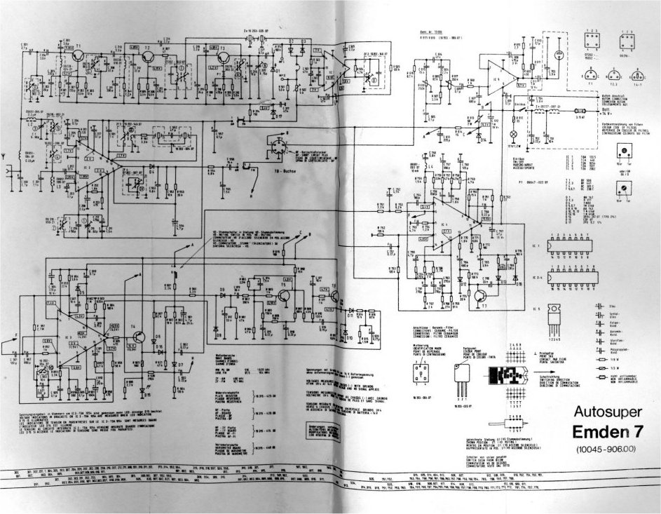

das Autoradio meines Sohnes im VW Bus T2 Bj. 1979 hat den Sommer 2020 leider nicht überlebt. Es handelt sich um ein von Grundig in Lizenz gebautes Blaupunkt Emden 7. Exklusiv gebaut für VW.
Fehlersymptom 1:
- interne 3A Sicherung knallt durch.
Ursache 1:
- 2 x 1000µF Elko Kurzschluss.
- 1 x 470µF Elko Kurzschluss.
Elko ersetzt und die Sicherung hielt. NF Teil funktioniert noch. MW OK.
Fehlersymptom 2:
- UKW nur Rauschen kein Empfang.
Ursache 2:
- 3 x 4,7µF Tantalelkos defekt
- 1 x 2,2µF Tantalelko defekt
- 1 x 47µF Elko defekt
- 1 x BF441 PNP Transistor defekt
Elkos ersetzt und Transistor durch BC327 ersetzt. Der Transistor wird noch durch einen originalen BF441 ersetzt. Denn im Moment ist die Verstärkung zu hoch. Starke Sender zerren und übersteuern. Das wird mit dem BF441 dann weg sein.
hfe BC327 = 250
hfe BF441 = 30
Die defekten Tantal Elkos haben vermutlich den BF441 auf dem Gewissen.
Kleines Video: http://www.roehrenkramladen.de/Grundig_Emden7/Grundig_Emden7.wmv
Übrigens: Der im Radio eingeklebte Original Blaupunkt Schaltplan stimmte hinten und vorne nicht. Auch der Plan im RM ist falsch und passt nicht zu dem für VW gebauten Radio. Also aufpassen! Der Plan hat mich einen halben Tag an der Nasse rumgeführt. :wut:

die Bilder liegen auf meinem Webserver: http://www.roehrenkramladen.de. Sie sind mit und ohne Anmeldung zu sehen. Habe es auf verschiedenen Geräten probiert.
Für die vielen defekten Teile gibt es zwei Gründe:
- Der Bus in dem das Radio verbaut war stand 2020 mehrere Wochen in der Sonne und wurde ordentlich heiss.
- Tantalelkos diesen Alters sind immer defekt. Die anderen Elkos zeigten deutliche Spuren entweder längs gerissen (Röderstein) oder aufgeplatzt (Frako)
Der defekte BF441 geht auf die Rechnung eines Tantalelkos.
Dieser Plan klebte im Radio:
Quelle: https://www.thesamba.com
Den Plan findet man mehrfach im Netz. Der verlinkte ist der gleiche wie der der im Radio klebte.
Dieser rauskopierte Bereich enthält die meisten Fehler. Die Beschaltung der Varicap Diode und die Spannungsstabilisierung sind völlig anders aufgebaut. Es fehlen z.B die beiden Dioden, der Trimmer, Widerstände und Kondensatoren. Auch die Beschaltung des TBA120S ist eine andere. Die Beschaltung des Schiebeschalters für den Bereichwechsel ist ebenfalls eine andere. Wo hingegen der NF und MW Teil stimmte.

Diesen Schaltplan habe ich auch. Er klebte in einem solchen Radio, ich habe ihn eingescannt. Dass er mit dem Radio nicht übereinstimmte, ist mir nicht aufgefallen, aber ich habe vielleicht nicht an den entscheidenden Stellen gewerkelt.

ich habe genau in der Ecke gesucht, weil die Senderabstimmung auf UKW nicht funktionierte. Da hat man Pfennig Beträge eingespart für Millionen Stückzahlen. So funktioniert die Autoindustrie!
Der Austausch des Planes wäre zu teuer gewesen :roll: Die waren in der Zeit noch von Hand gezeichnet und verursachten Druckkosten.
Der BC 327 bleibt drin. Die französischen UKW Sender, die sich an keine Regel halten, werden ordentlich verzerrt. Die deutschen UKW Sender kommen bedeutend sauberer rein, auch bei schlechter Antenne!
Salu Hans
