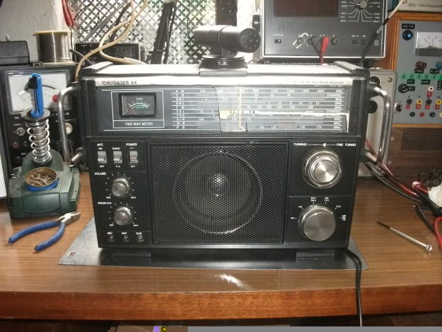

ich habe hier einen Allwellen-Empfänger Pan crusader-X eines Kollegen. Letzte Woche hatte er vom Drehschalter "VHF Band Selektor" den Knopf samt Achse in der Hand.
Bild Bild
Die Achse steckte in einem Führungsröhrchen und ist an ihrem unteren Ende auf beiden Seiten abgeflacht. Sie ist nicht abgebrochen; es sieht so aus, als ob sie innerhalb des Schalters in einer entsprechenden Öffnung gesteckt hätte.
Guckt man in das Röhrchen, ist von einer solchen Öffnung aber nichts zu sehen. Die Achse läßt sich bis zum Anschlag in das Röhrchen stecken und frei drehen. Irgendwas scheint da zu fehlen, ich wüßte nicht, wie man das reparieren kann.
Auf dem Foto links ist der baugleiche Drehschalter vom "AM Band Selektor" aus dem selben Gerät abgebildet.
Hat jemand so einen Schalter? Ist das ein Standardteil? Ich glaub's ja nicht, aber ich habe versprochen zu fragen :). Der Kollege möchte das Radio unbedingt erhalten, es ist noch sehr gut in Schuß.

Die Schaltleiste ( Kunststoff, mit Kammern für die einzelnen Schiebekontakte ) endet vorne in einer Art Zahnstange. Auf der Schalterwelle sitzt ein kleines Zahnrad aus ( vermutlich ) Kunststoff, welches durch Einkerben der Rückseite der Schalterwelle vor dem herunterfallen von der Welle abgehalten wird. Gleichzeitig wird damit das herausfallen der Welle aus dem Lager verhindert.
Wenn nun dieses Zahnrad sich durch irgendeinen Umstand von der Welle gelöst hat, dann sollte es sich noch im Gerät befinden. Mit etwas Glück ist es nicht zerbrochen, dann gibt es durchaus die Möglichkeit, diesen Schalter wieder zusammenzubekommen.
Dazu dürfte jedoch der Ausbau des Schalters aus der Leiterplatte notwendig sein, sowie ein zerlegen des Schalters. Dazu müssen die an der Unterseite befindlichen "Schränklappen" aufgebogen werden, um die Kontaktträgerplatte aus dem U-förmigen Schaltergehäuse herauszubekommen.
Vielleicht hilft das weiter. GGF bitte Fotos nachliefern.

Henning, danke, Deine Beschreibung hilft bestimmt weiter! Der Kollege, der auch die Fotos knipste, hat von einer Zahnstange hinter der Skala erzählt. Weiter wurde der Empfänger aber noch nicht zerlegt. Mal gucken.

Heute habe ich mir die Sache genauer angeguckt. Es sieht 100%ig so aus wie von Henning beschrieben. Das Zahnrädchen (oder die Zahnrädchenteile) bekomme ich nicht aus dem Schaltergehäuse gezogen.
Provosorisch habe ich den Schieber zunächst auf UKW eingestellt, etwas anderes hört der Kollege sowieso nicht.

Ich hatte bei meinem Crusader X das selbe Problem, das in diesem Fall dadurch entstand, dass das Gerät auf die Frontseite gekippt ist. Das Plastik-Zahnrad im Schalter war zerbrochen, verschiedene Versuche, es zu reparieren, haben zu keiner auch nur ansatzweise haltbaren Lösung geführt.
Im Dezember fand ich bei Pollin ein Drehschalter-Sortiment (Best.-Nr. 800316). Einige der Schalter sahen auf dem Bild im Prinzip ähnlich aus. Das habe ich mir sofort bestellt, um dann festzustellen, dass die Schalter doch konstruktiv etwas anders sind. Trotzdem ist es mir gelungen, daraus mit viel mechanischer Bearbeitung eine halbwegs funktionierende Konstruktion zu basteln, u.a. musste ich das Zahnrad des neuen Schalters verkleinern, im Zahnrad eine passende Öffnung für die Drehachse herstellen und das Gehäuse des Originalschalters aufbiegen. Den Kontaktsatz des Originalschalters habe ich beibehalten. Ergebnis ist ein funktionierender Schalter, bis auf die Raststellungen, die nur schwach zu spüren sind. Das liegt an den abweichenden Maßen im Bereich der Drehbetätigung.
