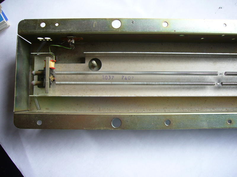

Ein Blinder Radiofreund aus Österreich hat mir das Teil geschickt. Zur Zeit erreiche ich ihn nicht.
Was könnte es sein?
Hall Spirale?
Linke seite Chinch Buchse Output Rechte Seite dito Input.

Hallo, schätze aus einem Federhallgerät die Hallspirale mit den beiden Wandlern.

Hallo Torsten, Super! Das wird es sein.
Dann baue ich demnächst dieses drumherumm:
http://www.jogis-roehrenbude.de/Verstae ... chhall.htm

das sollte sogar aus einem Philips Reverbo stammen, wenn mich meine Augen nicht täuschen...

Ohne den Rahmen würde die Hallspirale, wenn die beiden Sende und Empfangsteile ca 160 Ohm haben, tatsächlich in eine Philips Capella Reverbeo B7X43 passen. :super:
Also gut aufheben und dir gleich so ein Schmuckstück zulegen :|
Einmal Capella, immer Capella :lol:

diese Hallspirale stammt ja ganz klar aus einer Hammond Orgel.

Jaaaaa...aber est mal bekommen..... Hier ein Fall zum Restaurieren
http://www.olworld.de/projekte/b7x43a.php

saarfranzose hat geschrieben:
huhu
Hammond hat die massenhaft lose verkauft, sind weit verbreitet, auch in div. Gitarrenverstärkern.

Auch die Hallspirale aus der Capella ist von Hammond :hello:
Hat wohl auch Patenthintergünde das dort Hammond drauf steht :mrgreen:
Vieleicht ein Lizenzbau mit Hammondpatent :bier:
