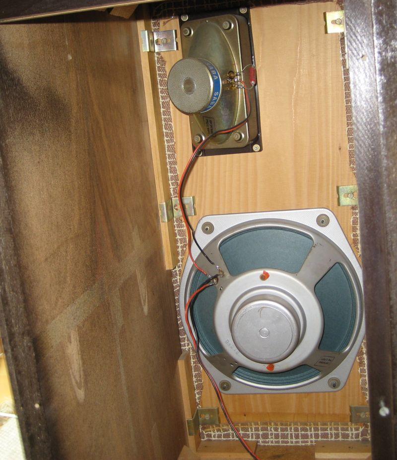

Noch was zu den Lautsprechern. Hier die linke Seite mit dem Hochtöner:
Ich frage mich, warum haben die Saba-Leute den HT nach innen gerichtet? Das verkleinert doch die Stereo-Basis. Oder war die Truhe dafür gedacht, sich in 1,5 mtr davor zu setzen? Ich hätte die HT eher nach aussen gerichtet zur Vergrößerung der Stereo-Basis und überlege das tatsächlich umzusetzen. Spricht etwas dagegen, außer der (reversiblen) Veränderung des Werkzustands?

So, gibt Neues von der Breisgau 12!
Sie hat inzwischen Einzug gehalten in geheizten Räumlichkeiten:
Auch die 24iger Greencones haben sich mittlerweile gefunden dank Dr. Who`s Unterstützung:
Ich hatte zwischenzeitlich mit 20cm Sabas und Siemens und Adapterplatten experimentiert aber richtig Freude kam erst mit den originalen Lautsprechern auf. :super:
