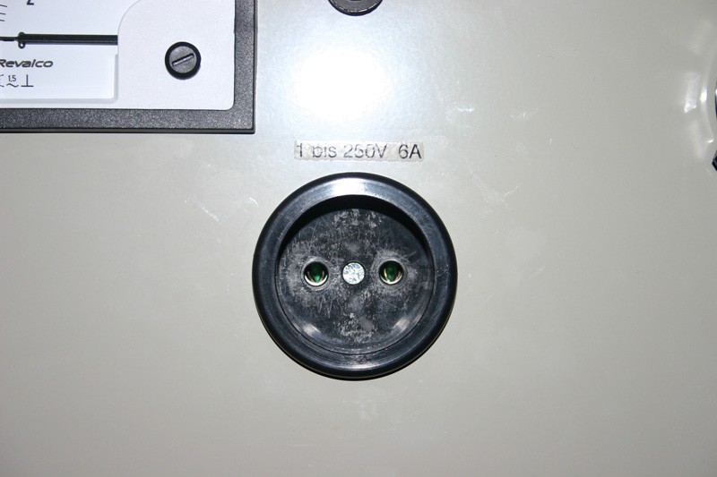

- Beiträge: 2881
Re: Stelltrafo 1,6 A genug?
Huhu,
hier habe ich mal ein Foto von der Steckdose meines Thalheimer Stelltrenntrafos gemacht. Da dieser nicht besonders alt ist, dürfte diese Form von Steckdosen durchaus noch im Handel erhältlich sein.

ja, aber sowas als Kupplung..der Stelltrafo ist in sich geschlossen, da kann ich nix einbauen, Bananenbuchse rein und raus..so müsser ich ja eine Aufputz nehmen oder eben ein extra Kästchen...

Ja, das hatte ich schon begriffen. Damals hatte ich mir so eine Kupplung, welches ja nichts anderes ist als eine kleine Verlängerungsschnur, auch mit so einem Teil vom Trödelmarkt gebaut. Wenn Du noch bis Samstag Zeit hast, kann ich mal nachsehen ob ich noch so ein Teil habe. Möglich ist es, aber versprechen will ich jetzt nichts!nflanders hat geschrieben:ja, aber sowas als Kupplung..der Stelltrafo ist in sich geschlossen, da kann ich nix einbauen, Bananenbuchse rein und raus..so müsser ich ja eine Aufputz nehmen oder eben ein extra Kästchen...
