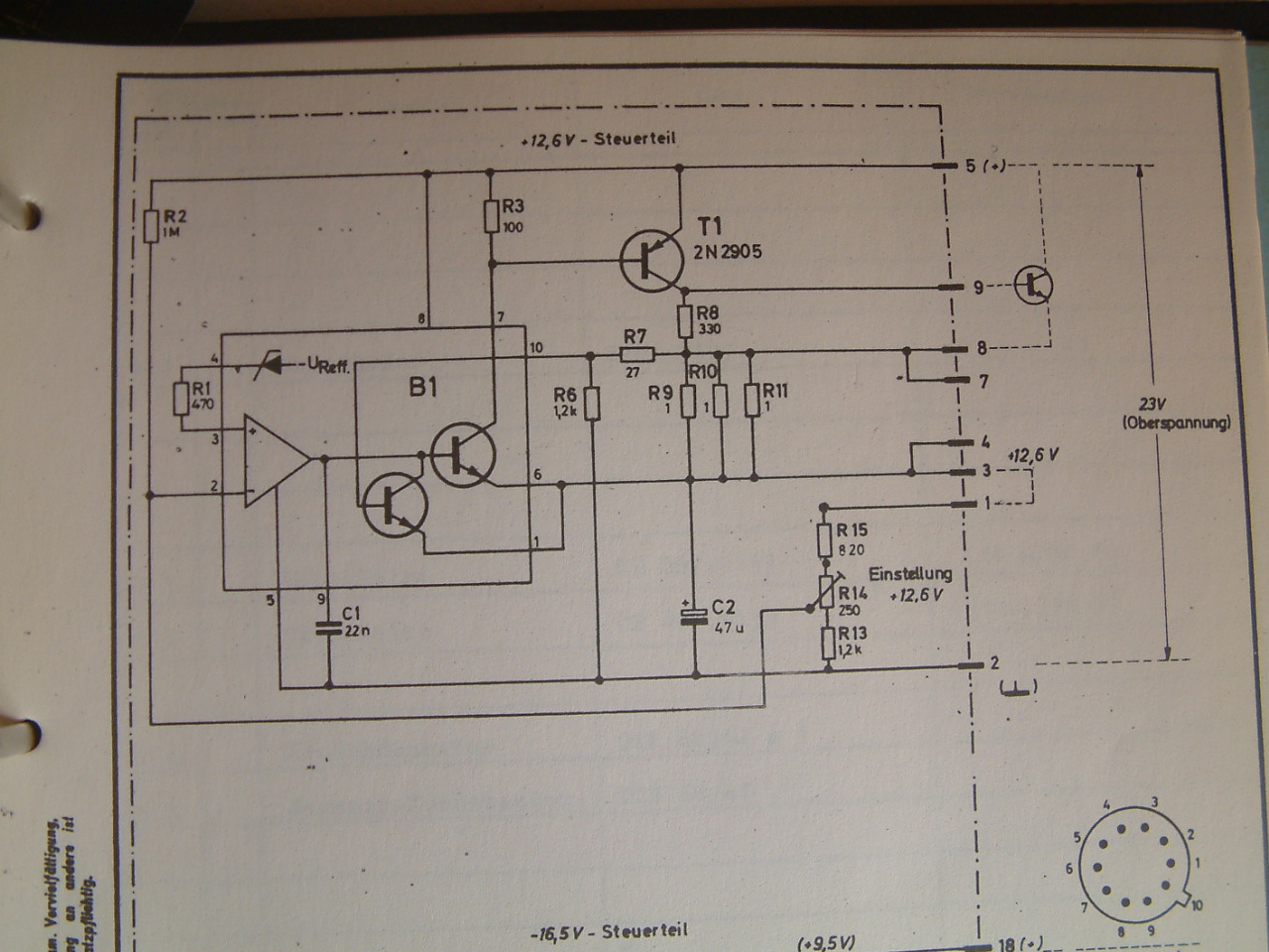

weiter gehts,
leider sind die Netzteile nicht kurzschlussfest (wie beschrieben)
die Ursache für den Fehler/Überlastung habe ich noch nicht gefunden. den ua723 und den 2N3055 habe ich ausgewechselt (beide defekt), der Treibertransistor war lt. Transistorprüfer noch i.O.
Nach dem Tausch zeigte sich trotzdem folgender fehler
- die Soll-Spannung liess sich einstellen
- bei mäßiger Belastung (bis etwa 200mA) gutes Regelverhalten
- bei stärkerer Belastung leichtes Abfallen der spannung
- und jetzt kommts, ab etwa 800mA Anstieg der Spannung,
und zwar so schnell, dass ich mit dem Abschalten zu langsam war, =>ua723 wieder defekt.
- Treibertr. und Leistungstransistor sind i.O
Warum geht der Strom nicht über das Arbeitspferd, sondern über den Regler?
(Verbindungen sind okay)
kann es sein dass doch der Treiber irgendeine Macke hat, welcher sich erst im Betrieb zeigt?
Ich will jetzt nicht wild alles auslöten, habe den Regler vorsichtshalber gleich gesockelt (der war offensichtlich schonmal gewechselt, deshalb ist da die Platine schon etwas angegriffen)
Anderer Ansatz: in der StüLi steht für den 2N3055 nur Motorola verwenden,
ich habe ein anderes Fabrikat eingesetzt, beim Nachmessen meinerBestände habe ich festgestellt, dass alle Motorola eine Verstärkung (beta) von etwa 10-80 haben, alle andern (Thomson) dagegen bis Vollauschlag (>300) gehen, kann hier eine Fehlerursache liegen?
Jetzt muss ich erst mal auf eine Lieferung 723 warten.
Achja, der Elko hat sich auch verabschidet, trotz Spannungsfestigkeit bis 35V, die Versorgung kam bei dem Versuch nicht aus dem Gerät, sondern aus einem stabilisierten Netzgerät.

hallo Hans,Hans_L hat geschrieben:Warum geht der Strom nicht über das Arbeitspferd, sondern über den Regler?
nein das ist nicht OK, da is der Wurm drin.
Die 200mA sind logisch, der arme IC kann etwa 150 liefern, dann wirds krass.
Untersuch bitte auch die Montage an den Kühlkörpern sammt Isolation

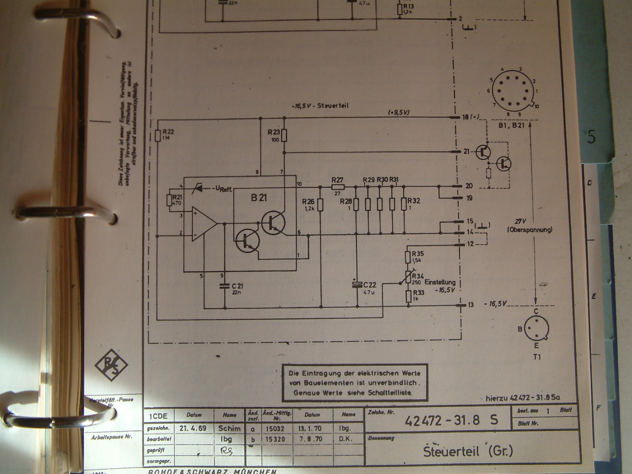

http://www.wellenkino.de/swob/sp1.JPG
http://www.wellenkino.de/swob/sp2.JPG
hallo Hans,
schau dir das mal an, da erkennst du auch die Shuntwiderstände mit denen der sich vor Überlastung schützt. (zB R9-10-11 bzw. R28-32 alle parallel)
Prüf die bitte auch. Es kann ja nur ne Unterbrechung oder sowas sein, das muß erwischt werden.
Ebenso checken daß keine Tantalelkos defekt sind, die machen nämlich Kurzschluß wenn ihre Zeit um ist.
Ich hoffe das hilft dir

die beiden Tantals (c2, C22) habe ich schon getauscht,
die Netzteile betreibe ich seit dem ersten Defekt an einem externen Netzteil mit einer externen Last.
Darum konnte ich den Ausfall der Regler ganz gut reproduzieren.
Es muss an den Reglern liegen, bei 400mV am Eingang für die Strombegrenzung setzt diese ein (sollte aber erst bei ca. 660mV einsetzen)
dann geht der Strom durch die Decke und die Dinger waren tot.
Die Widerstände passen.
Ich muss jetzt mal die neuen Regler abwarten, dann sehe ich weiter.

prüf die Treiber mal mit Netzteil und Glühbirnchen, manchmal haben Halbleiterprüfer nicht so ganz Recht.
Als Ersatz im -16V Teil sollte jeder BD pnp der grade rumliegt ausreichen.
Auf ß kommts nicht so genau an.
Wenn der Treiber was weg hat kann Strom fließen über B, gefährlich für den Regler.

So, die neuen Regler sind drin, die Netzteile funktionieren wieder.
