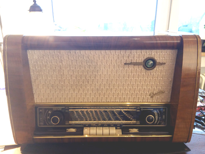

Danke Norbert und Andreas für die anerkennenden Worte zu meiner Lackierung.
Den Streich-Schelllack von Clou hab ich aus dem Baumarkt von Obi. Ob die das überall im Sortiment haben weiß ich nicht, Göppingen ist ein ziemlich großer Baumarkt. Ein 250 ml Fläschchen für etwa 10 Euro reicht für ein Gehäuse.
Man braucht unbedingt einen guten Pinsel mit feinen Haaren. Hier zu sparen ist nicht sinnvoll.
Und man muss viel Zeit mitbringen. Immer wieder gut trocknen lassen und vorsichtig die Streichrillen planschleifen. Ich habe das Glück einen geheizten Hobbyraum zu haben, in dem ich das Gehäuse auch länger stehen lassen konnte.
Danke an Andreas für das Angebot. Ich schick dir gleich noch ne PN.

Bei Streichschellack habe ich beste Erfahrungen mit sehr feinen Schaumstoffstücken gemacht. Auftragen und anschließend sofort drüberfönen, dann gibts es nur minimalst Streifenbildung...

Re: Graetz 171w
Hallo Fangemeinde,
.. interessanter Tipp mit dem Schaumstoff. Wenn es bei mir ein nächstes Mal gibt, dann werde ich das mal probieren.

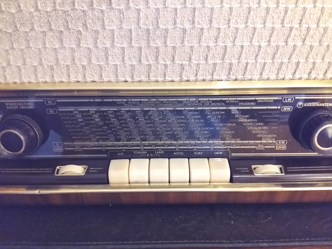

Heute kamen neue "Ersatzzähne" von Andreas. Er hat die Tasten absolut super verpackt. Große Klasse.
Sie stammen aus einer vor Jahren geschlachteten Graetz Truhe eines etwas späteren Baujahres,
sie passen von dem Maßen her jedoch exakt auch ins 171w.
Ich habe die Tasten im inneren noch etwas mit Stabilit Express verstärkt, damit sie nicht so leicht brechen.
Dann wurden sie eingebaut. So kann sich das Radio jetzt wirklich sehen und hören lassen!
Ich bin vom Klang dieses doch nicht allzu riesigen Radios sehr angetan.
Die beiden neuen, äußeren Tasten sind geringfügig "beiger" als die anderen. Das wird sich prinzipiell
nicht vermeiden lassen, denn Tasten bleichen im Laufe der Zeit aus und sie sind wahrscheinlich auch schon
von der Herstellung her nicht immer exakt gleich.
Danke an Andreas für das perfekte "Finish" meines Radios!
Die Restauration ist damit abgeschlossen.
Klaus-Dieter

Klasse Arbeit, wenn man die vorher / nachher Bilder so vergleicht
