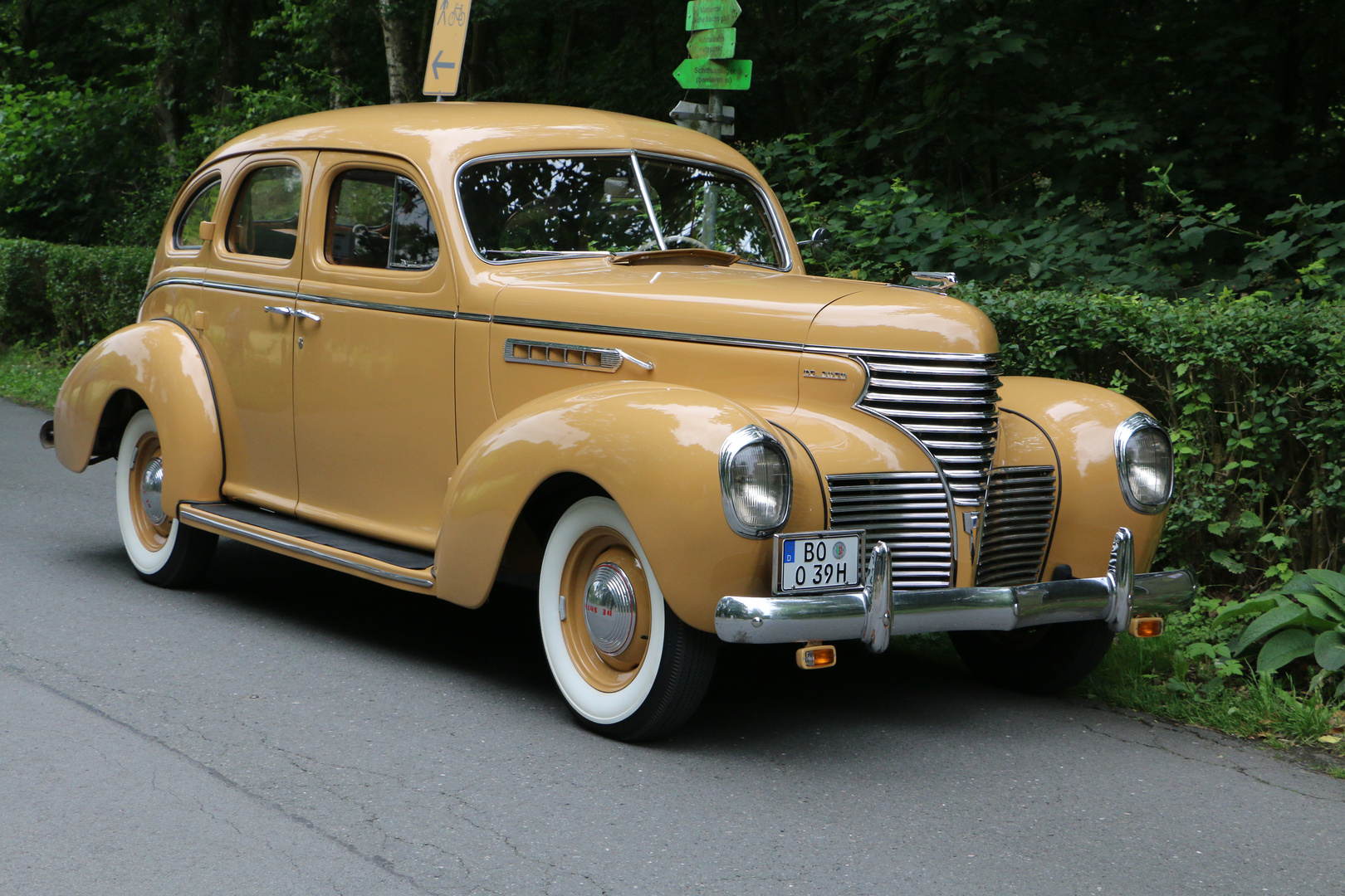

Ich meinte das Auto außen um das Radio herum.
So: https://img.fotocommunity.com/desoto-19 ... eight=1080
oder so: https://classiccarsbay.com/media/main/v ... af0cb0.jpg
Autoradio DeSoto 1939

Der zweite Link, ich habe ein Business Coupe

Schönes Auto.
Hat das schon die Fluid-Drive-Halbautomatik?
