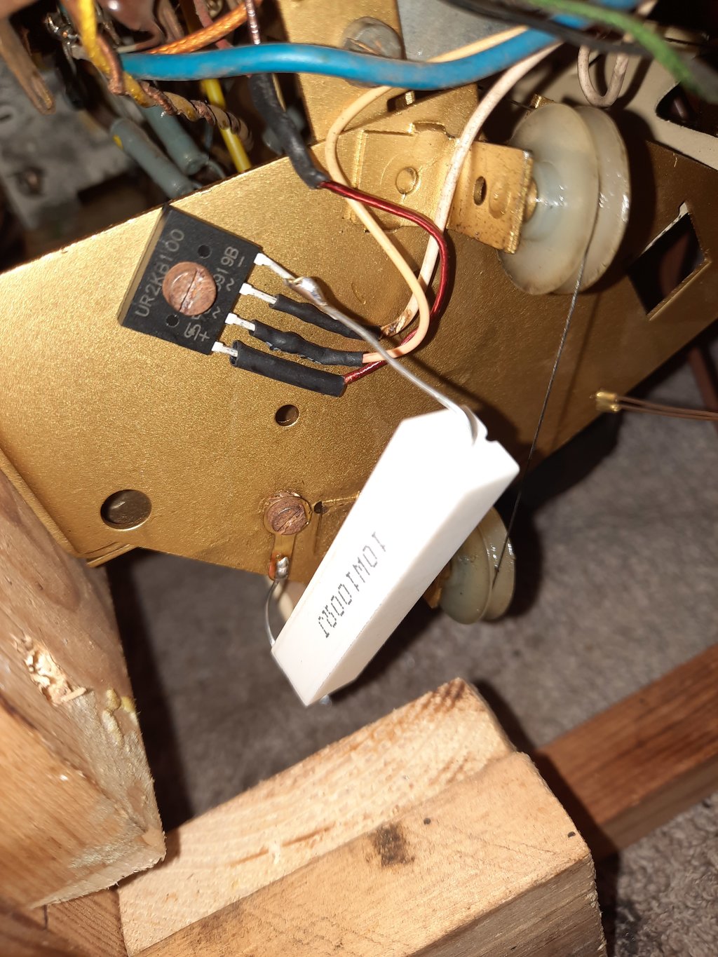

Hallo Leute,
ich habe jetzt die Teile zusammen, um einen neuen Silizium-Brückengleichrichter in mein Radio einzubauen.
Meine Frage deswegen: Muss ich nach Einbau der Brücke, das Radio OHNE Zementwiderstand laufen lassen, um die Anodenspannung am Elko zu messen ?
Oder soll man GLEICH den ca: 100 Ohm Widerstand einbauen, dann Messen und je nachdem den Widerstand vergrössern oder verkleinern.....

Re: Grundig 3045 W aber ohne seitliche Lautsprecher
Erst Widerstand einbauen dann anpassen

So,Leute...heute nach den Rasenmähen regnete es, und ich ging in die Werkstatt und lötete meine Gleichrichter Geschichte zusammen.
Habe euch mal ein Bild gemacht, .....traue mich aber nicht, das Radio anzuschalten.....
Hab Schiss, das meine Kondensatorenkur abfackelt......
Habe mich getraut.....und das kam dabei heraus...ich glaube, das lasse ich so....
Wenn einer von euch schreibt, das reicht somit...dann würde ich gerne wissen, ob ich das Gerät wieder zusammenbauen darf.
Nicht das ich noch was tauschen muss, und das Ding ist wieder zusammen....
Sieht doch gut aus! Augen zu und einschalten! Und dann die Spannungen messen...
Jammernote: ich habe dich zu spät gelesen....sorry!
Was meint ihr, abschliessend.....
Nur eine Kleinigkeit:
Drähte längs aneinanderlöten hält nicht wirklich gut, wenn noch Wärme dazu kommt.
Besser vorher verdrillen, eine Schlaufe biegen oder eine Hülse drumrum, wenn nicht genug Reserve da ist.
Nein, reicht noch nicht. Mal alle Spannungen und Ströme im Radio messen und mit dem Schaltplan vergleichen. Und die Spannung an der Kathode der Endröhre 30 Minuten lang beobachten, daß sie nicht nach oben davonläuft wegen Gitteremission der Endröhre. Erst danach gilt die Fertigstellungsmeldung, wenn alles paßt.

So, zurzeit habe ich den Strom bei Laufenden Gerät gemessen. 272 ~/und 230 - an den Elko.
Die Messungen von dir beschrieben, muss ich noch Schritt für Schritt begreifen...bitte nochmal erklären, was die Endröhre ist...
Hubert, die Endröhre ist, was die Verstärkung betrifft, immer die letzte und somit die Lautstärke Röhre und idR ist es eine EL84, die zusammen mit der EABC80, als Vorverstärkeröhre, die ja Signalmäßig, hinterm Lautstärkeregler kommt, die NF-Stufe (Niederfrequenz) bildet. Die Kathodenspannung der Endröhre und hier, an der EL84 ist die Kathode am Pin 3 ausgeführt und dessen Spannung, gegen Masse messbar. Dessen Spannungshöhe ist sozusagen der Maßstab für den Blutdruck, d.h. dem Gesundheitszustand. Und vergleichlich wie bei uns dann, das Alter zunimmt und die Fitness abnimmt, ist das ein Maß für den Emissions Stand, d.h. wiederum die Leistungsfähigkeit.
Die Spannungswerte in der Schaltung sind bei unverbrauchten und somit neuen Röhren abgedruckt, somit sind diese, an unseren seit bestimmt mehr als 100 h gelaufenen Radios, immer unterhalb der Vorgabe. D.h. aber da mit jedem V unterhalb der Vorgabe, die Endröhre zwar ihre Emission verbraucht hat, was sich aber in der Lautstäke wohl erst unterhalb von 60 % hörbar ist.
Da aber Endröhren bei sehr langer Spielzeit, d.h. über 500 h oft an Gitteremission erkranken, erhöht sich diese Spannung, nach dem Einschalten des Radios in ca. 10 Minuten, bis zu Kapitulation. D. h. dann, die Röhre ist Müll und sollte nicht weiter eingesetzt werden, weil sie sonst, nicht nur die trafos soweit überlastet, bis Rauch aufsteigt
