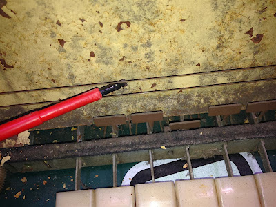

Ein Blick auf den Knoten von ineinander verschachtelten blanken Bauteilen unter den Tasten treibt mir den Angstschweiss auf die Stirn. Gut, ich kann löten, und ich kann auch gut löten.... Aber ich habe gelernt daß man genau so wie in den alten Radios nicht löten soll!
Paradox nichwar....
Ich hab aber auch noch nicht rausgefunden welche Ratschläge ich abgelehnt haben sollte....

Heizhörnchen hat geschrieben:Mit einem Meister Propper Schmutzradierer habe ich mal den Knies von der Scheibe und den Tasten geputzt, Es sieht nun etwa doppelt so schlimm aus, wie ich es mir vorgestellt habe! ...
Hallo Frank,
auch ohne Foto kann ich es mir vorstellen. Wie ich bereits weiter oben schrieb, sind Feuchtigkeitsschäden mit das Schlimmste, was einem Gerät widerfahren kann, insbesondere der Skalenbeschriftung. Deswegen stellt sich die Frage, wieviele Fremdteile (Ersatzteile) Du Deinem Gerät zumuten möchtest, damit es einerseits ansehnlich wird, andererseits Du aber noch das Gefühl hast, dass es "Dein" Gerät ist.
Die Skala, so sich meine Befürchtungen in Bezug auf die Lackablösungen /-unterwanderungen bewahrheiten, wäre ein Kandidat, den es zu ersetzen gälte.
Ebenso dürften die Lautsprecher Rostschäden am Magnetkern (Bereich der Schwingspule) davongetragen haben, was sich in elendem Kratzen äußert und bei diesen Lautsprechertypen auch kaum beseitigbar ist.
Wohlgemerkt: das ist alles machbar, aber hier und da sind Ersatzteile sinnvoller, als ein grottiges Bauteil mehr schlecht als recht zum Leben erwecken zu wollen.

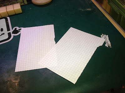

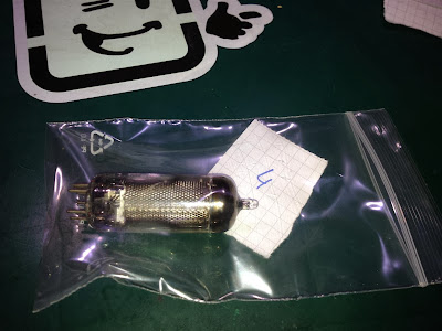

Erst mal grundsätzlich sollte man sich nun ein paar Tütchen besorgen! Also nicht welche heimlich aus dem Lande wo der Fußball nicht zuhause ist! Ich meine solche Tütchen:
zusätzlich dazu noch ein paar Zettel:
Warum?
Ganz einfach, weil ich keine Rückwand mehr habe! Da ist ein Röhrenplan drauf. Auf meinen Röhren kann ich stellenweise den Typ nicht lesen, und woher soll ich Doof später mal wissen wo die Dinger hin kommen?
Also Foto machen, Foto mit Zahlen beschriften,
und dann ab mit den Röhren in die Tüten, zusammen mit den Zetteln:
Und dann die Tüten in die Teilekiste:
Dann ist alles zusammen und man weiss immer wo alles hingehört!

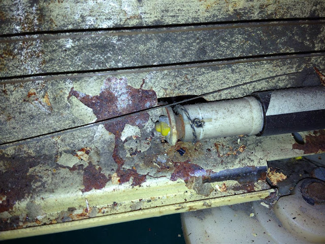

und so wird alles abgeschraubt und entfernt, was im Weg ist, und dann endlich gibt das Radio den ersten Ton nach langer Zeit von sich.... ein "g"
Da ist nämlich eine Gitarrensaite verbaut, die im Weg ist, und wenn man die anzupft, klingt das richtig musikalisch
Eine besonders knifflige Nummer waren noch die Halter Skalenbeleuchtung.
Vermutlich gibt es keinen Ersatz mehr beim * SPAM-Verdacht! Werbung nicht erlaubt* um die Ecke, wenn ich die bei der Demontage zerbrösele. Also mit Geduld und immer weiterwackeln die Plastikhalter vom gelben Rostblechhalter runterziehen. (Nicht dabei einatmen!!!)
Und dann ist der Weg frei! Weg mit dem Rostblech! Schnell noch Bilder von den letzten Seilen:
Und dann staune ich wieder und lerne:
Die Seile sind in den vorgespannten Röllchen eingehängt, und beim ausschlaufen spult die Feder die Röllchen zurück!!
Faszinierend!!
und dann sieht das ganze etwa so aus:
Und so bleibt es bis Montag! Ich bekomme kaum noch Luft, und alles ist voller gelbem Rost! Der (zenziert) Staubsauger steht natürlich noch im Lager, und ich hab keinen Bock da jetzt durch den Regen zu traben! Und dann erst mal alles abzahnbürsten und absaugen!
Und wieder die eine Frage: Womit??
Isopropanol oder Reinigungsbenzin um das Teil nun sauberzubürsten ? Gibt es irgendwas was besser ist für die überlebenden Teile, die sich unter dem Dreck befinden?

wenn ich mich recht entsinne sind diese Chassis lackiert, Da würd ich mit einer Zahnbürste reinigen. Die Bürste einfach in einer Seifenlauge anfeuchten und dann putzen. Aufpassen musst Du bei Pertinaxteilen. Insbesondere Röhrenfassungen können Feuchtigkeit zwischen die Schichten ziehen was dann beim späteren Einschalten die Fassung zerstören kann - also nicht unter Wasser setzen sondern die Bürste feucht machen und damit dem Dreck lösen.
Du solltest - sofern du keinen Seilplan hast die Seilverläufe dokumentieren - die Weile springen vorzugsweise beim Reinigen ab
und insbesondere dann wenn man eben keinen Seilplan hat. Wichtig sind die Anzahl der Umschlingungen an den Achsen und die Richtung.
Noch was - das steckt noch das Auge im Chassis - auch wenn dad vmtl platt ist würd ich fad auch in einer Tüte verschwinden lassen.

Guten Morgen Olli!
1.)Das Auge ist jetzt auch in der Tüte
2.) Ja das ist/war offenbar lackiert. Also keine Chemie ausser Wasser und Spüli? Gut, dann kann man den teuren Alkohol inwendig einsetzen

Als nächstes baue ich mal den Radarmast ab!
Irgendein blödes Heizhörnchen hat da wohl als Kind immer weiter dran rumgedreht bis oben die Lötfahne abgerissen ist!
Auch ist das Teil irgendwie ständig im Weg! Also Schrauben raus, in eine Tüte, und ein Foto von den Anschlussdrähten gemacht!
Wo bekomme ich denn diese Lötstreifen her? Mal sehen, kommt Zeit kommen Lötstreifen!
