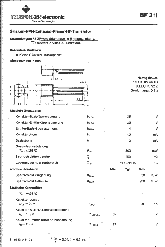

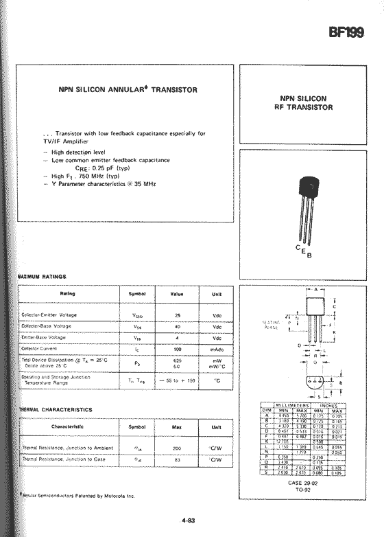

Radiowerkstatt
- Beiträge: 1142
- Wohnort: Nordbayern
Vergleiche die hinken
Hallo Henning und die Runde.
Hier (zwei) drei Datenblaetter vom Mot. zum BF119 und BF373. Telef. BF311
Die zeigen wie falsch diverse Angaben im www. sind.
BF199:
http://666kb.com/i/bm5xlz9iw1qs023ln.gif
BF373:
http://666kb.com/i/bm5xmmj8w94ysu30b.gif
BF311:
http://666kb.com/i/bm5yrlm0um7v8ojeq.gif
gruss johann
