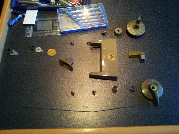

Meine Zeit für dieses Hobby tendiert seit Längerem gegen Null. Aber bei diesem Gerät konnte ich nicht widerstehen. Dieses Modell wurde mir als Kind als Gebrauchtgerät geschenkt und ich habe es etwas später verkauft, als mir der Sinn nach einer Stereoanlage stand („ Ich war jung und brauchte die Kohle....“). Fand das TK5 aber schon damals toll, schick, die olive Farbe in Kombination mit den Messingapplikationen.....
Nun denn, Grundig TK 5, du olles Spinnrad....
Ankauf vom ebay. 7 Euro eins, Versand war teurer.
Ergo: Nicht schlecht. Gerät kommt -perfekt verpackt- unversehrt an. Das beigelegte Uralt-BASF enthält altersgemäße Schlager, wie mir auf Anfrage ein Philips N4422 mitteilt. Immerhin ein Anfang.
Gerätezustand aussen bis auf kleine Dellen im Lochblech ziemlich gut. Bespannung intakt, keine Kratzer, Embleme komplett und nicht verbogen. Gerade so, wie mein TK5 damals. Netzstecker Bj. 1536, passt nicht auf Schuko. Gut, das erleichtert den Verzicht auf sofortiges Ausprobieren. Adapter bestellt.
Ein freier Sonntag in Sicht ! ------> TK5, ich komme !!!!!!
1. Knöpfe und Schalter in Ruhestellung bringen. Ein Groschen löst mit perfektem Kraftschluss die kleinen Zierschrauben der Abdeckung. Sympathischerweise wollen diese Schrauben lieber Mark als Euros sehen, na, da haben wir schon einmal die gleichen Vorlieben …. :)
2. Die größeren Schrauben der Knöpfe verlangen nach einem 2-Markstück. Ham wa auch. Niemals Schraubendreher verwenden, die Schrauben werden dadurch unansehnlich!
3. Abdeckplatte mit Seifenlösung gereinigt. Kein Ding. Und ab hier wird auch fotografiert.
4. 4 Muttern, Scheiben, Gummis der Rahmenbefestigung entfernt. Sichtprüfung des Chassis: Aha! Robust wie 'n oller Unimog, gut so.

6. Defekten Zählwerk-Riemen (Stahlfeder – Riemen) aufgefunden. Dessen Verbindungsstelle ist aufgegangen, kann repariert werden

Es hat funktioniert. Alles wieder zusammengesetzt.
18. Diverse Schmierstellen bedient. Originalöl Calypsol bzw. Garoyle – Fett nicht vorhanden. Hier half etwas geeignetes Motoröl → SPARSAM! und KFZ – Fett, sowie das altbewährte, harzfreie Öl vom Obi.
19. Gerät in Zarge gesetzt und Chassis justiert. Test: Alles funktioniert! Letzte Reinigungsarbeiten an den Oberflächen.

24. Soweit – so schön. Und nun das große ABER: Nach einer guten Stunde Betrieb verweigerte das TK5 die Umspulvorgänge! @x!=%%/§@!!!!!! Befund: DIE NEUEN RIEMEN HABEN SICH UNTER DER BETRIEBSTEMPERATUR AUSGELÄNGT! Nein, das Gerät oder der Motor waren nicht ungewöhnlich warm. Tja, so ist das wohl, wenn kein Gummi mehr verwendet wird. Andere Hersteller kontaktet (GummiMeyer, Kirchner) Mal sehen, was das nun wieder wird. Vom Kirchner habe ich Riemen im Uher 500S in Gebrauch, die seit mehreren Jahren einwandfreie Dienste leisten. Hm. Aber immerhin: Beim 2. Mal, da tut's nicht mehr weh! Und geht vermutlich auch gleich viel flotter von der Hand. Klar, den zügigen Wechsel der TK5 - Riemen sollte man beherrschen, braucht man ja regelmäßig im täglichen Leben, so beim Einkaufen oder Zeitunglesen......UPDATE hierzu : Siehe unten. Die ERWÄRMUNG hatte wohl eine Rolle gespielt, dennoch.........

Länge ist = Innendurchmesser x 3.14
Daraus geht hervor, dass der rechte der längere der beiden Gummifussel ist. Mpff. Tja, wissen muß man's. Hab's umgekehrt vermutet. 50%-Chance. Lotto ist aber auch nicht so mein Ding.
Gut. Der Dank gebührt den Herren Erb und Hewicker.
Deutlich soll an dieser Stelle darauf hingewiesen werden, dass nach dieser Tabelle der Riemen für die rechte Kupplung der TK8 deutlich länger ist als der der TK5.
Dies sieht der Handel manchmal anders und bietet einen gleichen Satz Riemen für verschiedene Modelle an. Aber ich konnte ja auch nicht sofort richtig gucken. Der Längenunterschied war aber auch nicht soooo deutlich sichtbar, wie man nach der Tabelle vermuten sollte.
Nun denn, wieder eine Stunde Arbeit im Tonbandhimmel versenkt. Aber ich konnt ja auch Finger nicht davon lassen.
Nun spult sie wieder, auch mit aufsteigender Hitze unterm Blech.
