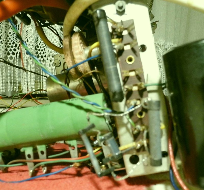

Hallo Jörg,
Danke für die Bilder. Eisenurdox kenne ich. Dann muss ich mal sehen - am Besten mache ich mal ein Bild, von dem was ich habe. einer ist mit einer Sicherung parallel geschaltet. Im Plan ist ja einer parralell zu den Lampen und einer in Reihe (der besagte 2810-530) mit den Lampen. Die Sicherung sehe ich im Plan aber nicht.
LG Ralph
LG Ralph

Hmmm,
parallel zu 'ner Sicherung macht keinen Sinn...
Leider ist das Bild etwas unscharf. Der Urdox im Konstrukt links sieht aus, als wäre er mal zu heiß geworden...
Finde keine Datenblätter zu den Dingern im Netz, leider. Ich würde ihn testweise mal 'rausschmeißen und gegen einen normalen Widerstand tauschen.
Jörg
Jörg
