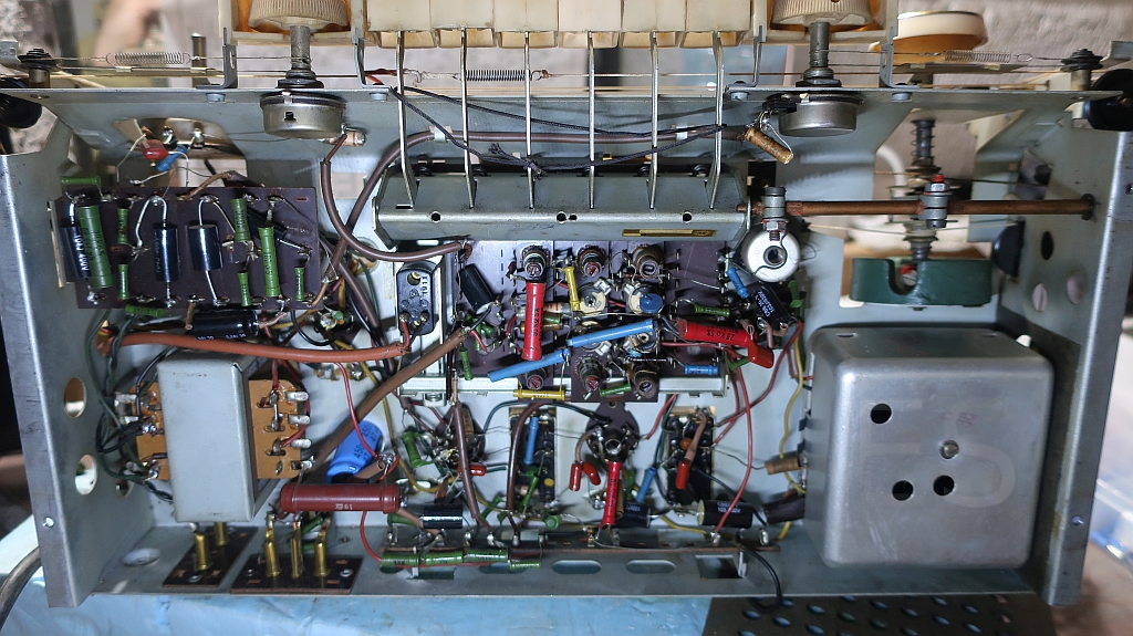

Hallo Radioexperten,
in meiner Jugendzeit (so vor 25 Jahren) habe ich bei einem Kumpel ein Sachsenwerk Olympia für 10,-DM abgestaubt. Das stand bei dem schon jahrelang kaputt auf dem Dachboden und sieht optisch fast wie neu aus!
Nun es hat damals wie heute nur geleuchtet und keinen Muckser gemacht.
Da ich im Winter bei Schlechtwetter gerne im Keller herumbastele habe ich mittlerweile schon ein Nordmende Othello restauriert (eigentlich nur Kondensatoren und die Optik) und einen Sperrmüllfund ebenfalls aus der Jugend, ein REMA 2005 gangbar gemacht. Der Sound von dem Rema ist der Hammer!
Ansonsten sind meine Kentnisse in Elektronik sehr bescheiden. Mein Beruf ist eine ganz andere Richtung.
Nunja jetzt grübele ich an dem Sachsenwerk Radio herum und vermute es könnte der Ausgangsübertrager sein obwohl der sauber aussieht. Hier im Forum liest man ja dass der ja so seine Tücken haben kann.
Wie gesagt, die Lampen leuchten gleichmässig, es stinkt nichts, die Röhren werden alle mehr oder weniger warm, nur es kommt kein Ton.
Tastensatz ist funktionabel. :)
Lautsprecher wurde auch schon testweise getauscht.
Kein Krachen und kein rauschen.

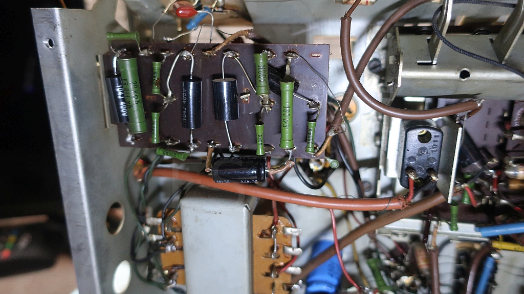

Ich habe nun schon einige Kondis getauscht und auch die Elkos aber es tut sich immer noch so gut wie nichts.
An der EL84 habe ich Pin3 6V, Pin 7 250V statt 223V im Schaltplan und Pin 9 223V statt 212V
Die Brummprobe an Pin 2 hat ergeben: ein EXTREM leises Brummen, fast unhörbar.
Hin und wieder gibt es sehr leise sehr hohe Quietschtöne beim drehen des Lautstärkepotis von sich, aber nur seltenst.
Widerstände um die EL84 herum haben alle die Werte aus dem Schaltplan.
Die EL84 habe ich schon hin und her getauscht. Die tut es noch.

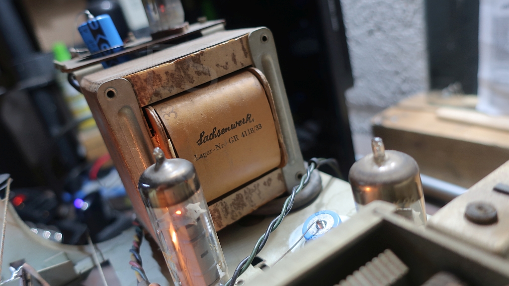

Beim AÜ: Zwischen den Wicklungen auf der Primärseite sind Widerstände um die 400 Ohm.
Auf der anderen Seite 0,00x Ohm
Wenn das der AÜ ist kann ich dort einen beliebigen anderen von einem Radio mit EL84 einbauen?
Bei Ebay gibts ja einige.
Gruss,
Erik

Deine Messwerte am AÜ sind auch i.O., die der Sekundärseite sind idT so niedrig, da es wenige Windungen eines dicken Drahtes sind, der ja kaum einen DC Widerstand aufweist.

Das Papier vom Ausgangsübertrager abzumachen, ist sinnlos. Die äußere Wicklung ist die Sekundärwicklung. Sie besteht aus wenigen Windungen dicken Drahtes und ist so gut wie nie defekt. Wenn überhaupt, ist es die Primärwicklung, die darunter liegt. Diese besteht aus mehreren 1000 Windungen sehr dünnen Drahtes, die in mehreren Dutzend Lagen übereinander gewickelt sind. Um dort einen Kurzschluss zu sehen, müsstest Du sie abwickeln. Dann ist aber der Ausgangsübertrager praktisch zerstört, denn ohne Wickelmaschine bekommt man das nicht mehr vernünftig aufgewickelt.
Um den Ausgangsübertrager einschließlich Lautsprecher zu testen, nimm eine 9V-Batterie und halte sie - bei stromlosem Radio - an die Primärwicklung des Ausgangsübertragers. Einen Pol an den Anschluss, der mit der Anode (Stift 7) der Röhre EL84 verbunden ist, den anderen Pol an einen der beiden anderen Anschlüsse der Primärwicklung. Das muss ein deutlich hörbares Knacken im Lautsprecher hervorrufen. Wenn das so ist, sind der Ausgangsübertrager, die Verbindung von dort zum Lautsprecher und der Lautsprecher selbst in Ordnung.

Das mit der Batterie war ein guter Tipp. Es kam kein Ton heraus. Aber auch keiner auf der Sekundär Seite!!! Das hat mich stutzig gemacht.
Das grüne LS Kabel hatte wohl eine schlechte Lötstelle!
Nach Neuverlötung knackt der LS nun kräftig von primär und sekundär.
Die Brummprobe PIN2 EL84 ist nun auch sehr kräftig zu hören! Es brummt auch beim testen auf EABC80.
Desweiteren kracht es beim umschalten und auf MW gibts auch ein rauschen und knistern.
Ein grosser Fortschritt!
Werde nun als nächstes mal den Toneingang testen und gucken was passiert wenn ich eine Antenne anschliesse.

Nun ja im Endeffekt kann ich hier für eventuelle Mitleser mit dem selben Radio zusammenfassen:
Ausgangssituation Kein Ton - nur Licht:
Kondensatoren und Elkos C58-C80 getauscht.
Abbes grünes Kabel am AÜ neu verlötet (Es hing irgendwie nur mit der Isolierung an der Lötstelle)
grobe Reinigung des ganzen Chassis
Bremsenreiniger und Kontaktspray auf alles was sich bewegt besonders die Schiebeplättchen an der Tastatur.
Ergebnis: läuft wieder!
Als nächstes mach ich die Kiste wieder optisch schön, dann kommen hier auch noch ein paar Fotos.
Danke für die Hilfestellung und Aufmerksamkeit!
Gruss,
Erik
edit: Hier die Bilder:
