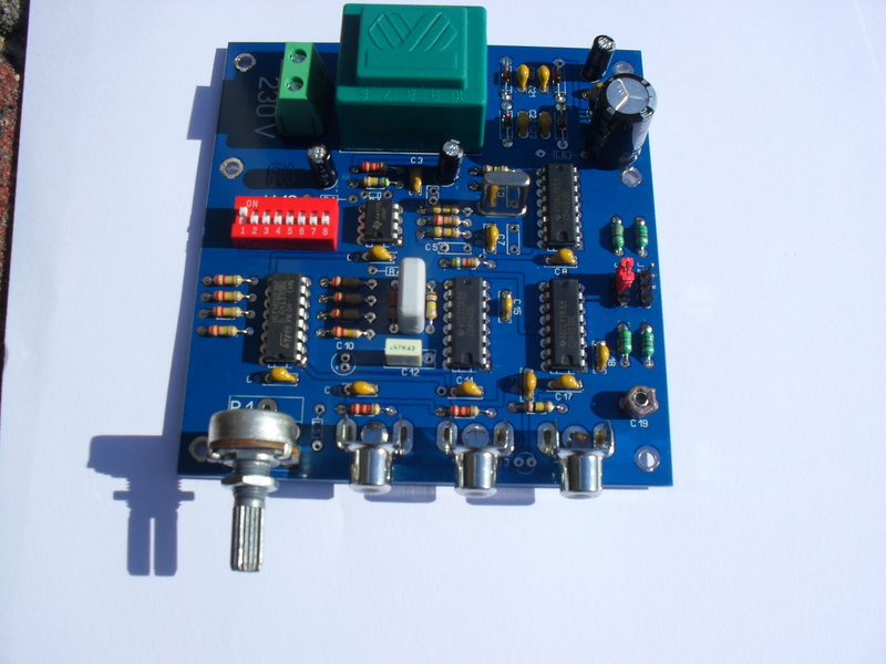

stell doch mal ein Bild hier ein woraus man die Platine mit allen Verdrahtungen und DIP Schalterstellungen sieht. Dann kann jemand sicherlich was dazu sagen.

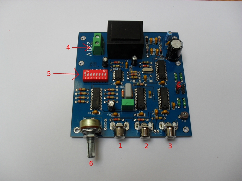

Ich versuche es mal mit Bildern und einfachen Worten.
Das Bild habe ich mir mal bei Rene "geborgt". Ich hoffe er verzeiht mir dies.
An die Buchse 2 wird der CD-Player (oder Radio) angeschlossen.
Der Regler 1 wird erstmal auf Rechtsanschlag gedreht.
An die Buchse 3 wird die Spannung angelegt (+12V).
An die Buchse 4 wird eine Antenne (1-2 Meter Draht) angeschlossen.
Die Schalter bei 5 stellst Du zur Probe mal so ein wie hier: ON, ON, ON, ON, ON, ON, OFF, OFF. Damit sendet der Sender auf der Frequenz 576Khz (Also auf MW!).
Die Steckbrücke bei 6 steckst Du gar nicht.
Jetzt stellst Du Deinen CD-Player (Radio) an. So Du das Radio genommen hast und am Lautsprecherausgang dort bist musst Du natürlich auch die Lautstärke etwas über Zimmerlaustärke aufdrehen, damit am Ausgang was rauskommt. Beim CD-Player sollte das nicht nötig sein (
Jetzt stellst Du Dein 2.Gerät auf MW und da auf etwa 576Khz (oder bei alten Radios 520m). Nun solltest Du Deine "Quelle" (Radio, CD) auf MW hören können.
Was vergessen?
Zur Not bitte um Berichtigung.

Das ist kein problehm Paulchen.
Aber ich glaub das es uber ein sender im einem gehause geht.
Den dip schalter code ist von ein alteres platine.
Der Regler 6 wird erstmal auf Linkssanschlag gedreht.
An die Buchse 1 und 2 wird der CD-Player (oder Radio) angeschlossen.
An die Buchse 3 wird eine Antenne (2 Meter Draht) angeschlossen. (vertikal)

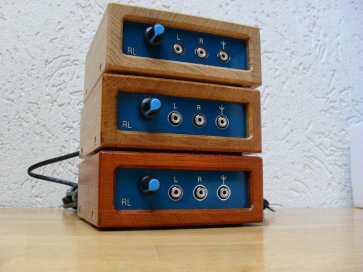

An die Buchse 4 wird die Spannung angelegt (ac 230V). sender mit gehausen hab ich allen ausgeliefert mit schuko.
Die Schalter bei 5 stellst Du zur Probe mal so ein wie hier: OFF, OFF, ON, ON, ON, ON, ON, ON, Damit sendet der Sender auf der Frequenz 576Khz (Also auf MW!).
Die Steckbrücke steckst Du gar nicht.
Wenn es ein sender ist den ich aufgebaut hab dann steht die sender auf 747 KHz
01010010 oder OFF, ON, OFF, ON, OFF, OFF, ON, OFF
Die Steckbrücke steckst du dann links unten.
Grusse aus Best Niederlande

Ah so. Ich wusste ja nicht was Gery bei Dir gekauft hatte
Dann sind da natürlich einige Sachen anders. Aber Regler auf Links (also leise) würde ich zwar machen, aber zum ersten Probieren sollte er eventuell voll aufdrehen, auch wenn die Qualität darunter leidet. Auf ein qualitativ besseres Maß kann er ja später wieder zurückdrehen denke ich.
Gery, nun sollte es aber klappen
