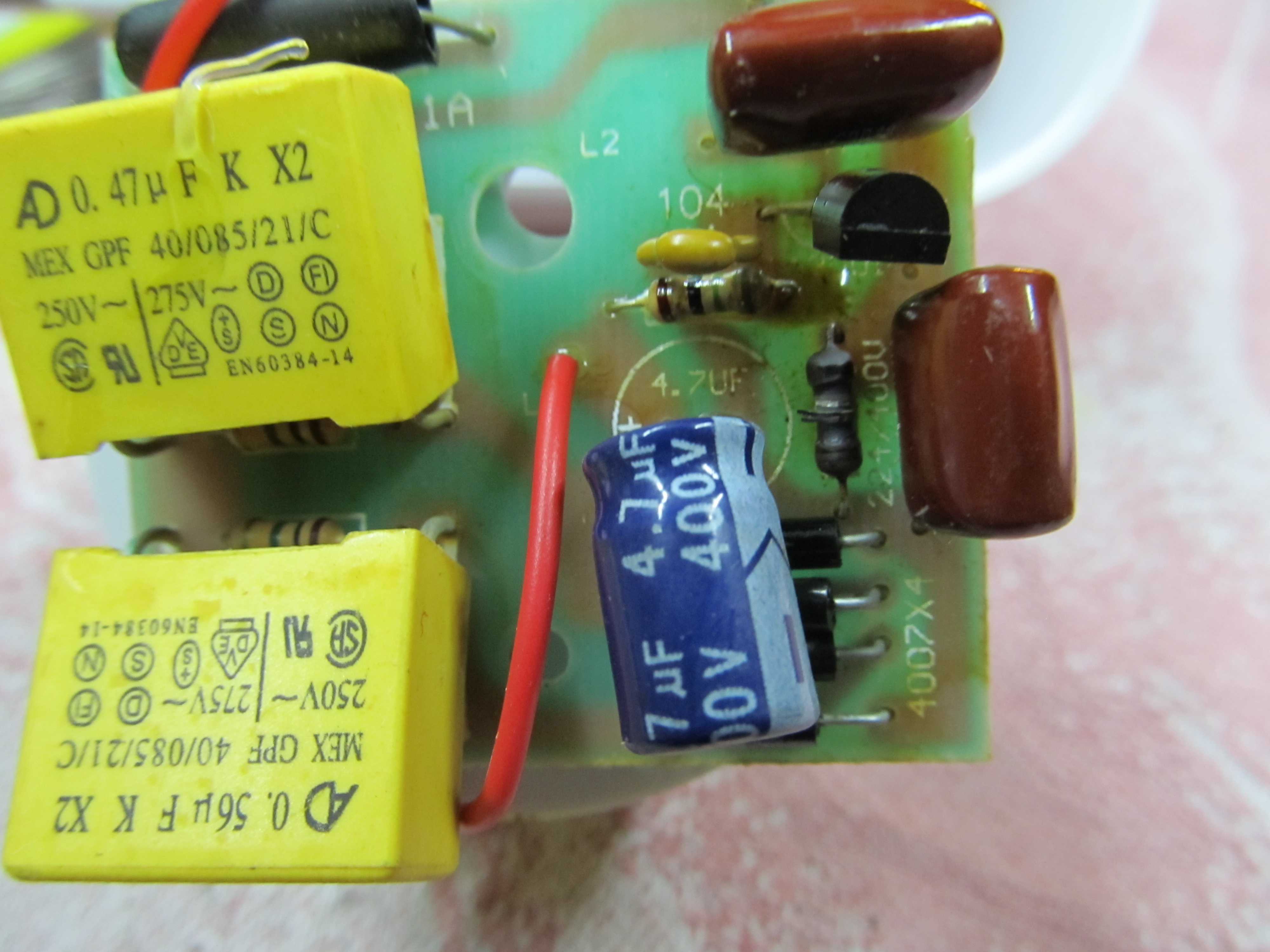

Moin zusammen,
seit längerem haben wir diese Lampe im Einsatz: https://www.yumpu.com/de/document/view/ ... tfunktion-
Nun ist das Netzteil, bzw die Ladestation defekt. Nach dem Öffnen sprang sofort ein durchgebrannter Widerstand ins Auge. http://www.reinsch-online.de/DRF/Widerstand.JPG
Die Frage ist nun, wieviel Ohm mag der wohl gehabt haben? Er liegt parallel neben dem 22nF rechts.
Alle anderen verbauten R´s haben 1 Megaohm. Kann ich diesen Wert auch für den verbrannten annehmen?

Das ist für einen Lithium Ionen Akku da sollte schon alles genau passen die brennen gerne. !

...bei den wenigen Bauelementen würde ich die Schaltung aufnehmen, die noch lesbaren Werte dranschreiben und danach einen Wert nach "gutem Gewissen" probieren. Natürlich sollte der Wert möglichst stimmen, doch für mich wichtiger wäre es zu wissen: Warum ging dieser Widerstand kaputt? Muss ja eine Ursache haben, und diese ist mit Schaltplan auch besser zu finden als ohne.

Das Rätsel ist gelöst. Meine Jüngste war heute mit Ihrem Freund bei uns. Wie der Zufall das so will, hat er genau die gleiche Lampe gekauft. Die gab es wohl mal bei Lidl/Aldi/Netto oder sowas. Er hat zwar keine Ahnung von Elektronik, hat aber, kaum zu Hause angekommen, das Teil auseinander geschraubt und mir den Farbcode durchgegeben. Der Widerstand hat 2,4 K-Ohm. Natürlich habe ich keinen in dieser Größe hier, in Röhrenradios sind solche kleinen Bauarten einfach nicht drin.weiser_uhu hat geschrieben:...bei den wenigen Bauelementen würde ich die Schaltung aufnehmen, die noch lesbaren Werte dranschreiben und danach einen Wert nach "gutem Gewissen" probieren. Natürlich sollte der Wert möglichst stimmen, doch für mich wichtiger wäre es zu wissen: Warum ging dieser Widerstand kaputt? Muss ja eine Ursache haben, und diese ist mit Schaltplan auch besser zu finden als ohne.
Grüße vom
-charlie-
Bevor ich das Netzteil wieder zusammenbaue werde ich natürlich die anderen Bauteile überprüfen. Sollten alle anderen R´s und alle C´s in Ordnung sein, bliebe ja nur noch der Transistor über. Die Sicherung habe ich schon geprüft, die ist OK.
Ich werde einen Abschlußbericht liefern.
Vielen Dank bisher und Gruß... Hotte

Mittlerweile habe ich alle Kondensatoren und Widerstände ausgebaut, geprüft und als OK wieder eingebaut. Einen 2,4K habe ich nicht bekommen, dafür habe ich mir mehrere 2,2K besorgt und den mit dem höchsten gemessenen Wert (2,32K) eingebaut. Ergebnis = Null. Bleibt als Fehler also nur noch der Transistor über. Mit diesem waren aber zwei Ortsnahe Elektronikläden überfordert. Irgendwie können die nur noch das besorgen was auch in der Kasse als Artikel eingespeichert ist.
Eine Suche im Netz ergab zwar einige Datenblätter, diese weichen aber zum Teil erheblich voneinander ab. Suchoption war zuerst nur 13001, danach noch 8D als Zusatzoption.
Nun muß ich leider doch die hier anwesende Sandfraktion fragen: Was kann ich hierfür
http://www.reinsch-online.de/DRF/13001.JPG
nehmen? Ein Hersteller ist auf dem Transistor natürlich nicht vermerkt, das wäre ja zu einfach. Die anderen von mir ergoogelten Datenblätter weichen aber bereits im Anschluß ab. Manche haben BCE, manche ECB. Allen gemein war eigentlich nur die Bauform (TO-92). Dummerweise schwanken die Herstellerangaben aber schon bei Vcbo zwischen 400 und 600 V, Pc schwankt zw. 600 und 1250 mW und überhaupt..... habe ich nun keine Ahnung mehr!
Sollte sich da noch jemand auskennen wäre ich für eine Info (Bezugsquelle oder so) sehr dankbar.
Gruß... Hotte

Dein Link geht auf einen BD331. Leider konnte ich mit der Kamera nicht näher heran, dann hätte ich mir selber im Licht gestanden, aber das ist ganz eindeutig eine Acht und kein B.
Wenn ich unter 8D331 suche bekomme ich keine Transen angezeigt, nur komplette DC/DC Konverter. 13001 war also schon die richtige Suchoption.

wie man auf einem Deiner Fotos sieht, ist etwas auf die Transistorrückseite geprägt. Ist es ein "K"? Dann könnte es dieser hier sein:

war der schon so eingebaut? entgegen dem Bestückungsaufdruck?Hotte hat geschrieben:Nun muß ich leider doch die hier anwesende Sandfraktion fragen: Was kann ich hierfür

Frank und David: Diese Links hatte ich natürlich auch schon entdeckt. Auf Grund der unterschiedlichen Datenblätter bin ich mir aber nicht sicher WAS ich nun brauche.saarfranzose hat geschrieben:war der schon so eingebaut? entgegen dem Bestückungsaufdruck?Hotte hat geschrieben:Nun muß ich leider doch die hier anwesende Sandfraktion fragen: Was kann ich hierfür
nehmen?
Frank: Also ein "K" kann ich nirgendwo entdecken. Wo hast Du das gesehen?
Jupp: Der Transistor ist noch so drin wie er vom Werk eingebaut wurde. Das ist bisher (mit Ausnahme des 104 pF Kondensator) das einzige Bauteil das ich noch nicht ausgebaut habe.
Ich verstehe was Du meinst, es ist mir vorher nur noch nicht aufgefallen. Eventuell komme ich daher auch mit den Datenblättern ins schleudern (von wegen BCE und ECB)?
Andererseits gibt es von der Firma Fairchild einen 13001, bei dem würde der eingebaute Zustand passen.
http://www.alldatasheet.com/datasheet-p ... 13001.html
Sehr rätselhaft, das ganze. Wieso erwische immer ich solche Baustellen?
Gruß... Hotte

In der ebay-Anzeige im Bild links oben, die Transistoren sind da von der Rückseite sichtbar.Hotte hat geschrieben:Frank: Also ein "K" kann ich nirgendwo entdecken. Wo hast Du das gesehen?
Vielleicht nützt es, wenn Du die Schaltung aufnimmst. Dann sieht man wahrscheinlich, wo Basis, Emitter und Kollektor hingehören.

Zitat: "Das ist bisher (mit Ausnahme des 104 pF Kondensator) das einzige Bauteil das ich noch nicht ausgebaut habe."
Ähhm... - das ist ein Kondensator mit 100nF
(10 und vier Nullen dran = 100.000pF) [/kluchsch...ermodus]
