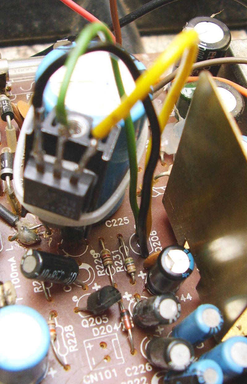

Hallo Matt und alle,
so, das war tatsächlich der Fehler. Das Gerät spielt wieder. Da so extrem wenig Platz war, mußte ich den neuen, viel größeren Transistor wir folgt montieren:
Kopfpüber (Paste dazwischen) mit dem Kühlkörper an den größten Elko gebunden. Nicht schön, aber zweckmäßig.
Eine Frage habe ich noch: wo kriege ich so ein Lämpchen her ? Eines ist nämlich kaputt.
Ich denke, daß ich das Gerät noch ein bißchen optimieren werde. Ein Netzschalter in die Rückwand, Ersatz der koaxialen Antennverbindung durch Bananenbuchsen mit einem Dipol. Das ist das wenigste.

für den 8050 gibt es zum Glück jede menge Ersatz, Für Holgers Heinzelmann kam ein BD243 mit einem kleinen Kühlkörper zur Auswahl.
In der BD- NPN Reihe kommen auch weitere in Frage
Messe aber bitte zuvor die Primärseite des Netz Trafos auf Durchgang wie schon beschrieben.

Beiträge: 4390
Re: Moderner Heinzelmann, aber kaputt ?
so, ich habe das Gerät eben zusammengebaut. Die koaxiale Antennebuchse habe ich als wenig praxistauglich weggelassen und eine Bananenbuchse statt deren angebracht. Da kann man natürlich jetzt nur einen Draht anklemmen, aber das reicht bei dem hiesigen Signalangebot völlig aus. Sender an Sender....
Vorher habe ich noch das Koaxialkabel der Antennenzuführung neu auf die Platine löten müssen, da war unten ein dicker Klecks Heißklebstoff drauf, pfui. Da gab es einen Wackler, mal Empfang, mal nicht. Als ich den Klecks runter hatte, hatte ich das Kabel auch gleich ganz in der Hand. Fast wie Spachtelmasse am Auto, bäh !
Dann habe ich die winzigen Platinchen mit den noch winzigeren Lämpchen entfernt und dafür Steckbirnchen 12V/1W direkt an die Kabel gelötet und diese dann ingeniös und kurzschlußfest am Skalenhintergrund befestigt. Das leuchtet jetzt sehr schön, die Skala hat ja was.
Der Klang übrigens auch, wenn man mit den recht spärlichen Bässen auskommt. Bei all der Billigbauweise ist der Lautsprecher, glaube ich, das solideste Teil in dem ganzen Radio. Naja, das Gehäuse aus sehr festem Preßspan macht auch einen wertigen Eindruck. Aber beim Chassis haben die Grundig Mannen geschlunzt oder eher zugekauft.
Den großen Netzschalter habe ich mir eben schon ausgesucht, es kommt ein zweipoliger Kippschalter von Marquardt in die Rückwand, den muß ich aber noch bestellen. Ggfs. baue ich auch den Antenneingang noch auf "Dipol" um, da kommt dann so eine flache 70er-Jahre-Buchse mit 2 Stiften rein.
Dank DRF spielt das Radio wieder.

holger66 hat geschrieben: so, das war tatsächlich der Fehler. Das Gerät spielt wieder. Da so extrem wenig Platz war, mußte ich den neuen, viel größeren Transistor wir folgt montieren:
So heizt der Transistor schön den Elko auf. Meiner Meinung nach nichts, was man sich wünscht. Rechts von dem Ganzen erkennt man ein senkrecht stehendes Blech (Kühlblech?). Ich hätte den Kühlkörper des Transistors lieber isoliert an dieses Blech geschraubt. Sieht nicht nur eleganter aus aus die Lösung mit dem Kabelbinder, sondern erscheint mir auch solider und schont außerdem noch den Elko :)

Dann aber mit Isoliernippel und Glimmerscheibe sonst könnte es Probleme geben :hello:

So, jetzt habe ich damit nochmal weitergemacht. Der Transistor wird auf dem Kühlkörper kaum warm, ich weiß, daß das nicht optimal ist, aber mit der Kühlplatte rechts hatte ich auch Bedenken. Die wird schon genug Wärme von anderer Seite abkriegen.
Was aber sehr wohl warm wird, ist der Netztrafo, und zwar auch im Zustand "AUS", weil er eben ständig am Netz hängt. So gut handwarm wurde er schon, was mich veranlaßt hat, das Gerät nunmehr betriebssicher zu verbasteln. Und zwar, indem ich einen großen, zweipoligen Wippschalter für 250V 10A in die Rückwand gesetzt habe. Leider habe ich keinen mit Beleuchtung im Fundus gehabt, nur einen ohne. Da ich aber auch schon die Antennenbuchse und die Skalenlämpchen umgestrickt hatte, machte mir das auch keinen wirklichen Kummer mehr. Bei einem Radio von 1995 finde ich Betriebssicherheit noch wichtiger, als Originalität, im Vergleich zu einem 60 oder 70 Jahre alten Gerät.
So lasse ich das jetzt erst einmal. Es spielt auf UKW ganz famos, auf MW nur sehr schwach. Das Radio hat einstweilen im Wohnzimmer platznehmen dürfen !
