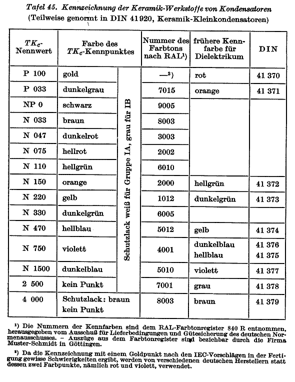

jetzt kommt eine Frage für Insider
ich suche nach der Tabelle mit den Temperaturkennlinien und dem zugeordneten Buchstaben bzw. Farbklecks für kleine keramische kondensatoren im Tuner-Bau.
Es ist etwas mühseelig die Teilchen alle mit dem Tek130 auszumessen mit kalt und warm

- Beiträge: 2710
- Registriert: Sa Jan 09, 2010 15:49
- Wohnort: Sauerland
Re: Diskussion zu "kleine Kondensatorkunde"
obwohl ich kein Insider bin, habe ich mal gegoogelt und zwei Tabellen gefunden. Wenn Du die nebeneinanderhältst, kannst Du die Farbkleckse den Temperaturkoeffizienten zuordnen.
Tabelle von rm.org
Tabelle aus Wikipedia.
Ist es das, was Du suchst?
Tabelle von rm.org
