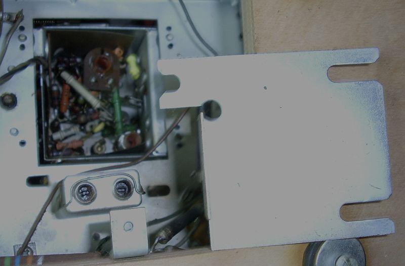

Nein, was henrik sagt, ist von Unten eine Blechplatte die bei gelockterten Schrauben der Box, beiseite geschoben werden kann. Dann ist die BOX unten offen.

so falsch finde ich die Idee zu dem Deckel gar nicht. Der Deckel sieht wohl so aus wie auf dem "schnellen" Bildchen von mir:
Die Gummiunterleger des UKW-Teils sind geschlitzt, in denen sich die Platte über ihre wohl einseitig offenen Langlöcher bewegt. Selbst wenn sie zusammen mit den Schrauben jetzt fest sitzt, wie wäre es denn, die Schrauben nur ein oder zwei Gänge zu lösen?
Der Tuner bliebe dabei am Ort, aber die Platte müßte sich dann an ihrem "Griff" bewegen und ausbauen lassen.

ich hab jetzt auch mal Bilder erstellt, ohne das ich deine schon gesehen hatte, Holger. Die letzten beiden .. das könnte was sein:

In der Tat - die Holländer !
Respekt, Eure Idee war richtig. Jetzt muß ich sehen, wie ich den von Peter gemeinten C83 ausfindig machen kann.
Das wird wieder etwas dauern, habe übers WE Termine.....aber ich melde mich. Jupp, wenn ich damit nicht weiterkomme, reflektiere ich auf Dein Erssatzteil. Vielen Dank für etwa geleistete Sucharbeit.

Der 33pF konnte erfolgreich getauscht werden, war kein Hexenwerk, es ist der kleine hellgelbe. Er hatte seinen Wert verändert, ein neuer mit exakt 33pF brachte aber genau gar keine Änderung. Die Spreizung ist zu groß, um auf die Skala zu passen, egal wie Spule und Trimmer stehen. Ich habe das dumme Gefühl, daß ich irgendwas anderes übersehe.....grrrrr......
Kann Schmodder auf den Lamellen des Drehko was ausmachen ? Wenn ja, wie kriege ich den optimal herunter ? Er läuft seinen ganzen Drehweg ab und er kracht auch nicht, was auf Kontaktprobleme der Schleifer schließen lassen könnte.

ich hatte mal einen Saba - dort war der Tuner mit irgend einem Sprühöl eingjaucht. Hierdurch lief die Oszillatorfrequenz beim Aufwärmen weg. Erst das Zerlegen und reinigen des Trimmers hat hier Abhilfe geschaffen.
Es besteht schon die Möglichkeit, das durch Schmier eine unerwünschte Kapazität erzeugt wurde die man durch Abgleich nicht mehr ausgleichen kann.
Eine Reinigung habe ich damals mit Tuner 600 gemacht.

schade, dass der Austausch des 33p nicht den Durchbruch brachte. Jetzt sind auch noch der 15p und der 12p mit
für die Oszillatorfrequenz verantwortlich, obwohl sie gleichzeitig die Schwingkreiskapazität für den ersten ZF-Kreis
darstellen - die ZF lässt sich korrekt abgleichen?
Vielleicht diese, besonders den 12p mal "ableuchten", er ist etwas gestresst, weil an ihm die volle Anodenspannung
ansteht.
Die Rohrtrimmer sind weitgehend unverdächtig; gelegentlich hat die Spindel Kontaktprobleme, welche oft bereits durch
Bewegung behoben sind - in deinem Fall durch die Abgleichversuche.
Der Drehko sieht auf deinen Bildern nicht wirklich schlimm aus: Man könnte ihn jedoch mit Bremsenreiniger ausspü-
len und danach den Bereich der Schleifringe leicht einfetten.
Amerkung:
Ausserdem kann die Schaltung garnicht funktionieren, weil der Oszillatorkreis nicht geerdet ist (Fehler im Schaltbild).

Zwischenstand: den C85 habe ich auch tauschen können, der hatte aber 12 statt 15 pF. An den C94=12pF komme ich nicht zerstörungsfrei heran.
