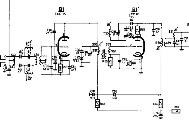

mich nervt der UKW-Tuner aus dem erwähnten Gerät:
Problem ist, daß ich bei an sich gutem Empfang keine gescheite Skaleneichung mehr hinbekomme.
Entweder kann ich es mit Hilfe von S55 und C86 so hintrimmen, daß WDR2 (99,2) am äußersten Ende der Skala beim Anzeigewert 100,5 empfangen wird, oder aber so, daß WDR5 (88,8) am anderen Ende der Skala beim Anzeigewert 87,5.
Eiche ich so, daß in der Mitte der Skala bei 94,5 der Sender steht, der dahin gehört, spreizt der Empfang weiter auseinander, als die Skala das angibt, d.h. ich kann weder WDR2 auf 99,2 noch WDR5 auf 88,8 empfangen.
Habe ich ein Brett vor dem Kopf oder stimmt was mit dem Tuner nicht ? Z.B. könnten C83 oder C85 nicht mehr werthaltig sein ?!
Den Tuner kann man im eingebauten Zustand nicht öffnen, man müßte ihn tatsächlich erst ausbauen. Sicher ist, daß sowohl Drehko wie auch Skalenzeiger ihre kompletten Wege ablaufen, da liegt der Hund also nicht begraben.
Wer hat eine Idee ?

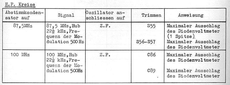

Die Abgleichanleitung ist hier und simpel, L und C des Zwischenkreises habe ich bisher noch nicht bewegt, nur S55 und C86:
L und C beeinflussen sich gegenseitig, genau das ist der Punkt. Ich habe mich Stück für Stück vorgearbeitet, immer eine Vierteldrehung des Spulenkerns, dann den Trimmer am anderen Ende der Skala entsprechend, ich komme der Lösung aber nicht näher.

nach deinen Angaben besteht der Verdacht, dass C83 (33p) seinen Wert verringert hat...

Peter, genau das war auch Hilmer´s Annahme. Nur kommt man leider nicht dran. Jedenfalls nicht ohne Ausbau des Tuners an sich. Vielleicht probiere ich das zuerst.

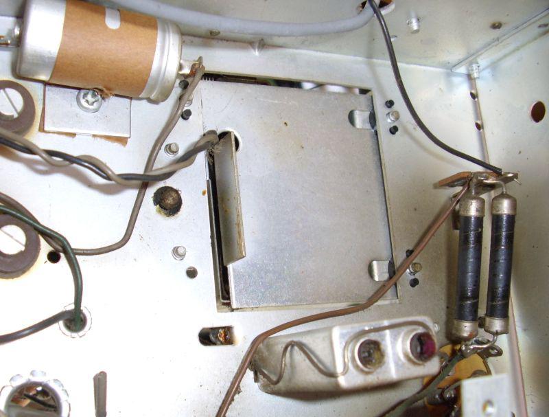

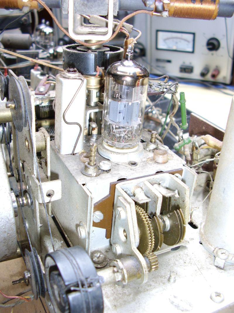

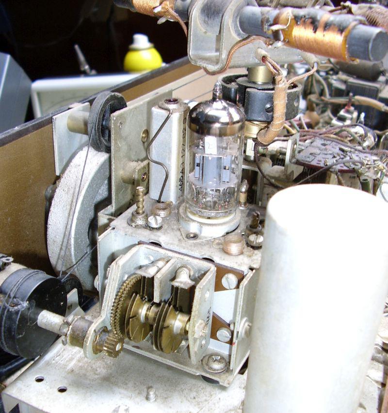

Beiträge: 4390
Re: UKW-Tuner Philips BX653A
So, hier kommen die Bilder, zunächst von schräg rechts vorne:
Dann von schräg rechts hinten, im Vordergrund der Becherelko:

Henrik_V
Opus
Opus
Beiträge: 57
Registriert: Mo Feb 24, 2014 20:25
Beitrag von Henrik_V »
Also die Platte von unten sieht aus nach: Drei Schrauben lösen, Blech am Winkel in Richtung zwei Schrauben schieben, anheben, rausziehen ......
Gruß Henrik
“ground” is a convenient fantasy
'˙˙˙˙uıɐƃɐ lɐıp puɐ °06 ǝuoɥd ɹnoʎ uɹnʇ ǝsɐǝld 'ʎɹɐuıƃɐɯı sı pǝlɐıp ǝʌɐɥ noʎ ɹǝqɯnu ǝɥʇ'
Beiträge: 4390
Jo, dann ist der ganze Tuner raus. Das ist klar.....
