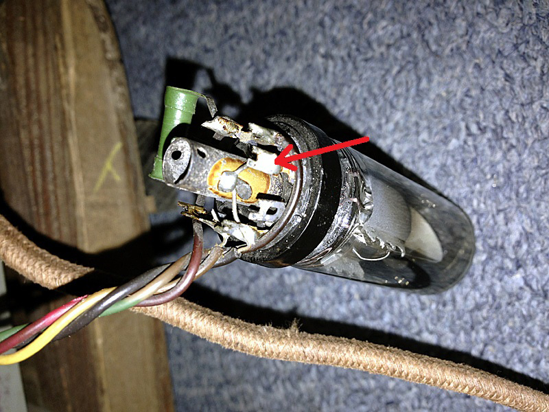

Dann löte es an den Röhrensockel am mittleren kleinen Blechzylinder an, das solltest du die Masse für den Lsp. haben.

Re: RFT Stern-Radio Meiningen 697/56WU - Neuling brauch Hilf
An dem rot markierten? Laut Durchgangsprüfer liegt da sogar Masse an...
- Beiträge: 8346
- Wohnort: Müritzkreis
Jo !
Chris78
- Beiträge: 11
- Registriert: Do Okt 15, 2015 23:34
- Wohnort: Nähe Stralsund
Dann tu ich das mal... morgen
Ich werd dann berichten was bei rausgekommen ist. Danke für die Hilfe
Oldradio hat geschrieben:Hallo
Meinst du das Blaue Kabel oben, wenn das an dem Blech angelötet ist dann ist es wohl nur ein Massekabel und gehört nicht an den Übertrager.
Im Schaltplan ist aber eindeutig zu sehen, dass ein Masseanschluß am Übertrager ist. Da hilt nur suchen und nicht wahllos schätzen und vermuten wo es angeschlossen werden konnte.
LG Klaus-Günther

Chris78
- Beiträge: 11
Ich weiß jetzt leider nicht welches auf dem Schaltplan der Übertrager ist. Nachdem ich mich aber ein bissl durchs Netz gewühlt hab wie sowas aussieht, denk ich das ich ihn im Chassis gefunden habe und er eine Masseverbindung zum Lautsprecher über das rechte Kabel hat.
Das kurze blaue Kabel, welches abgerissen war, hab ich nun an den an den rot gekennzeichneten Anschluss gelötet - tut sich aber nichts. Vermutlich wird es mit der defekten Röhre zu tun haben, die ich nun erstmal bestellen muss. Dann werd ich sehen was dabei raus kommt. Zur Not heisst es das ganze Teil nochmal zu zerlegen und auf Fehlersuche gehen - werd das Radio schon irgendwie zu laufen bekommen
Hallo Chris,
kommt jetzt das " allgemeine Stochern in,s Nest", oder welche Röhre meinst du. ????
Hier kann nur Logik helfen und dabei gehts um Fakten und nicht um Glauben.
Messen wäre nun der nächste Schritt, das aber Bedarf zumindest des groben Verstehens der Schaltung eines Radios.
Beginnen solltest du mit der Spannungsmessung an der NF-Endstufen Röhre, diese wäre die EL84, ihre Arbeitsspannungen liegen an PIN 3; 4 oder 5; 7 und 9, die Zählweise der Pins sind auf ihre Stifte geschaut, ab der Lücke rechts herum. außer auf Pin 4 oder 5, an der die Heizspannng anliegt und per Wechselspannung Stellung des DMM zu messen ist, ist per Gleichspannungsmessung zu messen.
Welche Spannungshöhen kannst du also hier bei arbeitendem Radio messen, ????
Gemessen werden Spannung immer (..wenn nicht anders vorgegeben) gegen Masse und Masse ist i.d.R. das Chassis.
Chris78
- Beiträge: 11
Ich meinte damit die EM80, da hier der Lautsprecher ja indirekt mit angelötet ist. Und da die nicht leuchtet geh ich von aus das sie defekt ist. Ich werd nachher aber mal bei gehen und schauen ob überhaupt Strom bei der Röhre ankommt, dass hab ich glatt vergessen
Und dabei mess ich dann auch die EL84 durch, danke für die Hinweise
