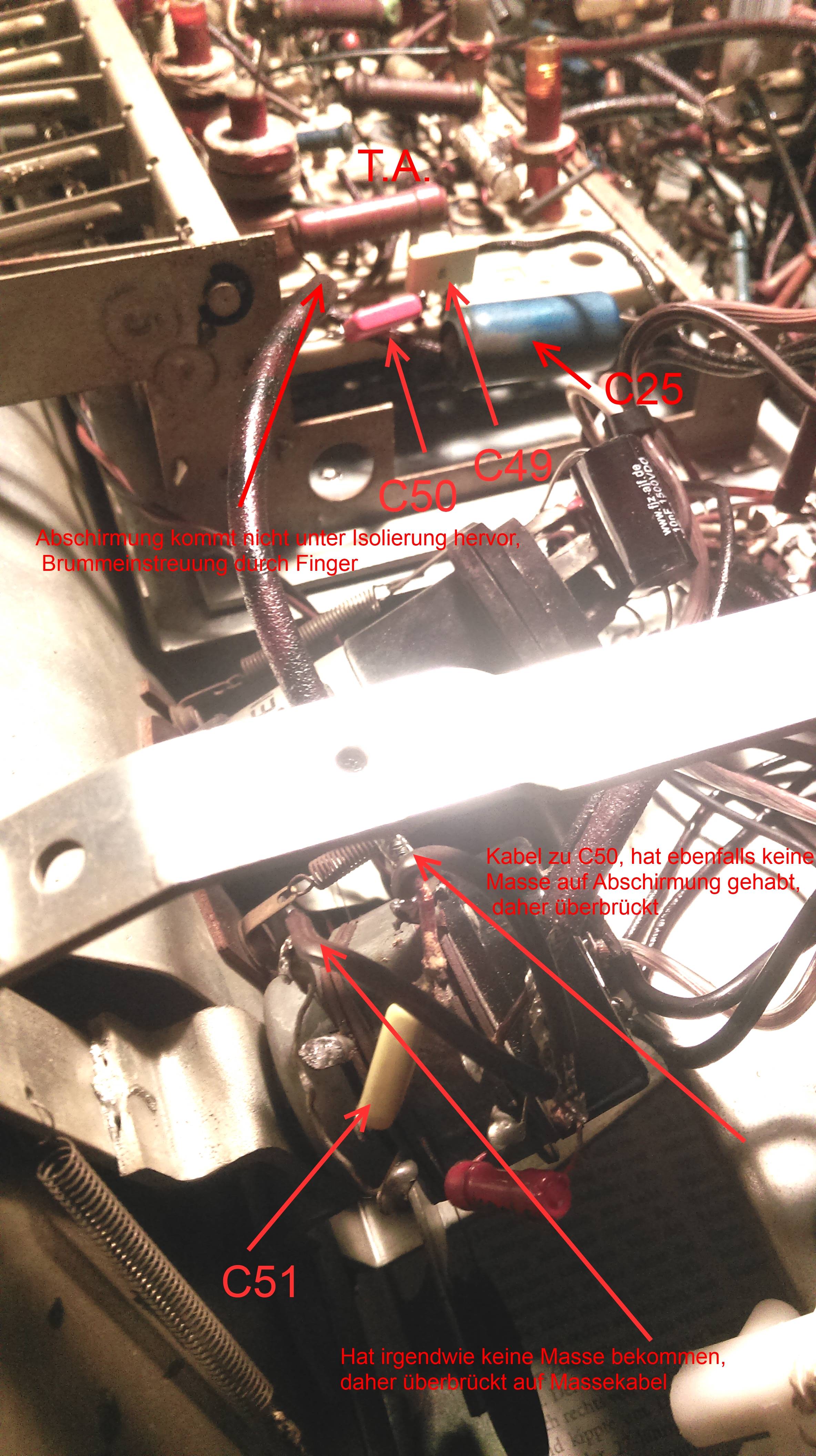

Also der Lautstärkeregler ist gleichzeitig der Netzschalter.. also ich habe da 2 Rädchen und 1 davon legt im Lautstärkeregler einen Schalter um, der den Strom durchschaltet.. daher gibt es hier keine Abschirmung. Also, deine Vermutung ist richtig, der NEtzschalter ist mit dem Regler gekoppelt. Was mir aufgefallen ist: Das Kabel zwischen C50 und C51 hat nur am C51 eine Abschirmung. Auf der anderen Seite, wo das Kabel zum C51 geht sehe ich keine Abschirmung unter der Isolierung herauskommen. Wenn ich an diesem Kabel mit dem Finger entlang gehe, kann ich am C51, wo die Abschirmung auf Masse geht mit meinem Finger keinen Brumm einstreuen. Wenn ich am Kabel nun weiter nach vorne entlang des Kabels zum C51 gehe, kann ich stark Brumm einstreuen. Weiter kann ich auch Brumm einstreuen wenn ich mit meinem Finger näher an C51, C50 und C49 gehe.
Heißt das nun, dass das Kabel zwischen C51 und C50 schlecht abgeschirmt ist und der Rest davon kommen kann?
Ein Foto habe ich hier hochgeladen: http://fs5.directupload.net/images/151025/trsnj5wb.jpg

Beiträge: 7510
Re: Imperial 900W Brummen in Abhängigkeit der Lautstärke...
Stichwort Abschirmung.
Der Schalter am Ende des Poti führt ja Netzspannung. Gleich dahinter sitzt der Lautstärkeregler.
Mein Gedanke war, daß zwischen diesen beiden ein kleines Blech sitzt, was auf Masse gelegt sein soll, damit die Einstreuungen des Netzes auf den hochohmigen Regler minimiert werden.
Ein abgeschirmtes Kabel wird idR immer nur an einem Ende auf Masse gelegt, um Masseschleifen zu vermeiden. Somit ist das schon richtig.
Hört sich fast so an, als wenn die Abschirmung in dem Kabel gebrochen ist (zumindest verstehe ich Deine Worte so). Da hilft nur neues.
Sowas bekommt man in jedem Elektronikhandel (Conrad, Reichelt, Pollin, Oppermann usw.).
...der Pin neben C51 sollte mal an den Massedraht gelötet werden.

Hallo Paulchen,
das stimmt, am Regler sind 2 Platten, die auf Masse gehen, 1 davon hatte keine Masse.. ist aber abgehakt. Zudem habe ich den Pin am C51 auf Masse gelegt (hatte ich vorher schonmal probiert, aber vergessen hier reinzuschreiben).. wusste nicht, ob ich dadurch was kaputt mache.. auf jedenfall ist der Brumm dadurch nochmal weniger geworden. Werde nun noch das Kabel tauschen wegen der Abschirmung und dann sollte Ruhe im KArton sein. Möchte mich an dieser Stelle herzlich bedanken! Echt Klasse! War zwischendurch schon so verzweifelt, dass ich es so wieder zusammengebaut hätte.. nach der Kondensatoraustauschorgie.

also ich habe das Kabel zwischen C51 und C50 nun ausgetauscht gegen ein neues abgeschirmtes Kabel, hat leider nichts gebracht. Wie gesagt, wenn ich den Punkt zwischen C52 und R28 auf Masse lege, dann habe ich nur noch ein ganz leises Netzbrummen drin... liegt aber aktuell nicht auf Masse daher kommt noch ein leichtes lautstärkeabhängiges Brummen durch. Kann hier ggf. der Widerstandswert der R28 nicht stimmen? Wäre es sinnvoll, diesen höher oder niedriger zu wählen? Wenn ich den Punkt über Kabel auf Masse leite dann habe ich ja praktisch keinen Widerstand.. logische Schlussfolgerung wäre einen niederohmigeren Widerstand auszuprobieren.. aber hier wurde das Gegenteil in die runde geworfen, dass der normalerweise 10M Ohm haben soll laut Erfahrung.
