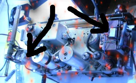

Re: jubilate 1955, Schaltplan gesucht
Der könnte gleich sein mit dem Jubilate 6, oder zumindest sehr ähnlich meiner ist bauj 56
bei meinem war der 50uf doppelkondensator, auf dem die antenne befestigt ist defekt
ebenso der über dem Netztrafo angelötete 0,025 kondensator wurde sehr heiß und ist schon ausgetauscht
auf dem Bild. Der meinige 5000pf Kondensator sieht auch nicht mehr gut aus.
Aber der UKW empfang ist gut

mehr Bilder meines Gerätes
