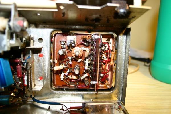

Wie ich schon sagte, der Fehler oder besser die die Lösung des Problems liegt meiner Erfahrung nach an den Kontakten, welche im Tuner sind.
Und um es nochmals zu betonen, der wird nicht ausgebaut, sondern nur geöffnet. Lasse erstmal alle anderen Dinge links liegen. Bevor nicht diese Sachen ausgeräumt sind, lassen sich andere Dinge gar nicht beurteilen.
Ob da hinten nun Spannung an der Antennebuchse liegt oder nicht ... auch hier egal. Wenn der Signalweg nicht zustande kommt, ist alles andere umsonst.

Ein User der auch hier schreibt, hat hier
http://www.radiomuseum.org/r/grundig_mu ... et_88.html
vom fast unveraenderten Nachfolgemodell, Bilder eingestellt.
Man sieht zumindest die BOX offen, nicht wie man vorgehen muss.

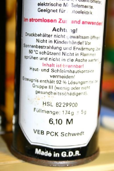

selbst die DDR Power Suppe brachte nix :-( okai war Verzweiflung

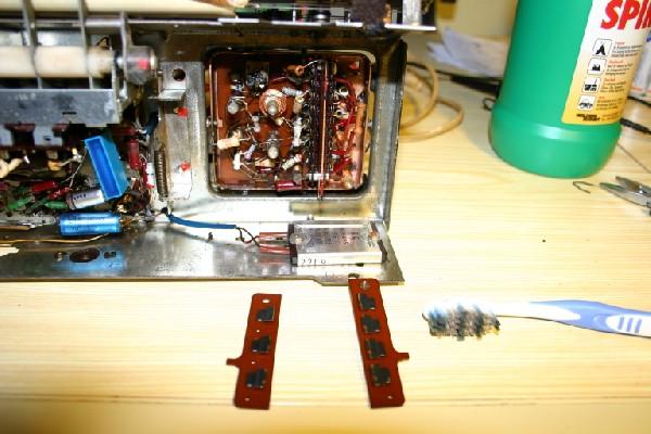

Schau Dir Deine eigenen Bilder an! Diese Kontaktstreifen sind ganz braun "vergammelt"!
Paulchen hat das weiter oben schon ganz klar gemacht, dass bei diesen Grundig-Modellen das von Dir beschriebene Problem bei diesen Kontakten im UKW-Kästchen zu suchen (und zu beheben) ist.
Also - nicht weiter über Grundig herziehen sondern die Kontakte reinigen und über die Empfangs-Qualität dieses Gerätes staunen, das ist jetzt angesagt (sagt Dir Walter, der schon mehr als eines dieser feinen Geräte in Händen hielt) :)

Wegen meinem nicht Eingehen auf die wirkungslose "DDR-Power-Suppe"?
Zur Not kann man auch mit Poliertuch oder feinstem Hirschleder und/oder anderem bewährten Kontaktreiniger arbeiten......

vielleicht hat die Suppe auch ihre Power mittlerweile verloren (die DDR gibt's ja schon eine ganze Weile nicht mehr).

Such' dir mal einen Radiergummi raus und geh' damit an die Kontakte ran.

Kontakte sind jetzt sauber, danke an Alle nochmals für die Tipps. Hatte in meiner Autobastelkiste noch so ein Glasfaserpinsel wie DAC324 in seinem Foto gezeigt hatte. Die Ausgebauten Kontakte hatte ich mit Zahnbürste und Zahncreme gereinigt. Nun ja, habe mir da wohl ein bisschen die Zähne aus gebissen. Alleine komme ich nicht weiter, gerade mit diesem Gerät habe ich mir sehr viel Wissen aneignen können, und natürlich auch durch Eure Hilfe. Nun Aufgeben möchte ich nicht, aber es ist ein Punkt gekommen, in dem ich mit meinem Wissen nicht mehr weiter komme. Ich werde jetzt mal versuchen die Leute die ich kenne zu kontaktieren, hatte zum Glück auf dem Flohmarkt in Bad Dürkheim einen Verkäufer kennen gelernt, der seine restaurierten Geräte zum Kauf angeboten hatte. Grundig ist übrigends Klasse, hatte in meiner Jugend ein Weltempfänger der mich Jahre lang treu begleitet hatte. Der Grundig 87, also mein Problem steht ja auch neben mir und spielt Musik, halt nur auf Mittelwelle.
