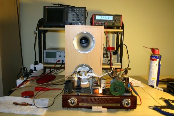

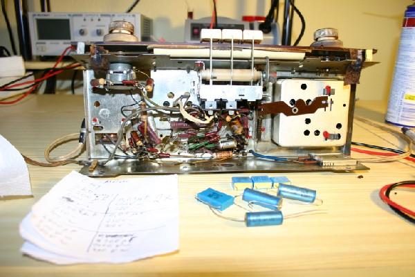

ich komme da nicht mehr weiter. So klein dieses Radio auch ist, es hat es in sich. Nach Stunden langem Nachschauen kein Ergebnis. Alle 3 Röhren sind gut, alle Schalter haben Kontakt. Den ganzen Kram durch gemessen, und jetzt hat es mich sogar noch gebissen :-( siehe Bilder. Wir haben gerade Sperrmüll, und habe ihm schon damit gedroht es auszusetzen. Das Radio hat mir extra ein Kumpel aus Berlin mitgebracht, will er mich testen? Mittelwelle funktioniert, Verstärkereinheit auch.

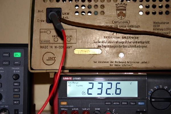

Antennenbuchse hört sich ja ziemlich harmlos an, ich nenne das jetzt Blitzbuchse. Jetzt meine Bescheidene Frage, ist das normal das 230V am Antennenausgang vorliegen, je nach Polung des Steckers. Der Metallkäfig führt dagegen keine Spannung. Spartrafo ist es ja laut Plan (danke Raupenhaus.de). Beim Wort Spartrafo geht mir eh immer der Hut hoch, aber das ist ein anderes Thema. Und die Frage aller Fragen, was könnte das sein, das UKW nicht funktioniert?

Ich würde mal den Netzstecker ziehen und vom Antenneneingang auf den Stecker messen (Geräteschalter natürlich auf ein) ob da Durchgang ist.

Na ja, da Spartrafo ist davon auszugehen, dass der Antenneneingang über einen Kondensator galvanisch getrennt ist. Wenn dem so ist und dieser Kondensator defekt ist, kann da schon ein astreiner Durchgang zustande kommen (ja, das gibt es tatsächlich, dass ein Kondensator, bei mir war es ein ERO von 5nF an der Antennenbuchse, Durchgang produziert).

Du schreibst, "alle Kontakte gesäubert".
Darf ich davon ausgehen, daß Du dies auch mit den Umschaltern im Tuner getan hast?
Davon hängt eine "Menge" ab, um es mal laienhaft auszudrücken.
Hast Du die paar ERO100 und WIMAS auch schon ersetzt?
Dieses Gerät sollte prinzipell nur mit Trenntrafo repariert werden, da der "Spartrafo" nur als Heiztrafo fungiert.

@erik nein ich habe da kein Durchgang

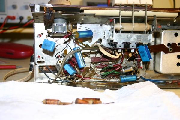

@ klausw und paulchen habe mir eben Ersatz für die alten ERO beschafft, werden jetzt ersetzt. Die Werte sind zwar noch okai, aber raus mit dem alten Zeug. Trenntrafo habe ich keinen "noch nicht" no risk no fun. An dem Tuner habe ich "noch" nichts gemacht. Weil da ja das Scalenseil ausgehängt werden muss (schauder). Aber wenn es nicht anders geht, werde ich dieses halt auch ausbauen.

Jetzt mal zum Fachlichen.
Oberhalb auf der Chassisoberseite findest Du beim Tuner auf jeder Seite jeweils eine Sechskantmutter. Diese lösen, aber nicht komplett rausschrauben.
Jetzt unterhalb des Chassis die beiden Federn (sollten original grün gelackt sein) lösen und den Hebel so lassen wie er ist..
Danach kannst Du bequem die Unterseite des Tuners lösen mit leichtem Rütteln.
Jetzt findest Du die Umschaltkontakte vor Dir. Die einzelnen Schieber kannst Du locker aushängen (Position merken!) und jedes Kontacktfederchen säubern.
Dauert alles in allem keine halbe Stunde.
Zusammenbau umgekehrt.
Danach sollte sich ein Erfolg einstellen.
Nix mit Skalenseil oder so.

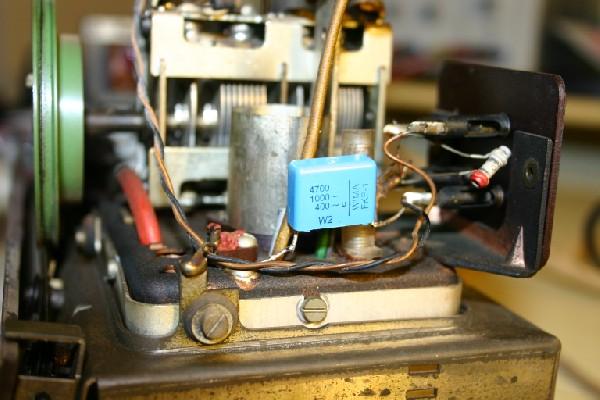

An welcher Antennenbuchse liegt denn Netzspannung?
An den beiden Buchsen für den UKW-Dipol? Dann liegt im Bereich der Antennenleitung ein Masseschluss oder an der Eingangsspule im Tuner ein Masseschluss oder ein Schluss zwischen den beiden Wicklungen vor.
An der Antennen- und der Erdbuchse für AM? Dann ist entweder der C1 (4,7 nF) defekt (als Ersatz unbedingt einen Y-Kondensator verwenden!), oder es ist ebenfalls ein Masseschluss in der Verdrahtung in diesem Bereich.
Mit einem Digitalmultimeter gemessen, ist es übrigens normal, dass bei einer Polung des Netzsteckers an der Antennen- und Erdbuchse nahezu die volle Netzspannung zu messen ist. Das liegt an dem Blindstrom von C1 und dem sehr hochohmigen Eingang des Messgerätes. Es kommt aber darauf an, ob diese Spannung unter Belastung sofort zusammenbricht. Wenn Du parallel zum Messgerät einen Widerstand von etwa 100 k Ohm schaltest, solltest Du nur noch einen kleinen Bruchteil der Spannung messen können, dann ist alles in Ordnung. Den C1 solltest Du aber trotzdem erneuern, weil er sicherheitskritisch ist.

So C-Kur hat er jetzt hinter sich, und alles geht noch wie vorher *freu* na ist doch klar, hatte ja alle ELO´s durchgemessen. Spannung stand nicht an der UKW-Antennenbuchse an, also zur Masse nur 10 Volt egal mit welcher Polung des Steckers.
Sondern an der allgemeinen Antennbuchse, ja und sie steht sogar immer noch an. Egal, auf dem Gehäuse stehen ja auch je nach Polung des Steckers 230 Volt an. Die Sechskantschrauben vom Tuner habe ich nicht gefunden, na da gehe ich nacher drann. Jetzt aber mal noch eine Frage, auf jedem wichtigem Bauteil des Radios steht Amk ? Hat das irgendwas mit Berlin zu tun?
Auf UKW-Stellung ist kein Rauschen zu hören. So im großen und ganzen ist es ja nicht schlecht mit 3 Röhren. Aber als Hauptradiogerät bissel zu einfach. Ich fummel mal dann im Tuner rum, bis später oder so.

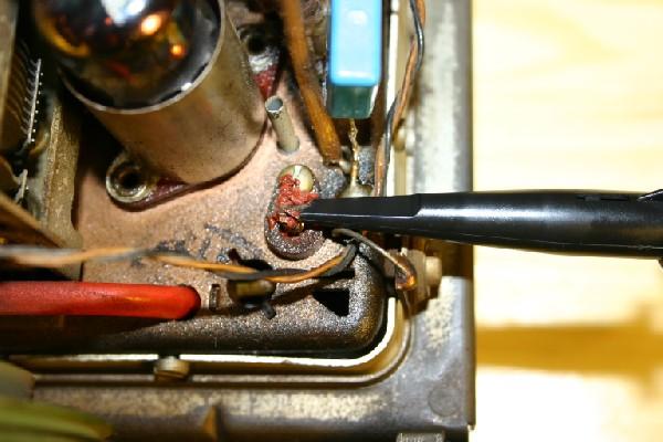

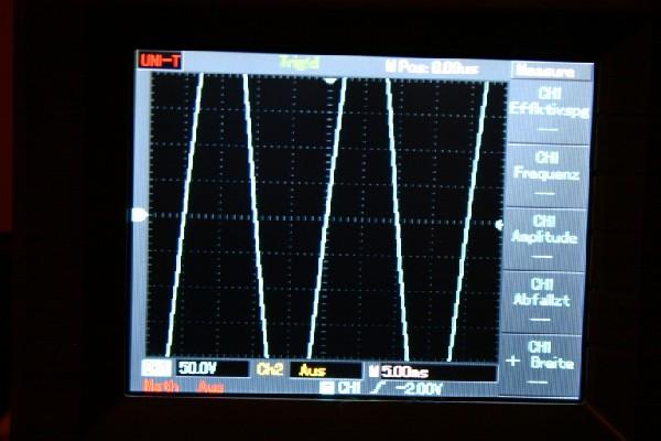

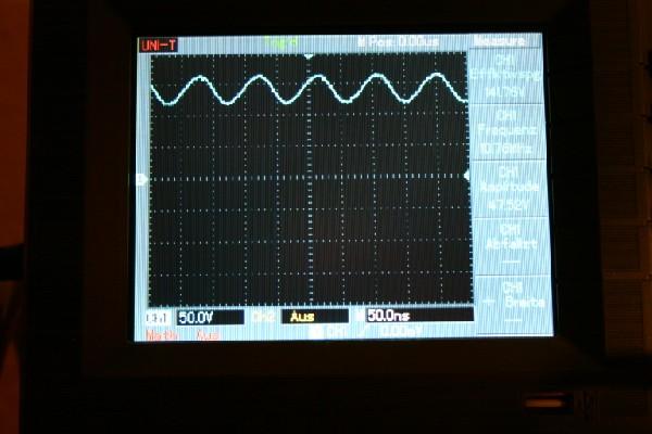

Richtig harter Brocken das Radio :-O also ich habe mal ein Wackelkontakt beseitigt. Tuner ist noch eingebaut, traue mich nicht so richtig. An der Schraube, siehe Bild bekomme ich jetzt eine Spannung siehe Bild ganz unten. Ist das der Einstellpunkt für die Verschiebung des UKW-Bandes?
Irgendwie habe ich das Gefühl, ich bin ganz nah dran am Fehler :-)

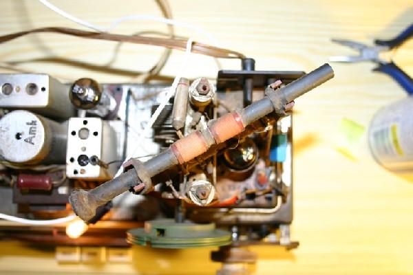

Der Gery stellt das jetzt wieder ins Regal. Ich habe ein Draht gesehen der ins Nichts führte. Habe den abgelötet. UKW geht immer noch nicht. Mittelwelle geht zwar bissel besser, aber kann auch sein das ich jetzt kein Bock mehr habe. Dieses Radio ist das wohl schlimmste, was ich je hatte. Den Unterteil vom Tuner bekomme ich später mal ab. So ein Radio ist nichts für schwache Nerven. Gute Nacht, hoffentlich träume ich nicht von dem Teil.
