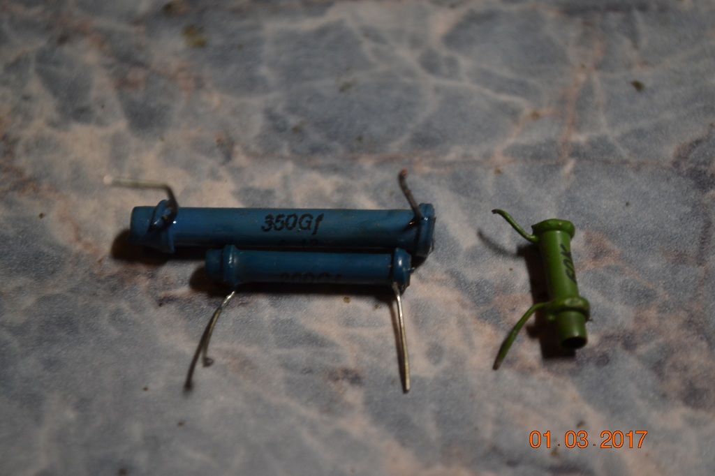

Hier mal ein Bild welche Kondensatoren ich mit meinen vorherigen Fragen meine:

Zu 2.) würde ich ja sagen - elektrisch macht das ja keinen Unterschied. Die Papierkondensatoren werden ja auch durch Kunstoff/Folie Kondensatoren ersetzt, von dem her sollte das mit Keramik genau so gehen.
Zu 1.) und 3.) kann ich nichts sagen - evtl. hängt die Spannungsfestigkeit bei deiner ersten Frage ja mit dem Buchstaben bei Frage 3 zusammen?
Die Keramik-Kondensatoren sind aber eigentlich nie defekt und werden oft im Hochfrequenz-Teil des Radios verwendet, weswegen man beim austauschen ein wenig aufpassen muss.

Hallo Karsten, G und K ist die Toleranz,
f ist 500V und kein Buchstabe ist 400V (ich hoffe das stiimt, es steht bei mir auf einem alten Zettel)
Die Rohrkondensatoren sind eigentlich nie defekt, außer die braunen im nF-Bereich.
Bei Scheiben hatte ich schon oft das Problem, das ein Anschluß einfach so abfällt.

Danke
Genau die Haltbarkeit der Röhrchen sind der Grund warum ich die weiternutzen möchte.
Zumal ich bei einem Gerät einige Papierkondensatoren nicht mehr zum befüllen retten konnte, bzw bei seihr kleinen Werten
hätte ich nur diese Röhrchen die ich zum füllen nehmen könnte. Daher meine Frage nach der Spannungsfestigkeit.

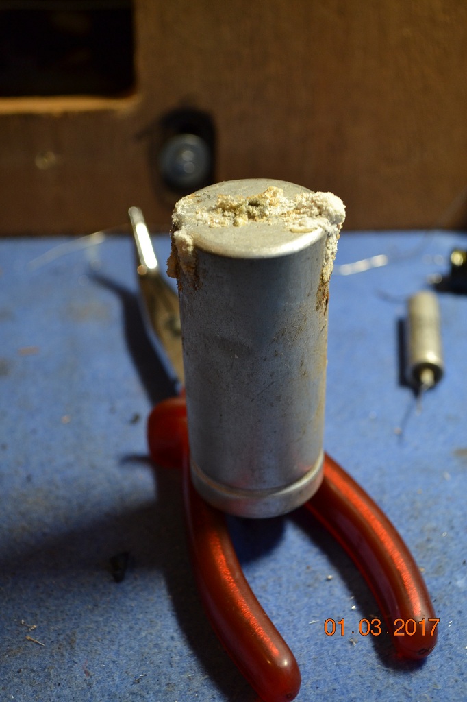

Hier mal ein schönes Bild von einem "Netztrafo-Killer". Ein Gerät aus der Bekanntschaft, defekt,fragte ob ich mal reinschauen kann.
Hat vor dem Defekt "schon längere Zeit bissel gebrummt".
Das zeigt, dass auch Becherelkos nicht unbedeklich sind, allerdings wurde die Warnung "brummt" ja auch längere Zeit einfach ignoriert.
Ist ein RFT-Gerät, hab ein Netzteil von einem Bernau reingebaut welches ich noch rumliegen hatte. Sollte passen, das Gerät hat fast identische Röhrenbestückung. Das Gerät wurde vor einigen Jahren schonmal überholt, hat keine Papierwickel mehr und läuft wieder.

Im ersten Thread unter Typ K als sehr gut gezeigt:
Viele Grüsse, Walter
