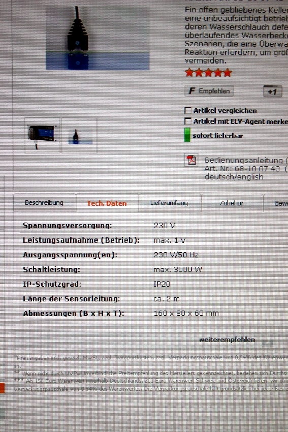

- Beiträge: 2881
Re: Wasserpegelschalter
@Radiomann ich habe mich bissel blöd ausgedrückt, besser ist es so. Während des Betriebs läuft die Last immer durch das Relais
Aber ist euch schon aufgefallen, auf dem Reiter tech. Daten steht:
Spannungsversorgung: 230 V
Leistungsaufnahme (Betrieb): max. 1 V
Ausgangsspannung(en): 230 V/50 Hz
Schaltleistung: max. 3000 W
IP-Schutzgrad: IP20
Länge der Sensorleitung: ca. 2 m
Abmessungen (B x H x T): 160 x 80 x 60 mm
Also 3000 W und im Datenblatt PDF-Version steht 1000 W Schaltleistung?!
3000 W würden ja reichen, aber was ist jetzt richtig?

Das Relais ist bei der gewünschten Schaltungsart definitiv immer angezogen, dieses lässt sich im Gerät ändern und passt dann auch! Es erfolgt in unserem Fall ein Lastabwurf bei einem Fehler. Das Relais im Gerät ist ein Wechsler und sogar der Hersteller bietet die Option in der Bedienungsanleitung an!
@Gery
Wo hast Du diese Info gefunden? 3000 Watt würden ja locker reichen, aber warum heißt das Teil dann WPS 1000?
Bauchweh habende Grüße

- Beiträge: 2881
Hier steht das mit den 3000 Watt Schaltleistung.

Tja, über diese Info war ich jetzt auch etwas überrascht. Laut Bedienungsanleitung und auch laut der technischen Info (beide als .pdf), steht da immer nur 1000 Watt. Ich denke im Fall des Falles wird sich der Hersteller nur auf das berufen, was auch tatsächlich schwarz auf weiß in den beigefügten Papieren steht.volvofan58 hat geschrieben: @Gery
ELV habe ich bisher als sehr schnellen Versender kennen gelernt. Das Teil sollte also am nächsten Wochenende hier sein, dann werde ich es mal öffnen und das tatsächlich verbaute Relais benennen. Alles andere wäre jetzt nach meiner Meinung nur Spekulation. Dann sehen wir weiter.
