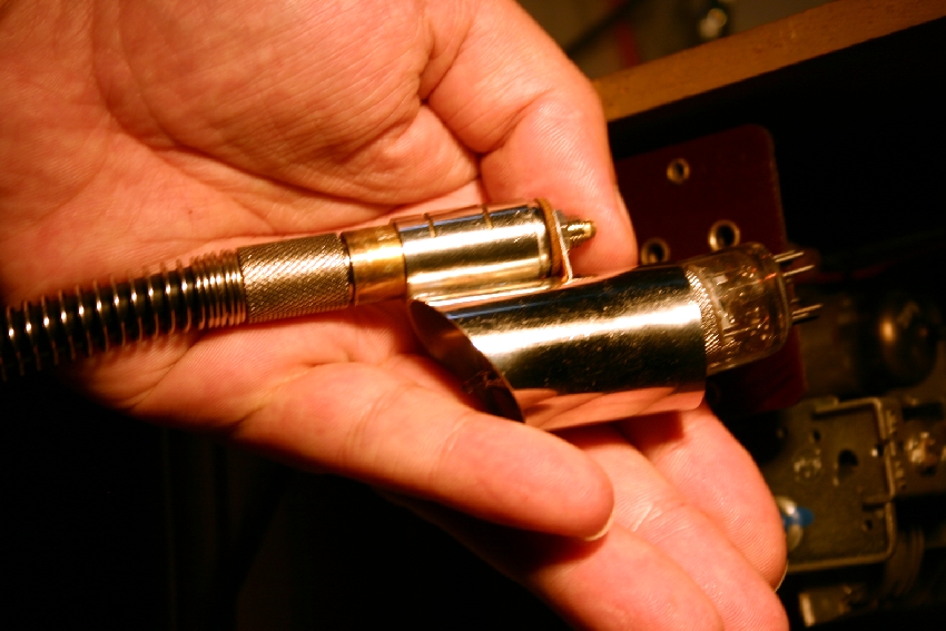

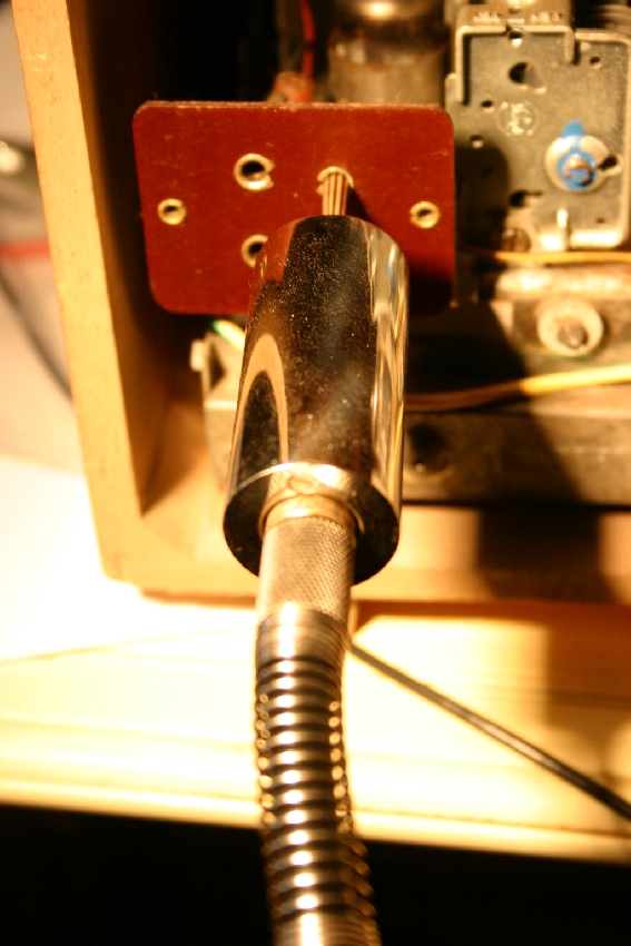

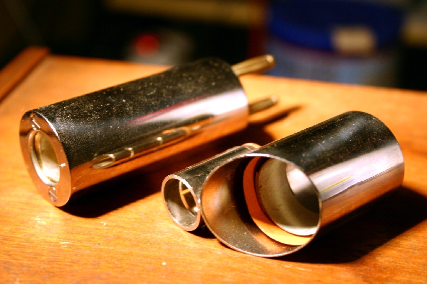

Hier mal das Zubehör für Abgleicheinrichtungen eines Nordmende UW958 Wobbler.
Der Symmetrierkopf 150/240 Ohm 1:3,5 abschwächend
ZF-Aufblaskappe

Hallo Radiomann,
mit "genau dieses ja schon" meinte ich nicht diese unabgeschirmte Siemens "Anschlussschnur" diese sind für einen Abgleich egal für was für was für einen Abgleich ("schneller Abgleich" oder Wobbelabgleich) auch immer, total unbrauchbar!
Deswegen hatte ich ja auch die Bilder vom Zubehör eines Wobblers fotografiert und eingestellt.
