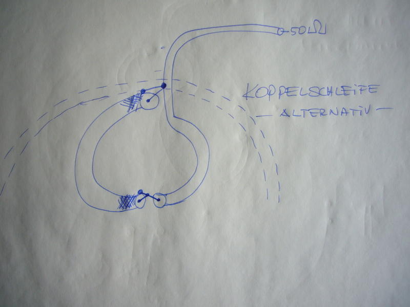

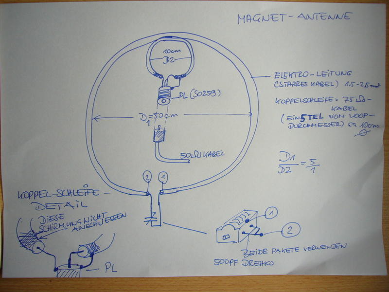

Hier die angekündigte "Magnetische" Antenne für Empfang. Heute gestestet, Vergleich mit Yaesu FRG8800 und der Aktiven FRA7700.
Ergebniss:
Mit dem Drehko von 500 Pf (Picofarad) bei dem die beiden Pakete (ges. ewa 750 Pf) genommen wurden.Beginn der Magnetantenne bei 4 MHz.
Man mus simmer den Drehko"Nachziehen".
Bis etwa Drehkostellung (Rotoren) 90 Grad von rechts nach links-war ich bei 13,870
(Russ Station S9/4. Kein Unterschied mit der FRA!!
Weiter mit 14.285 Griche Funkamateur S4/3
17,604 Indisch(oder ähnlicher)Singsang 9+20/5!!
21.604 Russisch S6/3-4
Bis 26.500 etwa, dann ist die Wirkung der Antenne wech...
Da muss man mit einem anderen Drehko (3 Fach- evtl) probieren.
Die Antenne ist leicht aufzubauen. 1,60 -180 Eletrokabel mit 4 mm Innenleiter genügt. Die Elektriker unter uns sagen uns dazu den Querschnitt. Jochen...und und....
Als Koppelschleife habe ich ein 75 Ohm Kabel ( Altes Fernseh-Kabel) verwendet das (immer ein fünftel der Loop-Duchmesser- betragen sollte.
Eine SO259 Buchse, 50 Ohm Kabel zum Empfänger und dazu der Anschluss Stecker.
Fazit: Meine "Teure" FRA 7700 kann nicht mehr, ausser mehr Signal, aber dafür bekomme ich auch das Rauschen mit, was bei der "Magnetischen" nicht der Fall ist. Sehr Rauscharm, Platzsparend, Kostet wenig.
